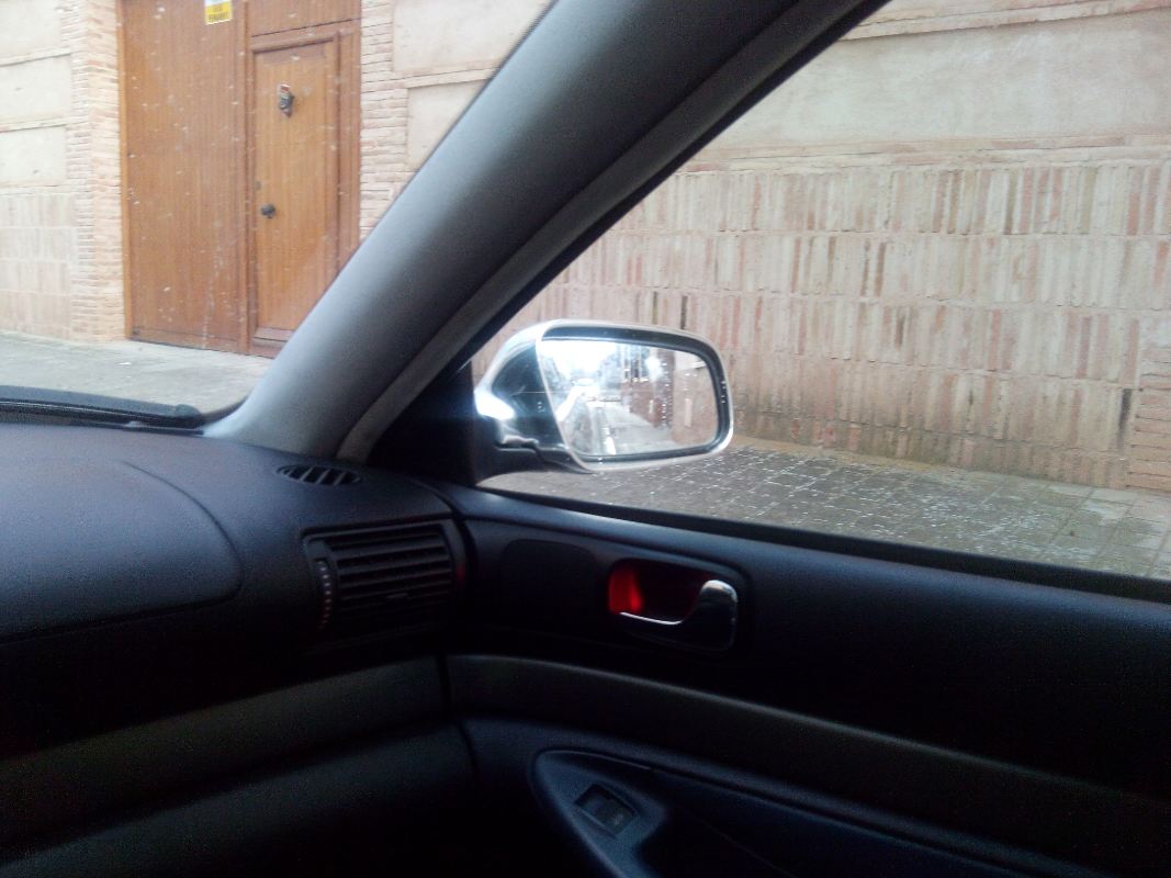

zeimon Publicado 14 de Abril del 2015 Autor Denunciar Publicado 14 de Abril del 2015 Aquí dejo el pinout del retrovisor exterior Pin 1: Interruptor abatible Pin 2: Masa del abatible y calefacción Pin 3: Antideslumbrante Pin 4: + calefacción Pin 5: + abatibles Pin 6: + abatible (para el otro lado) Pin 7: Antideslumbrante Pin 8: + motor regulación (izquierda y derecha) Pin 9: + motor regulación (arriba y abajo) Pin 10: masa regulación Responder

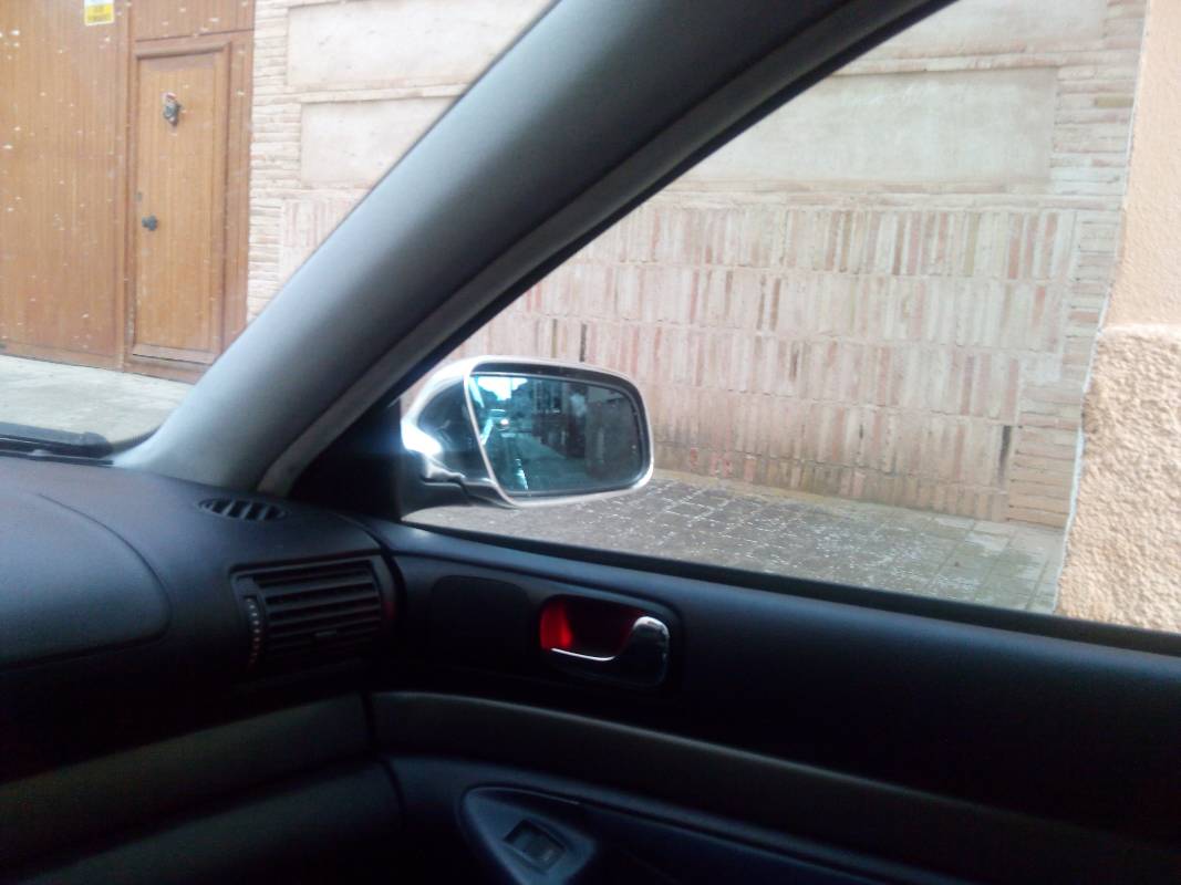

zeimon Publicado 15 de Abril del 2015 Autor Denunciar Publicado 15 de Abril del 2015 Otra cosa que se me olvidaba. Asi funciona el.antideslumbrante Responder

GoNzCiD Publicado 16 de Abril del 2015 Denunciar Publicado 16 de Abril del 2015 Los cristales llevan un marco de goma/plastico alrededor? Responder
zeimon Publicado 16 de Abril del 2015 Autor Denunciar Publicado 16 de Abril del 2015 Los cristales llevan un marco de goma/plastico alrededor?Sí, los espejos antideslumbrantes de a3, a4, a6,a8 y sus variantes s y RS de la época tienen una goma negra alrededor lo que hace que sea la principal característica diferenciadora a primera vista Responder

A4 turbo Publicado 16 de Abril del 2015 Denunciar Publicado 16 de Abril del 2015 (editado) Y los que no tienen goma, no? En el a3 el espejo interior es antideslumbrante, pero los exteriores no deben de ser porque yo no les noto nada. Me pondré con ellos que seguro que les cambiaron los cristales. Muy buen brico zeimon, lo añado a tareas pendientes. Jejejeje Editado 16 de Abril del 2015 por A4 turbo Responder
zeimon Publicado 16 de Abril del 2015 Autor Denunciar Publicado 16 de Abril del 2015 Y los que no tienen goma, no? En el a3 el espejo interior es antideslumbrante, pero los exteriores no deben de ser porque yo no les noto nada. Me pondré con ellos que seguro que les cambiaron los cristales. Muy buen brico zeimon, lo añado a tareas pendientes. JejejejeNo, los que no tienen goma no lo son Responder

dhan67 Publicado 16 de Abril del 2015 Denunciar Publicado 16 de Abril del 2015 (editado) Hola Alguien me puede decir donde encuentro solo los cristales con las referencias del primer post y a que precios son. E buscado segun las referencias que hay en el primer post y no los encuentro por ningun lado. Para pedirles en el conce oficial creo que valen una pasta. Gracias Serian para un a6 4b del 2001.Creo que son validos,no? Los espejos ya los tengo cambiados a simetricos y abatibles electricamente.Solo me falta cambiar los cristales con estos antideslumbrantes Editado 16 de Abril del 2015 por dhan67 Responder
zeimon Publicado 16 de Abril del 2015 Autor Denunciar Publicado 16 de Abril del 2015 Hola Alguien me puede decir donde encuentro solo los cristales con las referencias del primer post y a que precios son. E buscado segun las referencias que hay en el primer post y no los encuentro por ningun lado. Para pedirles en el conce oficial creo que valen una pasta. Gracias Serian para un a6 4b del 2001.Creo que son validos,no? Los espejos ya los tengo cambiados a simetricos y abatibles electricamente.Solo me falta cambiar los cristales con estos antideslumbrantes Lo mejor es buscarlos en Ebay. Intenta buscarlo sin las referencias para que te aparezcan mas resultados. Estos espejos los comparten los A3 8L, A4 B5, A6 C5, A8 D2 y sus variantes S y RS por lo que te son válidos Responder
