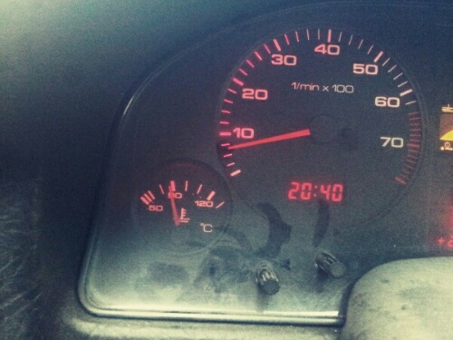

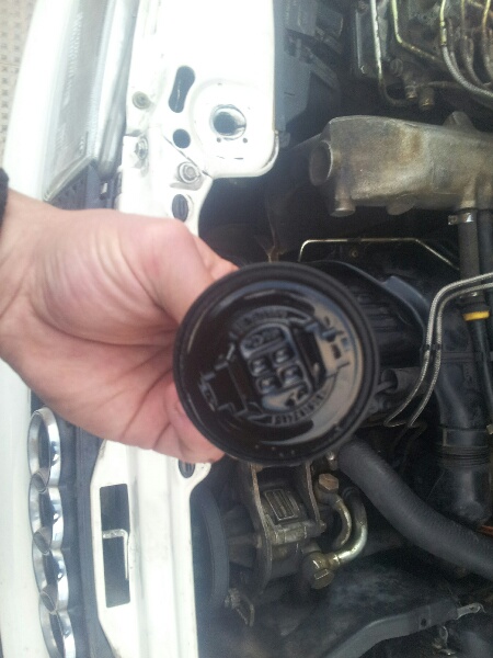

ethan113 Publicado 14 de Abril del 2015 Autor Denunciar Publicado 14 de Abril del 2015 bueno chicos!! al final después de probarlo mas o menos bien... aquí tenemos las conclusiones: los manguitos del agua no ganan presión, en el aceite no hay pasta blanca y bote de expansión no burbujea al acelerar y la salida del escape es correcta... Responder
ethan113 Publicado 14 de Abril del 2015 Autor Denunciar Publicado 14 de Abril del 2015 así pues de momento todo bien!! espero q no pase nada mas... a partir de ahora este coche no lo coge ni el tato vamos jajaja. por cierto voy a reformar y modificar las partes mas débiles del Chiquitín, si os apetece voy a crear un nuevo hilo con los cambios!! Responder
