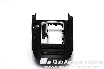

fjvch1992 Publicado 15 de Abril del 2015 Denunciar Publicado 15 de Abril del 2015 Hola a todos, queria haceros una pregunta sencilla, quiero hacerle a mi A4 el brico del ADS y me gustaria saber si esta consola me valdria. Mi coche es manual, y las unicas que encuentro son todas para automaticos, mi pregunta es si se le puede quitar el indicador de las marchas donde pone: P, R, N, etc para acoplarlo en un manual. Gracias y un saludo. Responder
themostwanted Publicado 15 de Abril del 2015 Denunciar Publicado 15 de Abril del 2015 Hola a todos, queria haceros una pregunta sencilla, quiero hacerle a mi A4 el brico del ADS y me gustaria saber si esta consola me valdria. Mi coche es manual, y las unicas que encuentro son todas para automaticos, mi pregunta es si se le puede quitar el indicador de las marchas donde pone: P, R, N, etc para acoplarlo en un manual. Gracias y un saludo. Y por que quieres cambiar de consola? Normalmente solo con añadir la botonera pertinente es suficiente...quitas la botonera existente y sustituyes por la del ads. Que me corrijan si me equivoco. Si aun asi sigues con la idea de cambiar la consola creo que si te vale, tendrias que desmontar el indicador de marchas automaticas. Un saludo Responder
RJ32 Publicado 15 de Abril del 2015 Denunciar Publicado 15 de Abril del 2015 Hola a todos, queria haceros una pregunta sencilla, quiero hacerle a mi A4 el brico del ADS y me gustaria saber si esta consola me valdria. Mi coche es manual, y las unicas que encuentro son todas para automaticos, mi pregunta es si se le puede quitar el indicador de las marchas donde pone: P, R, N, etc para acoplarlo en un manual. Gracias y un saludo. Y por que quieres cambiar de consola? Normalmente solo con añadir la botonera pertinente es suficiente...quitas la botonera existente y sustituyes por la del ads. Que me corrijan si me equivoco. Si aun asi sigues con la idea de cambiar la consola creo que si te vale, tendrias que desmontar el indicador de marchas automaticas. Un saludo hola la consola hay que cambiarla,ya que el conmutador de delante es el de esp y aparcamiento(si lo llevas este ultimo) y el conmutador ads es otro aparte y va detras,es decir en el 2 hueco saludosssss Responder
themostwanted Publicado 15 de Abril del 2015 Denunciar Publicado 15 de Abril del 2015 Hola a todos, queria haceros una pregunta sencilla, quiero hacerle a mi A4 el brico del ADS y me gustaria saber si esta consola me valdria. Mi coche es manual, y las unicas que encuentro son todas para automaticos, mi pregunta es si se le puede quitar el indicador de las marchas donde pone: P, R, N, etc para acoplarlo en un manual. Gracias y un saludo. Y por que quieres cambiar de consola? Normalmente solo con añadir la botonera pertinente es suficiente...quitas la botonera existente y sustituyes por la del ads. Que me corrijan si me equivoco. Si aun asi sigues con la idea de cambiar la consola creo que si te vale, tendrias que desmontar el indicador de marchas automaticas. Un saludo hola la consola hay que cambiarla,ya que el conmutador de delante es el de esp y aparcamiento(si lo llevas este ultimo) y el conmutador ads es otro aparte y va detras,es decir en el 2 hueco saludosssss Pues mira, gracias por la aclaracion, yo pense ke solo era quitar una botonera y colocar la otra..nunca te acostaras sin saber una cosa mas..[emoji16] [emoji16] [emoji16] Gracias rj32 Responder

neekrivers Publicado 15 de Abril del 2015 Denunciar Publicado 15 de Abril del 2015 Así es, la consola es la misma. Quitas la pieza del automático y listo. Responder
Rafac Publicado 15 de Abril del 2015 Denunciar Publicado 15 de Abril del 2015 Según el brico de MARRONES para instalar el ADS en cambio manual basta con cambiar la botonera. La nueva dispondrá del ADS y del start/stop Responder
Chity Publicado 15 de Abril del 2015 Denunciar Publicado 15 de Abril del 2015 Según el de Paul 2008 hay que cambiar la consola eso es según año del coche que nos diga de que año es y así tendrá que hacer o una o otra, un saludo Chity Enviado desde mi iPhone utilizando Tapatalk Responder
fjvch1992 Publicado 15 de Abril del 2015 Autor Denunciar Publicado 15 de Abril del 2015 Gracias a todos por responder, mi coche es del 2010 y llevo solo un hueco en el que va el boton del ESP, creo que ya me habeis aclarado las dudas, y me puede valer la de la foto quitando lo del automatico. Un saludo y gracias de nuevo Responder

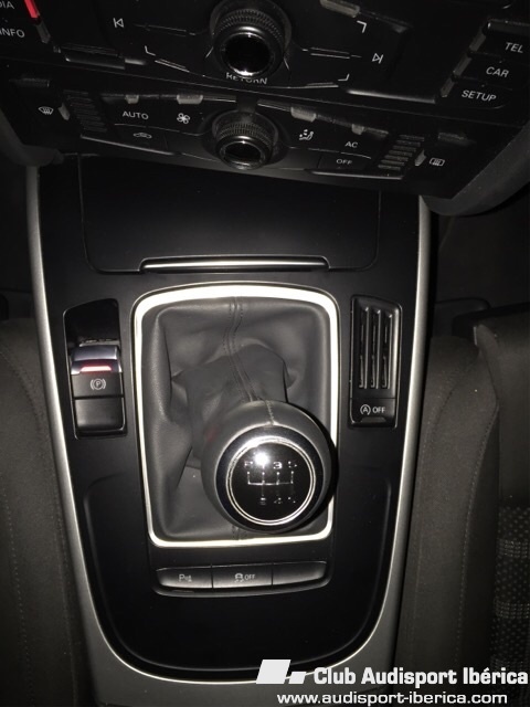

titolu Publicado 15 de Abril del 2015 Denunciar Publicado 15 de Abril del 2015 Hola yo también estoy interesado en el brico. Justamente he hablado con varios foreros para ver si me podían aclarar la dudas. Y finalmente mi coche que es MY2011 pero del 2010. Debe cambiar consola central y comprar botonera. Lo que no me queda claro es que en el manual de Paul no lleva el botón que lleva la mía en la izquierda del pomo. Para que el coche no se apague el los semáforos. Star stop. Por si es la misma referencia. Me lía eso porque en el manual hace referencia al star stop pero creo que es para encender el coche. Adjunto foto del mío. Saludos Responder
RJ32 Publicado 15 de Abril del 2015 Denunciar Publicado 15 de Abril del 2015 Hola yo también estoy interesado en el brico. Justamente he hablado con varios foreros para ver si me podían aclarar la dudas. Y finalmente mi coche que es MY2011 pero del 2010. Debe cambiar consola central y comprar botonera. Lo que no me queda claro es que en el manual de Paul no lleva el botón que lleva la mía en la izquierda del pomo. Para que el coche no se apague el los semáforos. Star stop. Por si es la misma referencia. Me lía eso porque en el manual hace referencia al star stop pero creo que es para encender el coche. Adjunto foto del mío. Saludos exactamente es para arrancar el coche,no tiene por que llevar relacion con el ads saludosssssssss Responder

Chity Publicado 15 de Abril del 2015 Denunciar Publicado 15 de Abril del 2015 Gracias a todos por responder, mi coche es del 2010 y llevo solo un hueco en el que va el boton del ESP, creo que ya me habeis aclarado las dudas, y me puede valer la de la foto quitando lo del automatico. Un saludo y gracias de nuevo Exacto esa consola que has puesto te vale perfecta, quitas lo de automático y te vale un saludo. Hola yo también estoy interesado en el brico. Justamente he hablado con varios foreros para ver si me podían aclarar la dudas. Y finalmente mi coche que es MY2011 pero del 2010. Debe cambiar consola central y comprar botonera. Lo que no me queda claro es que en el manual de Paul no lleva el botón que lleva la mía en la izquierda del pomo. Para que el coche no se apague el los semáforos. Star stop. Por si es la misma referencia. Me lía eso porque en el manual hace referencia al star stop pero creo que es para encender el coche. Adjunto foto del mío. Saludos Paul2008 al hablar del star stop engine es del botón para arrancar el coche como bien te a dicho RJ32, un saludo Chity Enviado desde mi iPhone utilizando Tapatalk Responder
neekrivers Publicado 16 de Abril del 2015 Denunciar Publicado 16 de Abril del 2015 titolu, para ese modelo sí tienes que cambiar la consola. Responder
