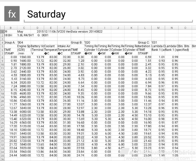

xabicape Publicado 9 de Mayo del 2015 Autor Denunciar Publicado 9 de Mayo del 2015 Hola chicos, últimos logs 004,020,031 Responder

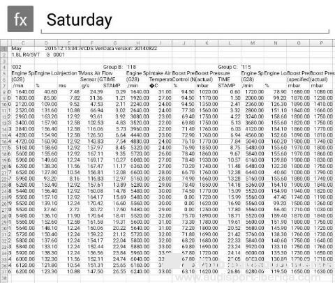

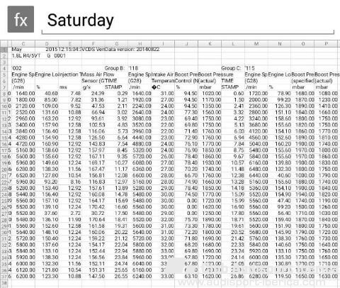

xabicape Publicado 9 de Mayo del 2015 Autor Denunciar Publicado 9 de Mayo del 2015 002,115,118 Ha habido un problemita y al meter 4 se me a cruzado una moto y e soltado pero luego e seguido Responder
xabicape Publicado 9 de Mayo del 2015 Autor Denunciar Publicado 9 de Mayo del 2015 Que opinais? Los retrasos estan en su sitio ya no? Pero el coche sigue sin andar bien... Me dado cuenta q el tubo del intercooler del conductor tenia bastante aceite,esta bastante manchado, no se si tendra algo que ver. Consumo de aceite creo que es normal 5000km del maximo a la mitad de la varilla supongo que sera 0,5litros Llevo castrol edge 5w30 Saludos!! Menuda chapa!!jujuju Responder
bala Publicado 9 de Mayo del 2015 Denunciar Publicado 9 de Mayo del 2015 Los retrasos estan dentro de lo permitido,el cauda sigue diciendo que lee algo bajo pero no creo que sea el problema,prueba a quitar el conector del cauda y date una vuelta aver si va mejor el coche Sl2 enviado por tapatalk Responder
