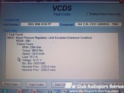

eutsigoiari Publicado 16 de Abril del 2015 Denunciar Compartir Publicado 16 de Abril del 2015 En la imagen que has puesto, se ve que es sobrepresión (si no recuerdo mal el orden en el que aparecen los datos, primero demanda y después real). La centralita está demandando sobre 0.8 (hay que restar la presión atm) y el turbo está soplando a 1.4 bar. ¿El turbo es nuevo de paquete? o es reconstruido o alguna m**** del estilo? Estás cosas se ven mucho con turbos reconstruidos que llevan pulmones "tocados" y tal... Si no, se me ocurre que puedes probar con otro MAP, no vaya a ser que sea el MAP que esté leyendo mal. Esto lo puedes cambiar tu mismo si se lo robas un rato a algún otro. (Lo tienes en el manguito de salida del IC a admisión) Un saludo. Responder Enlace al comentario Compartir en otros sitios web More sharing options...
sergy Publicado 16 de Abril del 2015 Autor Denunciar Compartir Publicado 16 de Abril del 2015 En la imagen que has puesto, se ve que es sobrepresión (si no recuerdo mal el orden en el que aparecen los datos, primero demanda y después real). La centralita está demandando sobre 0.8 (hay que restar la presión atm) y el turbo está soplando a 1.4 bar. ¿El turbo es nuevo de paquete? o es reconstruido o alguna m**** del estilo? Estás cosas se ven mucho con turbos reconstruidos que llevan pulmones "tocados" y tal... Si no, se me ocurre que puedes probar con otro MAP, no vaya a ser que sea el MAP que esté leyendo mal. Esto lo puedes cambiar tu mismo si se lo robas un rato a algún otro. (Lo tienes en el manguito de salida del IC a admisión) Un saludo. La imagen es de la primera vez que entrò en limp mode con el turbo de serie a punto de romper... Si quieres una imagen del fallo con el turbo que ahora tiene te la posteo en un rato y me dices que ves Mil gracias Responder Enlace al comentario Compartir en otros sitios web More sharing options...

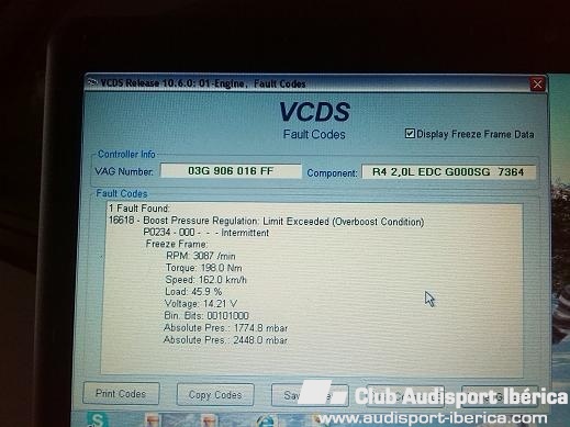

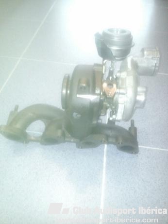

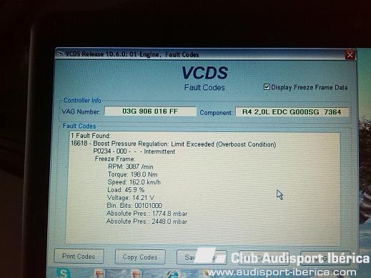

sergy Publicado 16 de Abril del 2015 Autor Denunciar Compartir Publicado 16 de Abril del 2015 (editado) Te dejo la imagen El turbo lo comprè de segunda mano con 3000km Cuando llegò se revisò y su aspecto era muy nuevo...colectores no oxidados nada de holgura en su eje....muy muy poca carbonilla en los colectores...no habia sido limpiado... Ya no se que pensar pero sigo teniendo en la mente que del turbo no es el problema....Ya que con el turbo de serie ya me empezò el limp mode..y con este turbo seguimos igual..aparte el de serie lo desmontè para ver los alabes y no estaban pegados si quieres tambien te podria postear una imagen Noto que el coche para nada silba como cuando tenia el turbo de serie.Lo que si he notado es que el coche entra mas rapido en limp mode De nuevo te doy mil gracias por tu tiempo Esta noche te paso el log Te dejo tambien una foto del turbo Editado 16 de Abril del 2015 por sergy Responder Enlace al comentario Compartir en otros sitios web More sharing options...

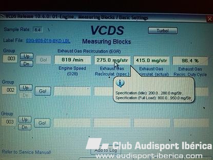

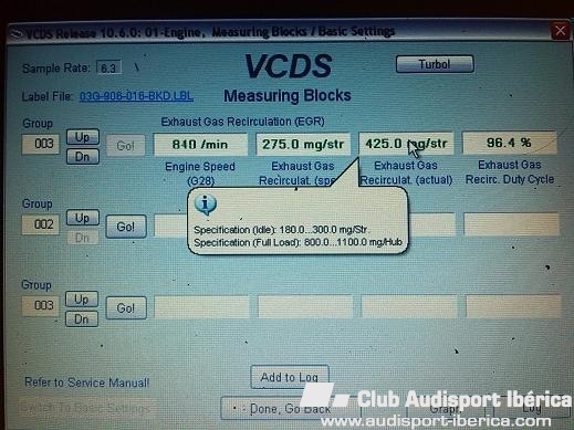

sergy Publicado 20 de Abril del 2015 Autor Denunciar Compartir Publicado 20 de Abril del 2015 Hola ayer tarde estuve con el vag com y mirando de nuevo la geometria del turbo mediante vag com Con el motor caliente en el canal 11(el coche se acelera solo a 1.400 rpm y va de ON A OFF) Te dejo diferentes imagenes Cuando esta en ON Cuando esta en OFF Cuando esta a ralenti Se hizo al menos 7 u 8 veces (Lo dejaba a ralenti cuando terminaba un minutillo y le daba de nuevo al ON para que empezara de nuevo acelerar solo) Decir que el coche cuando entra en limp mode,,le quito contacto con embrague pisado,pongo contacto,suelto embrague (manera de que se ponga de nuevo en funcionamiento el motor) el coche tira aun mas...y aguanta mas hasta que de nuevo a mas velocidad entra en limp mode Gracias de nuevo..esta tarde quiero hacerle el log por fin .... Un saludo Responder Enlace al comentario Compartir en otros sitios web More sharing options...
