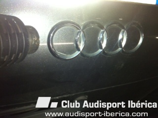

Hola, como voy a pintar el coche en breve y los del taller me imagino que a la hora de preparar el coche literalmente arrancaran los emblemas, pues por ver si puedo reutilizarlos he seguido el sistema que os pongo en el vídeo del enlace y ha sido mas que fácil la retirada, sobre todo de los aros que es el más delicado. Espero que os sirva.
