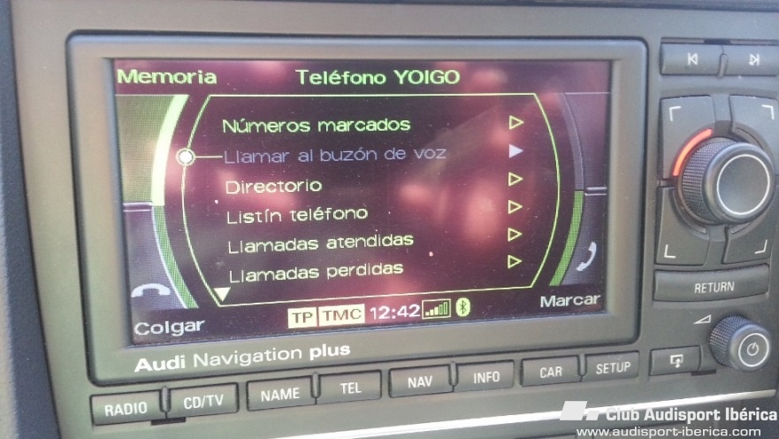

ioanadrian50 Publicado 9 de Noviembre del 2016 Denunciar Compartir Publicado 9 de Noviembre del 2016 Hola he montado el rnse y módulo Bluetooth al posteriori tengo el cable vag puenteado pero me encuentro con gran problema no puedo entrar en módulo 77 teléfono . en 56 si que puedo entrar donde está el fayo ?alquen me puede ayudar para poder codificar el módulo 77 gracias un saludo Enviado desde mi SM-G530FZ mediante Tapatalk Responder Enlace al comentario Compartir en otros sitios web More sharing options...
Carlisu84 Publicado 9 de Noviembre del 2016 Denunciar Compartir Publicado 9 de Noviembre del 2016 sera problema de canbus por eso no te deja entrar. hablo por decir algo, quizas no tenga anda que ver. Responder Enlace al comentario Compartir en otros sitios web More sharing options...
ioanadrian50 Publicado 9 de Noviembre del 2016 Denunciar Compartir Publicado 9 de Noviembre del 2016 Hola Carlisu84 es qué en otros módulos entra sin ningun problema ademas lo tengo puenteado el vag Enviado desde mi SM-G530FZ mediante Tapatalk Responder Enlace al comentario Compartir en otros sitios web More sharing options...
Hephestos Publicado 10 de Noviembre del 2016 Denunciar Compartir Publicado 10 de Noviembre del 2016 Hola he montado el rnse y módulo Bluetooth al posteriori tengo el cable vag puenteado pero me encuentro con gran problema no puedo entrar en módulo 77 teléfono . en 56 si que puedo entrar donde está el fayo ?alquen me puede ayudar para poder codificar el módulo 77 gracias un saludo Enviado desde mi SM-G530FZ mediante Tapatalk Yo estoy igual que tú, no sé por qué no se conecta al teléfono... Responder Enlace al comentario Compartir en otros sitios web More sharing options...
ioanadrian50 Publicado 10 de Noviembre del 2016 Denunciar Compartir Publicado 10 de Noviembre del 2016 Ha my no me sale el símbolo del Bluetooth y los contactos en el rnse Enviado desde mi SM-G530FZ mediante Tapatalk Responder Enlace al comentario Compartir en otros sitios web More sharing options...
ioanadrian50 Publicado 10 de Noviembre del 2016 Denunciar Compartir Publicado 10 de Noviembre del 2016 Ha my no me sale el símbolo del Bluetooth y los contactos en el rnse Enviado desde mi SM-G530FZ mediante Tapatalk Hola he montado el rnse y módulo Bluetooth al posteriori tengo el cable vag puenteado pero me encuentro con gran problema no puedo entrar en módulo 77 teléfono . en 56 si que puedo entrar donde está el fayo ?alquen me puede ayudar para poder codificar el módulo 77 gracias un saludo Enviado desde mi SM-G530FZ mediante Tapatalk Yo estoy igual que tú, no sé por qué no se conecta al teléfono... Enviado desde mi SM-G530FZ mediante Tapatalk Responder Enlace al comentario Compartir en otros sitios web More sharing options...
DeNamberGuan Publicado 12 de Noviembre del 2016 Denunciar Compartir Publicado 12 de Noviembre del 2016 Ha my no me sale el símbolo del Bluetooth y los contactos en el rnse Enviado desde mi SM-G530FZ mediante Tapatalk Hola he montado el rnse y módulo Bluetooth al posteriori tengo el cable vag puenteado pero me encuentro con gran problema no puedo entrar en módulo 77 teléfono . en 56 si que puedo entrar donde está el fayo ?alquen me puede ayudar para poder codificar el módulo 77 gracias un saludo Enviado desde mi SM-G530FZ mediante Tapatalk Yo estoy igual que tú, no sé por qué no se conecta al teléfono... Enviado desde mi SM-G530FZ mediante Tapatalk Hola a todos. A mi me sucedía igual y no llegué a saber porque no puedo acceder al módulo del teléfono. Parece ser como comentan en uno de los posts, que es por el tema del Can-Bus que no se lleva muy bien con los cables chinos según la version del cable y del módulo de bluetooth. Finalmente, en una revisión que lo llevé a concesionario, le comenté la situación al encargado del taller y ellos pusieron el código sin problema. Media hora de mano de obra me cobraron (33 euros). Esto fue en Audi en Huesca, que el encargado del taller es un tio joven muy majete. Ahora ya se ve el símbolo del bluetooth cuando se vincula y los registros de las llamadas y agenda en la pantalla del RNS-E. Responder Enlace al comentario Compartir en otros sitios web More sharing options...
ioanadrian50 Publicado 14 de Noviembre del 2016 Denunciar Compartir Publicado 14 de Noviembre del 2016 HOLA DENAMBERGUAN me alegro mucho que lo has consequido funcionar y codificar por causalidad no saves el codigo que te lo han metido para aparecer el sinbolo un saludoooo igual me toca subir ha uescaaaaaa Responder Enlace al comentario Compartir en otros sitios web More sharing options...

DeNamberGuan Publicado 16 de Noviembre del 2016 Denunciar Compartir Publicado 16 de Noviembre del 2016 HOLA DENAMBERGUAN me alegro mucho que lo has consequido funcionar y codificar por causalidad no saves el codigo que te lo han metido para aparecer el sinbolo un saludoooo igual me toca subir ha uescaaaaaa Pues el código que le puse es el 0011855. Lo habia mirado en la pagina que te pongo abajo y me confirmaron en el taller que era ese para el equipamiento que llevo. http://wiki.ross-tech.com/wiki/index.php/Audi_A4_(8E) Espero que te sirva! Responder Enlace al comentario Compartir en otros sitios web More sharing options...
