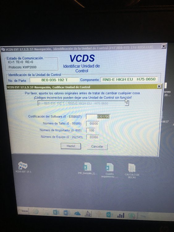

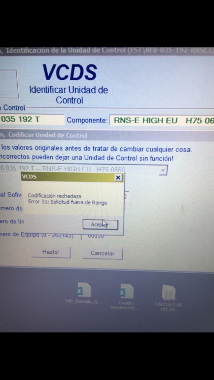

Javiel Publicado 24 de Octubre del 2017 Denunciar Publicado 24 de Octubre del 2017 Hola mi pequeño aporte ya que yo llevo unos días con este tema y llevaba un lío que no veas y al final he podido entrar en los módulos. tengo un a4b7 y cambie a rns-e todo mi funcionaba bien hasta que quise activar el aux. Y claro no tenía manera de entrar en El módulo 37 para activarlo. como bien han comentado yo cambie el hilo 7 del conector C y lo puse en la patilla 5 del conector B (donde yo no tengo conector ) luego desmonte el conector vag com y le hice el puente entre las patillas 7 y 15 y así si necesitas dejo entrar. Ahora el problema que tengo es que al cambiar el código para activar el aux siguiendo los pasos para activarlo xxxxx?x le sumo +04 y me sale un mensaje que pone -Codificación rechazada error31 solicitud fuera de rango pongo unas fotos quien me puede decir que estoy haciendo mal muchas gracias de antemano sabe alguien que Responder
Javiel Publicado 25 de Octubre del 2017 Denunciar Publicado 25 de Octubre del 2017 En 24/10/2017 a las 18:31, Javiel dijo: Hola mi pequeño aporte ya que yo llevo unos días con este tema y llevaba un lío que no veas y al final he podido entrar en los módulos. tengo un a4b7 y cambie a rns-e todo mi funcionaba bien hasta que quise activar el aux. Y claro no tenía manera de entrar en El módulo 37 para activarlo. como bien han comentado yo cambie el hilo 7 del conector C y lo puse en la patilla 5 del conector B (donde yo no tengo conector ) luego desmonte el conector vag com y le hice el puente entre las patillas 7 y 15 y así si necesitas dejo entrar. Ahora el problema que tengo es que al cambiar el código para activar el aux siguiendo los pasos para activarlo xxxxx?x le sumo +04 y me sale un mensaje que pone -Codificación rechazada error31 solicitud fuera de rango pongo unas fotos quien me puede decir que estoy haciendo mal muchas gracias de antemano sabe alguien que Ya lo tengo funcionando ? Responder
Carlisu84 Publicado 27 de Octubre del 2017 Denunciar Publicado 27 de Octubre del 2017 En 25/10/2017 a las 19:48, Javiel dijo: Ya lo tengo funcionando ? y como hiciste al final? Responder
