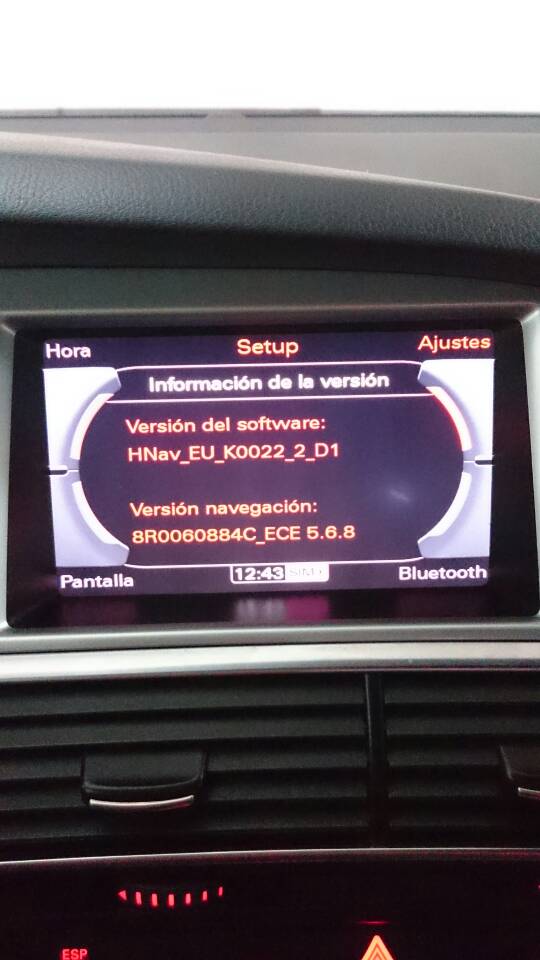

Recientemente he comprado un Audi A6 del 2009 pero no tengo ni idea de que navegador lleva. Tengo jukebok, y ranuras para 2 sd además de entrada para DVD. Adjunto foto para ver si alguien me puede echar una mano. post-81384-1429442386,0489.jpg

Es un RNS-E o un MMI, los expertos te lo diran

Hola. Es la misma version que el mio, y coincide en todo lo que me dices que lleva. Es el MMI 3 G high, y lleva la cartografía por disco duro.
Imagino que sabes que le puedes grabar en su disco duro la música, bien importándola de la tarjeta sd, o bien desde un cd mp3. Todo esto tiene que hacerse con el contacto puesto, pero con el coche en parado, si no creo recordar mal.
