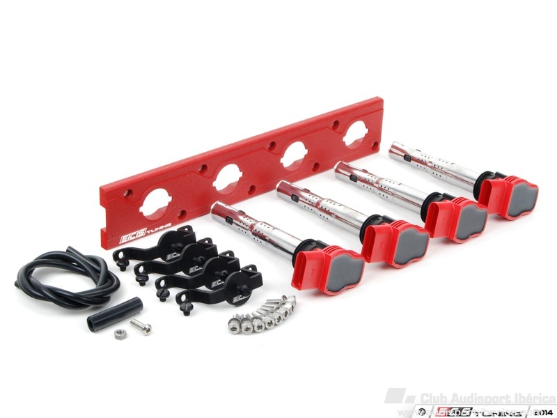

DAMOKLES Publicado 8 de Octubre del 2015 Autor Denunciar Compartir Publicado 8 de Octubre del 2015 Yo dentro de poco espero poder aplicarme el cuento y realizar la conversion en mi coche finalmente . He adquirido el kit de ecs por mediacion de la web awesome ..... ya os pondre unas fotillos y os dire si merece la pena o no la pijotada . Responder Enlace al comentario Compartir en otros sitios web More sharing options...

DAMOKLES Publicado 9 de Octubre del 2015 Autor Denunciar Compartir Publicado 9 de Octubre del 2015 Yo no voy a comprar el kit de clables por que son exageradamente caros , y consigo el mismo resultado desmontando la ficha de 3 pines y metiendola en la ficha de la bobina de 4 pines con la masa agregada . Para el icm unire cables y tan amigos , los ramales si no fueran por 2 clavijas se podrian hacer perfectamente por que son de la gama bosch jetronic pero es que no encuentro las que necesito para hacerme el conjunto pese a que algunas si que estan localizadas Responder Enlace al comentario Compartir en otros sitios web More sharing options...
DAMOKLES Publicado 14 de Octubre del 2015 Autor Denunciar Compartir Publicado 14 de Octubre del 2015 Bueno a mi hoy me llego esto junto un kit de manguitos de silicona que tenia pedidos para mi trasto Ya os dire que tal va cuando este todo montado . Un saludete Responder Enlace al comentario Compartir en otros sitios web More sharing options...

DAMOKLES Publicado 14 de Octubre del 2015 Autor Denunciar Compartir Publicado 14 de Octubre del 2015 Voy hablar con un colega matricero a ver si en su curro puede escanear la pieza y cortarla con una maquina de esas de gnc o como se llamen y asi sacamos ( mas bien saco ) probecho a la plancha Responder Enlace al comentario Compartir en otros sitios web More sharing options...
