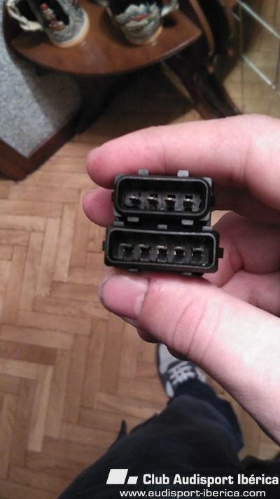

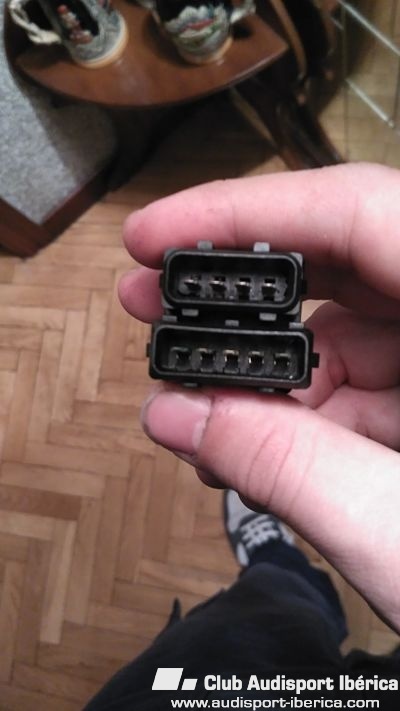

DAMOKLES Publicado 17 de Noviembre del 2015 Autor Denunciar Publicado 17 de Noviembre del 2015 Bueno despues de muchisimo tiempo pero mucho mucho , he dado con el santo grial de los conectores para hacer definitivamente la conversion a bobinas sin cortar ni un solo cable . Ya estan localizados los conectores Tfsi bobina 3 pines Icm 4 pines Y el que me a costado un cojon de tiempo encontrar y que hoy he dado con el de casualidad..... bueno de casualidad no por que desde que llevo buscando este conector no hago nada mas que remirar los conectores de todos los coches con los que me topo en el taller . Os dejo una foto del conector que me faltaba para duplicar los cables que vende integrated Responder
GoNzCiD Publicado 18 de Noviembre del 2015 Denunciar Publicado 18 de Noviembre del 2015 (editado) Bueno despues de muchisimo tiempo pero mucho mucho , he dado con el santo grial de los conectores para hacer definitivamente la conversion a bobinas sin cortar ni un solo cable . Ya estan localizados los conectores Tfsi bobina 3 pines Icm 4 pines Y el que me a costado un cojon de tiempo encontrar y que hoy he dado con el de casualidad..... bueno de casualidad no por que desde que llevo buscando este conector no hago nada mas que remirar los conectores de todos los coches con los que me topo en el taller . Os dejo una foto del conector que me faltaba para duplicar los cables que vende integrated Muy buena noticia... Sólo queda que lo pruebes y nos des más detalles... Yo estaba a punto de pillar el kit de ECS, porque pensaba que sustituía el arnés, pero no es así. Simplemente da una vuelta por debajo de las bancadas para enganchar en los originales y masas... No como el kit de 034 que luego se te quedan los adaptadores hechos un lío y no cierran los plásticos.... Y mi idea era sanear cables, ya que te pones! Así que ahora estoy mirando como lleva los cables del 3.0TFSI a ver si me vale y sustituyó el arnés y quitó el original pero sin cortarlo! Y así lo conservó. Pero lamentablemente aún no encontré nada por la web. A ver si algún compañero que lo tenga me ayuda. Con eso y vuestros adelantos, espero pronto hacer la conversión con cableado nuevo... Que es igual que lo vuestro pero repetir por dos y en vez de 4 por arnés una menos. Salu2 Editado 18 de Noviembre del 2015 por GoNzCiD Responder

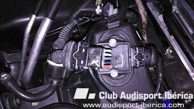

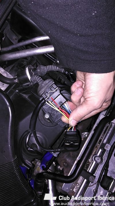

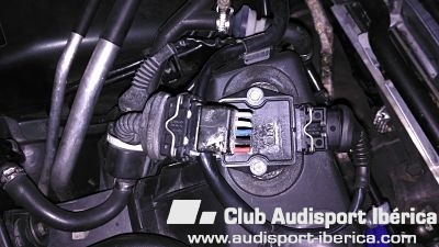

DAMOKLES Publicado 19 de Noviembre del 2015 Autor Denunciar Publicado 19 de Noviembre del 2015 (editado) Bueno pues hoy a falta de los conectores tfsi que tengo que comprarlos si o si me fui a rapiñear la campa del desguace y me traje los bolsillos llenos de conectores para anular el icm sin contar cables. No pude desmontar las conexiones de 3 pines que van a las bobinas viejas para hacer el ramal de las bobinas de tfsi a bobina vieja de 3 pines por que me vine sin herramienta , pero al menos consegui un buen puñado de conectores para hacer ramales de anulacion de icm . Os pongo unas fotos de las clavijas probandolas en mi coche a falta de conectarlas Un saludete y ser felices Editado 19 de Noviembre del 2015 por DAMOKLES Responder
