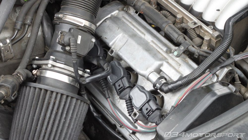

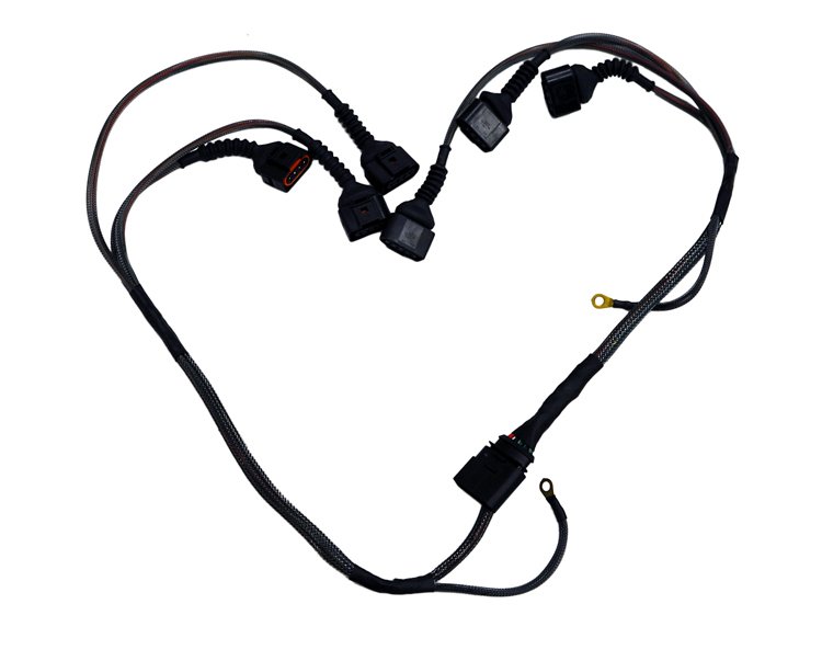

duke80 Publicado 15 de Enero del 2018 Denunciar Publicado 15 de Enero del 2018 En 15/1/2018 a las 12:54, GoNzCiD dijo: Pero qué bobinas pones para la conversion? valen las de los modernos FSI? van igual? Expand El arnés es parecido pero distinto, pero si que valen las bobinas de TFSI modernos: Responder
