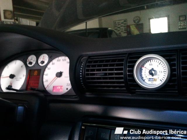

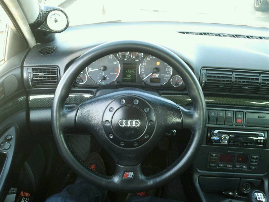

VIX Publicado 21 de Abril del 2015 Denunciar Publicado 21 de Abril del 2015 Como dice el compañero, el sitio para colocarlo es limitado, yo en su día me encontré con la misma situación, escoger entre: 1- aireadores 2- pilar 3- zona cenicero. La opción que más me gustaba era la del cenicero, pero en mi A4 me iba muy justo además que tenías que apartar mucho la vista y en los aireadores al final también lo descarté por no perder uno, con lo que solo me quedaba una opción... De todos modos me falta pintar el soporte del color del pilar y a ver si encuentro un indicador con fondo negro, que así queda un poco "cantón" jejeje Responder
Alonzo M. Publicado 21 de Abril del 2015 Denunciar Publicado 21 de Abril del 2015 Se ve muy genial el accesorio, pero como dices seria mas elegante del mismo color del pilar, ya tendrías que lijar, poner pintura base y acrílico del color que quieres, otra opción es ponerlo como en algunos Subarus a un costado inferior de la columna de dirección, pero no podrías chocar las rodillas. Saludos. Responder

VIX Publicado 21 de Abril del 2015 Denunciar Publicado 21 de Abril del 2015 Hay foreros que han recortado las laminas de uno de los aireadores y lo han colocado de forma artesanal ahí. Yo creo que será lo mejor para tu caso. Responder
Carmelo Publicado 21 de Abril del 2015 Denunciar Publicado 21 de Abril del 2015 En el pilar es un buen sitio para ubicarlos, fácil para la instalación, relativamente bien posicionados para no apartar mucho la vista del frente, puede quedar bien integrado si su soporte combina con el montante... el problema es que no es homologable y te pueden echar para atrás en la ITV, aduciendo que resta visibilidad al conductor. En general cualquier cosa por encima del volante no está permitida por ese tema. También se dice que pueden causar reflejos del sol por ir donde van ubicados. Así que por llevarlos en esa posición te pueden dar dolor de cabeza... Debajo del cenicero ya lo he visto montado, queda muy bien, muy limpio instalado, no te come espacio... pero tiene la peor visibilidad, cada vez que los miras tienes que agachar literalmente la cabeza y conducir a ciegas ese instante, cosa que no recomiendo en absoluto por seguridad (además que cuando más los miras es cuando le estás dando zapatilla). Yo sigo pensando que el mejor sitio "legal" para llevarlos es en la consola central, y cuanto más arriba mejor, para apartar lo mínimo la vista del frente... al final situar el soporte en el aireador creo que es la mejor opción, aunque es una pena perderlo, pero no se puede tener todo, todavía te quedan los aireadores laterales, los delanteros del parabrisas y los de los pies, y además le da un aspecto mucho más sport a toda la consola central... Responder

VIX Publicado 22 de Abril del 2015 Denunciar Publicado 22 de Abril del 2015 Teniendo en cuenta lo del airbag yo creo que lo suyo va a ser montarlo en el aireador central, anulando únicamente el del medio y lo mínimo indispensable. Yo miraría de conseguir una rejilla de aireador de desguace para ir trasteando en casa con calma, sin miedo a cargarte la tuya. No creo que te cueste mucho dinero. Respecto a lo del pilar, como dice Carmelo "teoricamente" no lo podrias llevar por si interpretan que dificulta la visión, etc. A la práctica es raro que te digan nada, yo hace un par de años que paso la ITV con él, y además en la última el de la ITV se sentó dentro y lo vio perfectamente. No me hizo ningún comentario. En coches con airbag de cortina entiendo que esa opción ya queda descartada. Cuando te decidas pon fotos a ver cómo lo apañas, me gustará ver el resultado. Saludos Responder

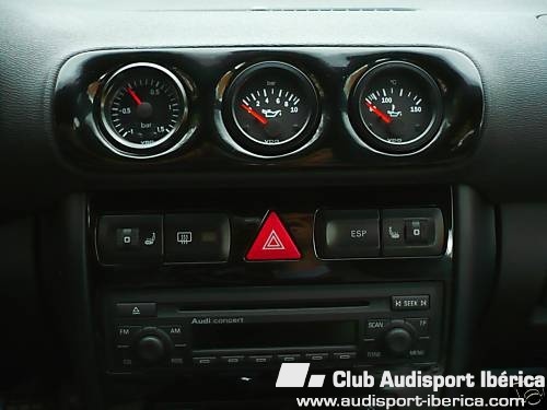

Fenixuko Publicado 23 de Abril del 2015 Autor Denunciar Publicado 23 de Abril del 2015 perdonar el retraso en la contestación, pero no tengo mucho tiempo últimamente. El soporte central ya lo tenia mirado, de todas formas muchas gracias Carmelo, de hecho los que lo venden me puse en contacto con ellos y tienen muchas piezas de carbono para nuestros coches, molduras laterales, el rectangulo negro de la defensa trasera, capot, aletas, espadín delantero tipo leon cupra.....(si alguno quiere que le pase el catalogo lo tengo en el e-mail con las fotos y precios). Es cierto que la ubicación bajo el cenicero no es la mas visible, pero realmente lo busco como complemento, no para estar a observarlo cada vez que voy catando la carretera...jejejej ya que en este caso debo ir atento a la carretera!!jejejeje Si me pudieras aportar imágenes o facilitar donde se compran los muebles para montarlo bajo el cenicero os lo agradeceria mucho!!Por cierto Carmelo tienes el coche impresionante!! Responder
