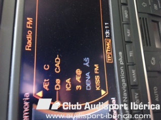

2º-En la radio aparecen los nombres de las emisoras con las letras descolocadas y no aparecen todas las emisoras que antes si lo hacian.

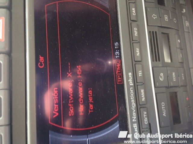

y en INFO aparece lo siguiente:
Software: X----
Hardware:H54
Tarjeta:

Sí te ha hecho una actualización de firmw, pero no te lee los mapas. Una actualización igual algo defectuosa.
Prueba a hacer una limpieza del lector laser siguiendo el brico que hay por aquí. Eso sí, con alcohol isopropílico.
