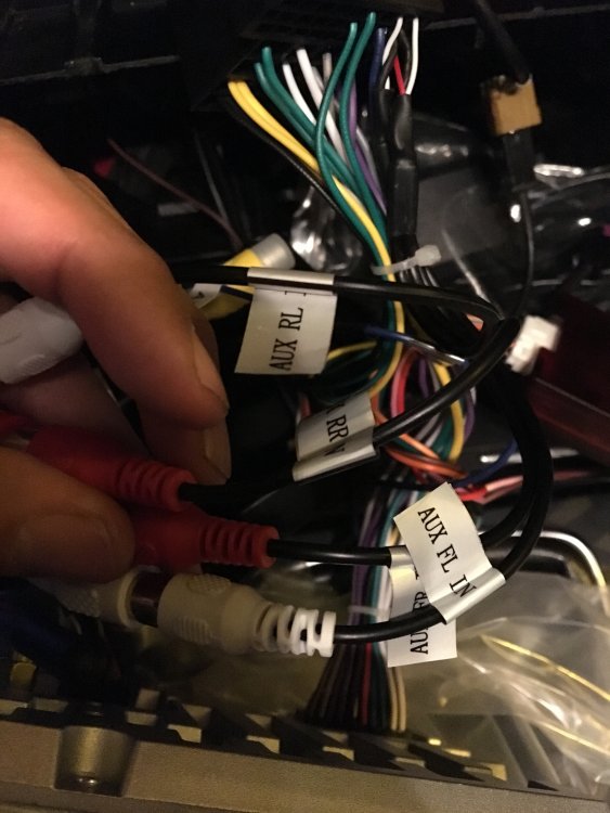

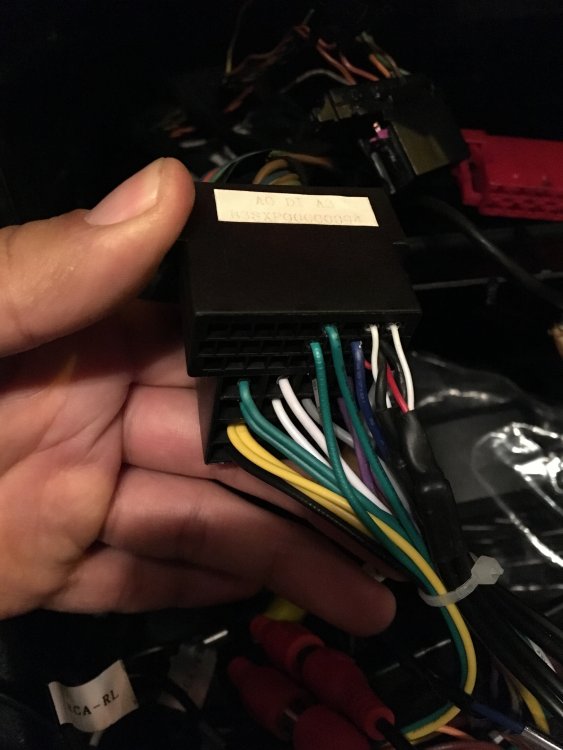

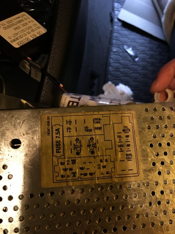

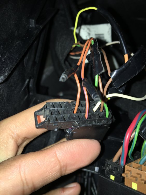

KaReoNeR Publicado 1 de Diciembre del 2018 Denunciar Publicado 1 de Diciembre del 2018 Hola, refloto el tema porque no doy con la conexión para los altavoces traseros, ya en su dia instale una pero volvi a la de serie y ahora no me acuerdo como hice la conexion. Tengo los rca’s machos y hembras que supuestamente dan el sonido a los traseros. De la radio sale un cable blanco-azul q es Amp supuestamente para alimentar el ampli y se conecta al cable blanco del conector rojo que son canbus y altavoces traseros. Os dejo unas fotos a ver si m podeis ayudar, gracias. Tengo la misma radio x cierto. Responder
