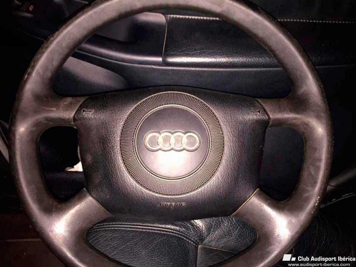

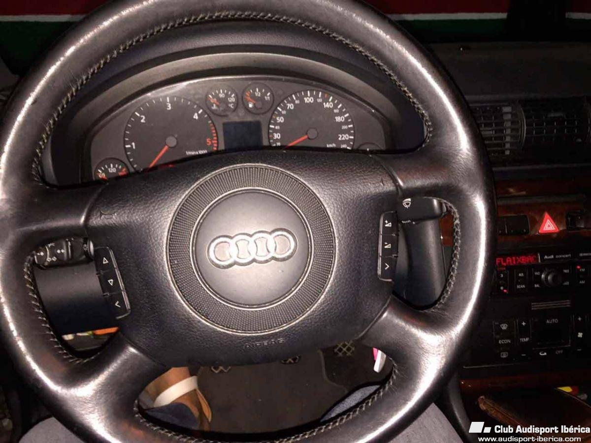

jerry78 Publicado 23 de Abril del 2015 Autor Denunciar Publicado 23 de Abril del 2015 Gracias por la celeridad de vuestras respuestas, Jesus, no te puedo mandar un privado, me dice que no tengo suficientes privilegios por falta de posts. No se si me puedas echar una mano por aquí... Gracias A4 Turbo, si, lo de AP es lo que había leído por ahí... voy a ver si consigo la referencia AP . Le llevaré la pieza a mi mecánico, me la monta por 25€ y me pasa el vagcom también. espero tener suerte... Os pongo también las fotos de mi volante con botones y el otro que compre para que haya mas info... Esta tarde voy a hacer la ruta del desguace... si se os ocurre algo por favor me lo comentais Responder

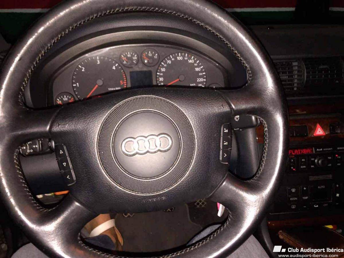

jerry78 Publicado 23 de Abril del 2015 Autor Denunciar Publicado 23 de Abril del 2015 y el que compré: Responder

jerry78 Publicado 15 de Mayo del 2015 Autor Denunciar Publicado 15 de Mayo del 2015 Bueno, después de todo... lo conseguí... gracias a la gente maravillosa de este foro y en especial a Jesus20329 que me ayudo y me enseñó el camino hacia la luz... jajajajaja Al final lo resolví con un anillo de airabag que encontré en un desguace, 1J0 959 654AG proveniente de un A4 all road, fue quitar el viejo poner este e invertir la conexión del conector y voila! todo funciona incluido los botones multifunción 15€ me costó... Problema resuelto, Muchas gracias a todos. Responder
