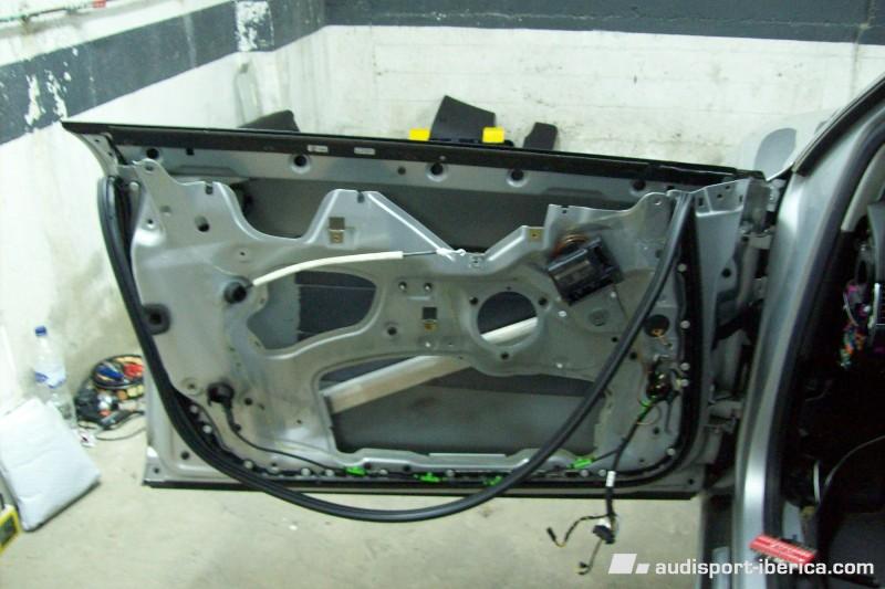

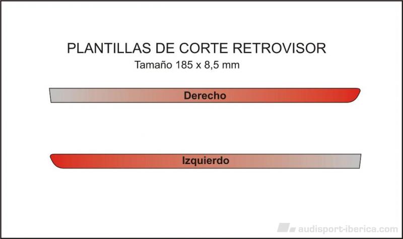

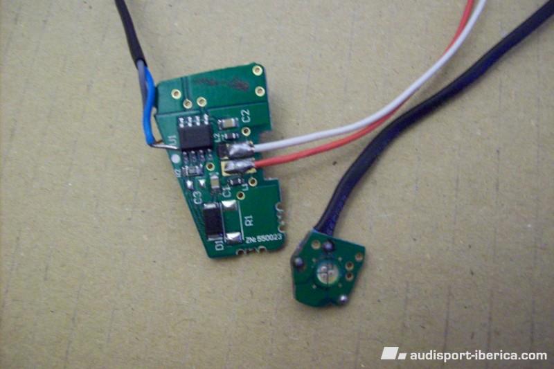

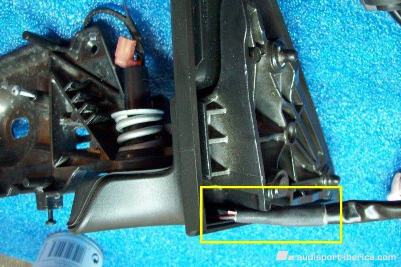

Argentum Publicado 23 de Abril del 2015 Autor Denunciar Publicado 23 de Abril del 2015 Bueno, ya me he leído el brico completo del compañero que lo hace en su A6 (recordemos que A3 8L, A4 B6/B7 y A4 4F comparten las mismas carcasas de retrovisores). Aquí empieza la odisea: http://www.audisport-iberica.com/foro/topic/188330-instalacion-espejos-facelift-2009/?p=3004705 El brico está indicado hasta el último detalle, lo que es muy mucho de agradecer. Hasta nos da una plantilla para imprimir en vinilo y trabajar cómodamente con nuestra carcasa y la dremel. Pero creo que se complica demasiado, desmontando demasiadas cosas que no son necesarias, o al menos no se me hacen necesarias en un A4. Me refiero al tema de pasar los cables. Íker, tú que sí tienes los cables pasados, cómo lo hiciste? Hay que desmontar el bastidor entero de la puerta, o desde el mismo fuelle de la puerta se llega al retrovisor con una guía? Me refiero habiendo quitado tan solo el guarnecido. Es que el compañero hasta quita el elevalunas del A6 Otra cosa que hace es casi desintegrar el LED de Audi, que además de doblar el metacrilato, le quita todo el circuito electrónico y lo hace tres pedazos, soldando con cables las pistas posteriormente para que siga funcionando. El LED lo corta literalmente y queda como un trocito de la placa aislado del resto. Según las fotos que veo de Alex, la electrónica está al completo, o eso parece. Es realmente necesario reventar toda la electrónica? Tan poco sitio hay ahí dentro? Yo de haber desmontado la carcasa hace tiempo recuerdo que había suficiente sitio para montar algo así. Es que si hay que liarla tantísimo, creo que acabamos antes comprando un LED naranja de Aliexpress, que además de tener bastante más intensidad, nos ahorrará el trabajazo de recablear toda la electrónica, teniendo solo que llevar el positivo y el negativo. Responder
