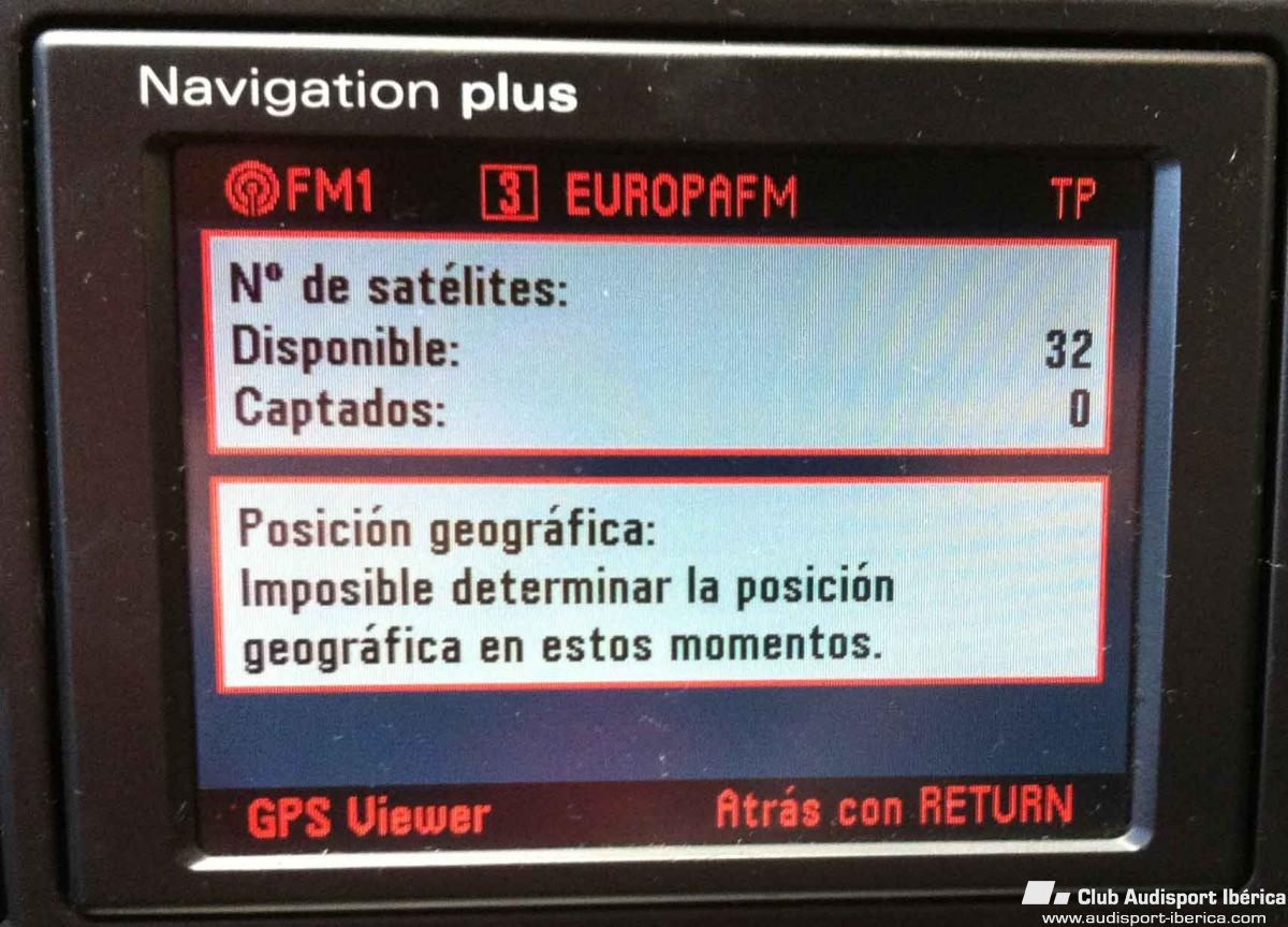

mikijaz Publicado 10 de Junio del 2015 Autor Denunciar Publicado 10 de Junio del 2015 Ahora tengo otro problema, tengo el avigator plus RNS-D y no me capta ningun satelite, no sé si sera por la antena o que puñetas le pasa pero esta todo conectado, A alguien le pasa algo parecido? Responder

audinibili Publicado 17 de Junio del 2015 Denunciar Publicado 17 de Junio del 2015 Ahora tengo otro problema, tengo el avigator plus RNS-D y no me capta ningun satelite, no sé si sera por la antena o que puñetas le pasa pero esta todo conectado, A alguien le pasa algo parecido? Parece claro que es problema de antena del GPS. Responder
