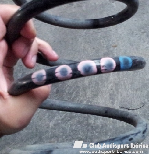

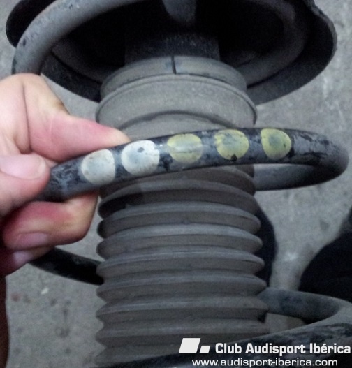

Caniho Publicado 25 de Abril del 2015 Denunciar Publicado 25 de Abril del 2015 Bueno,hace poco he conseguido unos bilstein y me he llevado una sorpresa al ir a montárselos al coche,cuando desmonto mis amortiguadores me dado cuenta que el coche tenia montado delante un muelle de cada clase,desde que compre el coche siempre ha sido muy morron y ha ido muy mal pero yo como no lo conocía pensaba que era que el coche era así (la gente dice que los vag son morrones) pero al montar ahora los bilstein con los muelles que traía del coche del desguace va ahora muchísimo mejor,la cosa es que me gustaría averiguar cual es el muelle original a ver si puedo encontrar otro igual y dejar el coche con los muelles que debe llevar,os dejo aquí las fotos de los 2 que tenia montados,el mio es un 1900 TDI 130cv y imagino que otros modelos seguramente los puedan llevar distintos por el peso del motor y la potencia,a ver si alguien pudiera mirarlos en el suyo,gracias. Un saludo. Responder
javichu77 Publicado 25 de Abril del 2015 Denunciar Publicado 25 de Abril del 2015 te los puedo mirar el lunes que yo los tengo guardados de cuando puse los H&R, el mio es ambition y me da que los colores de los delanteros son los primeros que has puesto... Saludos. Responder
Caniho Publicado 25 de Abril del 2015 Autor Denunciar Publicado 25 de Abril del 2015 Gracias,pues esperare al lunes si puedes,en el desguace he visto un ambition pero 1800 gasolina y lleva unos colores parecidos al primero,pero como es gasolina y el motor es de aluminio y pesa menos no creo que sean exactamente los mismos,me va a costar encontrar los suyos seguro. Un saludo. Responder

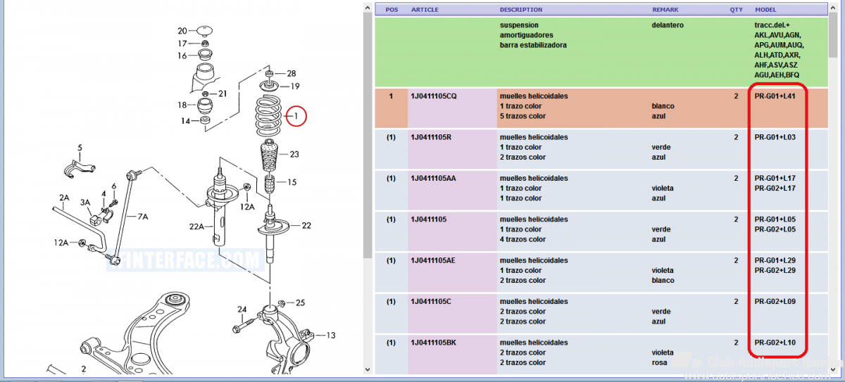

Alonzo M. Publicado 27 de Abril del 2015 Denunciar Publicado 27 de Abril del 2015 En estos coches hay como cuatro o tres tipos de suspensión distinta, ve a la ficha de descripción del coche, y verifica el tipo de suspensión delantera y trasera, dependiendo los muelles que quieres verificar, además de la tracción. En la foto adjunta en los puntos marcado debes anotar la numeración que indican en esos espacios (1J?/G?? y si es tracción delantera o quattro) además del año y código de motor, nos lo pasas y así se verifican las referencias de los muelles para que puedas averigua el tipo. Saludos. Responder

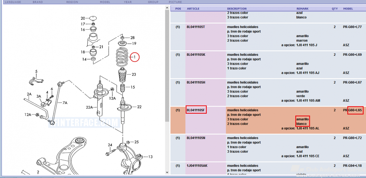

Alonzo M. Publicado 19 de Junio del 2015 Denunciar Publicado 19 de Junio del 2015 Refloto el tema,ya encontré la pegatina pero no se interpretarla para ver que colores de muelles le pertenecen a mi coche,os dejo aquí la pegatina con los datos a ver si alguien podría decirme que colores tengo que buscar,gracias. Un saludo. Hola amigo, según lo indicado en la ficha tienes suspensión y amortiguación G66/L65 por lo que el muelle correcto es el de marcas Blanco/Amarillo con referencia #8L0411105F. Saludos. Responder
Caniho Publicado 19 de Junio del 2015 Autor Denunciar Publicado 19 de Junio del 2015 Gracias por la ayuda alonzo,como me imaginaba es el muelle con menos espirales,ahora a buscar 1 suelto con suerte,o si acaso los 2. Un saludo. Responder
