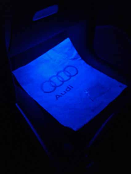

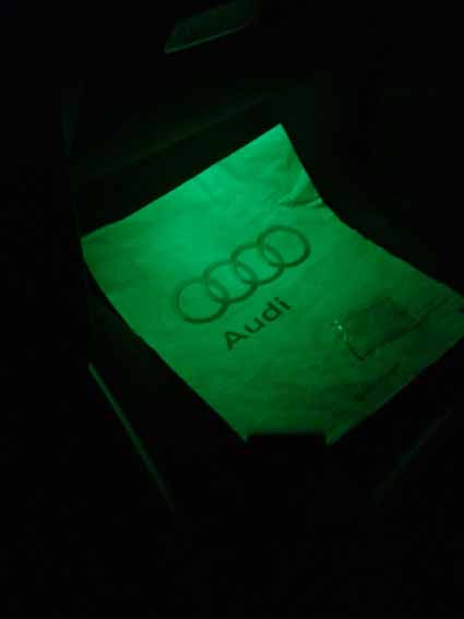

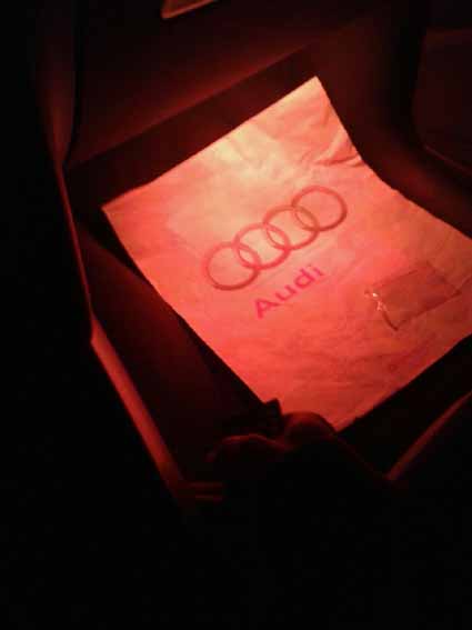

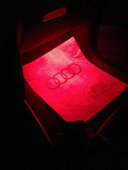

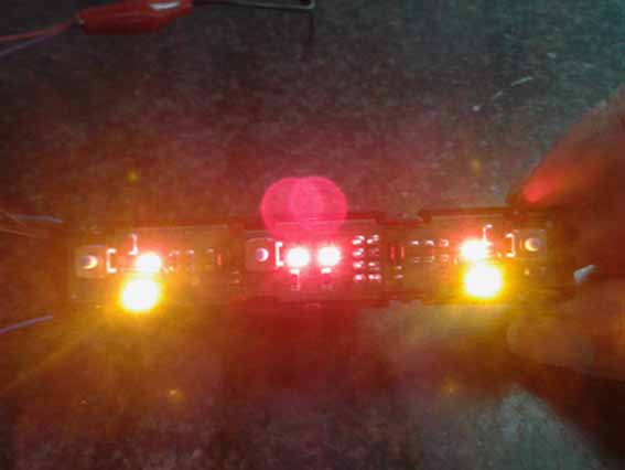

matraca Publicado 27 de Abril del 2015 Autor Denunciar Publicado 27 de Abril del 2015 este de tipo de plafonier RGB, funciona con un emisor y un receptor, el emisor lo lleva el mando rgb y el receptor lo lleva integrado el propio plafonier Responder

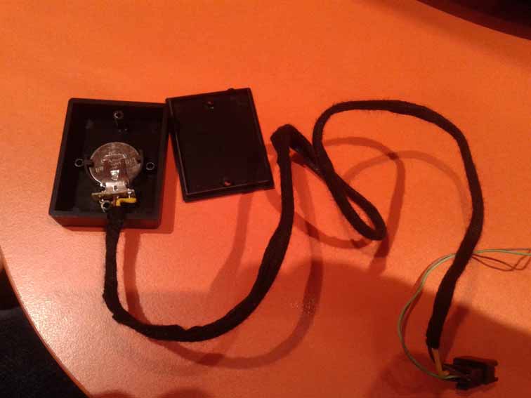

matraca Publicado 27 de Abril del 2015 Autor Denunciar Publicado 27 de Abril del 2015 la pila del mando RGB se a sustituido de su emplazamiento original, mas que nada por tenerla a mano para poder sustituirla cuando le toque Responder

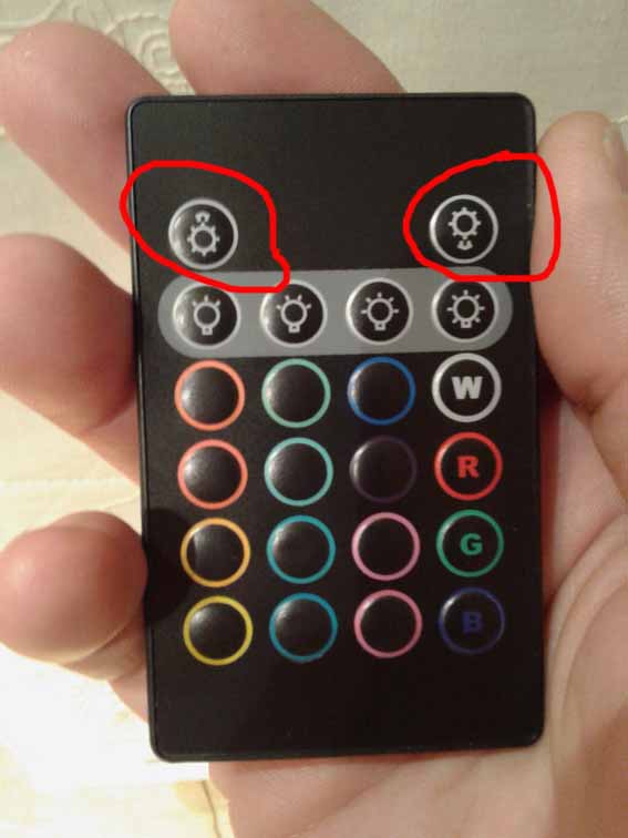

matraca Publicado 27 de Abril del 2015 Autor Denunciar Publicado 27 de Abril del 2015 EMISOR MANDO A DISTANCIA, se tienen que puentear un total de 4 El originario viene solo con uno, si no se efectuá esta modificación ( brico MMI) y solo se compra el conjunto de plafones RGB+MANDO, tiene el pequeño inconveniente que tendréis que ir cambiando colores a colores a cada plafon, esta iluminación corresponde a la luz ambiental de LOS PIES..... Responder

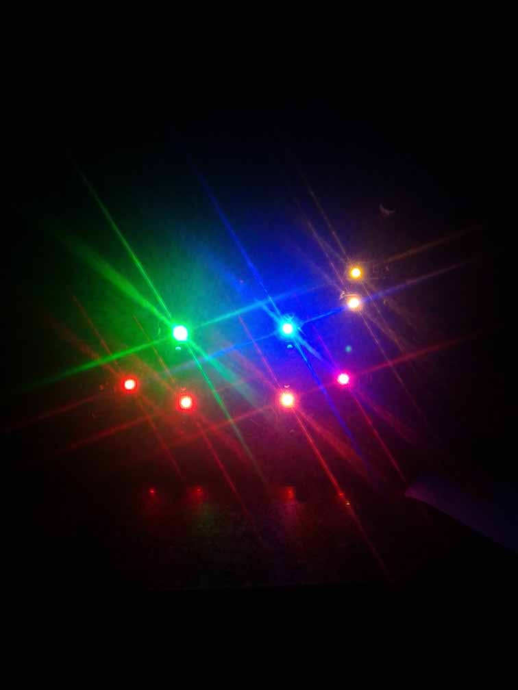

matraca Publicado 27 de Abril del 2015 Autor Denunciar Publicado 27 de Abril del 2015 la intensidad de la iluminación se regula por el mando a distancia, con estos 2 botones esas dos funciones se han implantado en el mmi DECIROS TAMBIÉN QUE ESTOS PLAFONIERS ADMITEN LA REGULACIÓN DE INTENSIDAD A TRAVÉS DE LA ACTIVACIÓN VAG DEL MMI DE LA ILUMINACIÓN AMBIENTE. pero en mi caso e considerado oportuno sacar esas señales para poder variar esa iluminación con las puertas ABIERTAS. Responder

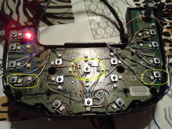

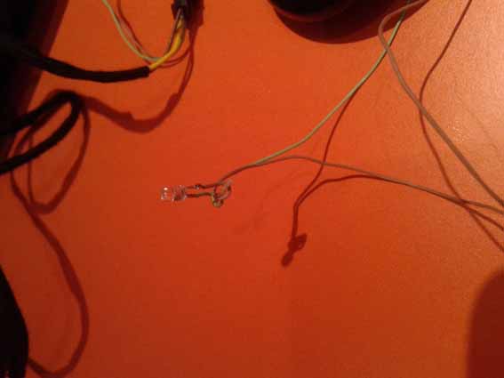

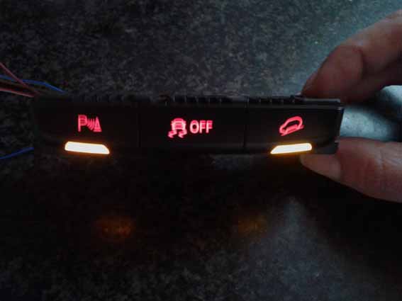

matraca Publicado 27 de Abril del 2015 Autor Denunciar Publicado 27 de Abril del 2015 AL FINAL DEL PROCESO ME HAN QUEDADO VARIAS TECLAS DISPONIBLES, MARCADAS EN COLOR AMARILLO Y AZUL. Las azules funcionan con un led independiente de activación ( cuando esta activada se iluminara como por ejemplo la tecla de descenso o la de parking) Los círculos amarillos, el central del jostick del MMI, eso es RESERVADO, jaJJAJJAJAJAJAJJAJ (OTRO BRICO) Circulo amarillo izq y der, eso es para otra iluminación que tengo en las puertas, que si me sale bien la movida, también las convertiré en RGB. El que me conoce sabe que soy cansino con la iluminación ( es mi pasión ) Cuando tenga tiempo cuelgo video, estoy esperando que mi compi del alma JKRE, me vinile la consola, para poder cerrarlo todo e instalarlo, pero de momento TODO FUNCIONA :fisch: Responder

matraca Publicado 2 de Mayo del 2015 Autor Denunciar Publicado 2 de Mayo del 2015 (editado) Acoplada iluminación PARKING, DESCENSO y funciones de botones ESP, PARKING, DESCENSO en MMI Ya va quedando menos.... :clap1: :clap1: Editado 2 de Mayo del 2015 por matraca Responder

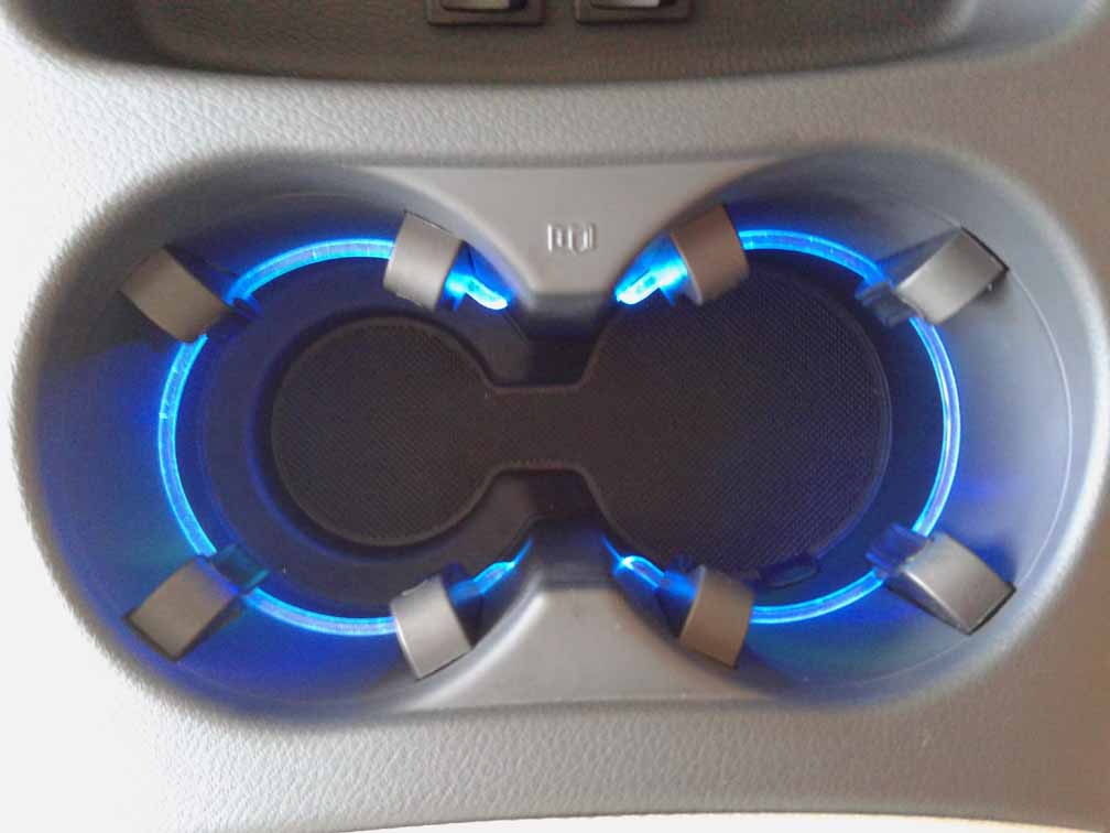

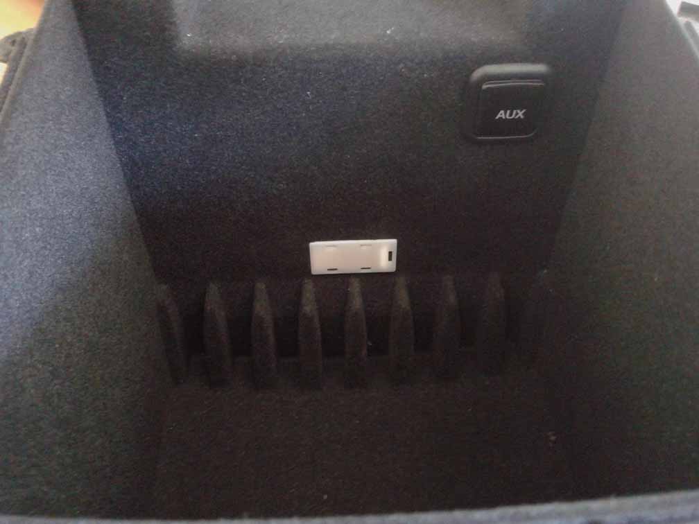

matraca Publicado 12 de Julio del 2015 Autor Denunciar Publicado 12 de Julio del 2015 vamos añadiendo.......... iluminacion consola apoyabrazos iluminacion portavasos LUEGO PONGO VIDEO DEL PORQUE Responder
