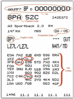

A420TDI Publicado 1 de Mayo del 2015 Denunciar Publicado 1 de Mayo del 2015 Hola hasta que no codifiques el modulo 3, no dejara calibrar el G85. Mira esta pegatina genérica y pon el modelo de frenos que lleva tu coche, creo que el fallo viene por ahi: Tienes que fijarte si lleva el código PR: 1LJ, 1LT....los códigos que vienen en el segundo dígito del LOGIN vale A raíz de averiguar cual lleva veremos la codificación: LOGIN 0?xxx: Chassis 9 = Audi A4 0x?xx: Brakes 2 = Brembo 17" (PR-1LJ) 3 = FN3 16" (PR-1LT/1LF) 4 = HP2 16" (PR-1LX) 4 = FNR 16" (PR-1LA/1LG) 5 = FN3 15" (PR-1LB/1LE) 6 = C54 (PR-1LZ) 0xx?x: Engine 5 = 4/6 Cyl. Diesel 7 = 4/5 Cyl. Gasoline 9 = 6/8 Cyl. Gasoline 0xxx?: Transmission 5 = Manual 7 = Automatic (5HP19, 5HP24, AG4, AG5) 9 = Multitronic (01J, CVT) CODING 0?xxx: Chassis 4 = Audi A4 0x?xx: Brakes 1 = C54 (PR-1LZ) 2 = FN3 15" (PR-1LB/1LE) 3 = HP2 16" (PR-1LX) 3 = FNR 16" (PR-1LA/1LG) 4 = FN3 16" (PR-1LT/1LF) 5 = Brembo 17" (PR-1LJ) 0xx?x: Engine 5 = 4/6 Cyl. Diesel 7 = 4/5 Cyl. Gasoline 9 = 6/8 Cyl. Gasoline 0xxx?: Transmission 5 = Manual 7 = Automatic (5HP19, 5HP24, AG4, AG5) 9 = Multitronic (01J, CVT) Enviado desde mi iPhone utilizando Tapatalk Responder
Diego Enrique Publicado 1 de Mayo del 2015 Denunciar Publicado 1 de Mayo del 2015 Otra cosa , los códigos que te di yo creo que están bien , los del compañero son para un seis cilindros .... Saludos Responder
Loren b6 Publicado 1 de Mayo del 2015 Autor Denunciar Publicado 1 de Mayo del 2015 En los papeles de los accesorios que trae el coche me ponen en frenos posteriores 1KD Y ANTERIORES 1LB Responder
