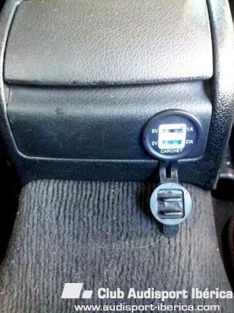

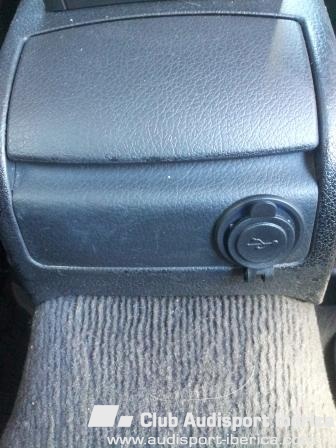

abril Publicado 27 de Abril del 2015 Denunciar Compartir Publicado 27 de Abril del 2015 Pues la cosa en sí ha sido poner otra toma doble de USB detras para los peques y sacar audio para conectar mi movil ( musica, navegación, avisador radares...etc. Responder Enlace al comentario Compartir en otros sitios web More sharing options...

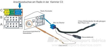

usansolo Publicado 27 de Abril del 2015 Denunciar Compartir Publicado 27 de Abril del 2015 Genial lo del Jack. Donde has conseguilo el conector.? Responder Enlace al comentario Compartir en otros sitios web More sharing options...
usansolo Publicado 27 de Abril del 2015 Denunciar Compartir Publicado 27 de Abril del 2015 El cable lo has conseguido hecho. O has comprado cable y conector por separado. En ese caso estaria bien saber donde conectar cada pin del Jack. Responder Enlace al comentario Compartir en otros sitios web More sharing options...

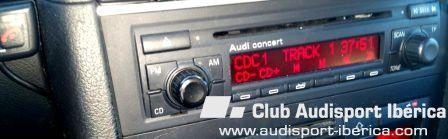

abril Publicado 27 de Abril del 2015 Autor Denunciar Compartir Publicado 27 de Abril del 2015 (editado) Es comprado en ebay, no pierdes la funcion del cd ya que lleva una placa que simula el cargador... Editado 27 de Abril del 2015 por abril Responder Enlace al comentario Compartir en otros sitios web More sharing options...

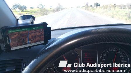

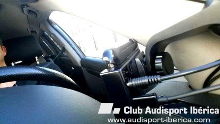

abril Publicado 27 de Abril del 2015 Autor Denunciar Compartir Publicado 27 de Abril del 2015 También he cogido de los fusibles para alimentar el movil mediante el dock de samsung. En cuanto lo conecto se está cargando a la vez que el jack le transmite audio. Responder Enlace al comentario Compartir en otros sitios web More sharing options...
Serjio Publicado 27 de Abril del 2015 Denunciar Compartir Publicado 27 de Abril del 2015 Al final veo que has apañado bien lo del móvil, me alegro que lo hayas conseguido Lo de las tomas usb muy buena idea y muy cómodo para las plazas traseras e imagino que fácil la instalación. Responder Enlace al comentario Compartir en otros sitios web More sharing options...

IkerA4Madrid Publicado 27 de Abril del 2015 Denunciar Compartir Publicado 27 de Abril del 2015 Lo malo es que cuando sea invierno y pongas la calefa, el difusor rectangular que tienes justo debajo de donde has puesto el móvil te lo va a achicharrar. Y dirás, pues le doy a que eche el aire por otro sitio, pero entonces te va a costar muuuchisimo más que se te desempañen los cristales. Es solo una objeción! Enviado desde mi iPhone 6 Responder Enlace al comentario Compartir en otros sitios web More sharing options...
Argentum Publicado 27 de Abril del 2015 Denunciar Compartir Publicado 27 de Abril del 2015 Estáis muy confundidos con que eso de desempañar los cristales va unido al aire caliente. Los cristales jamás se empañarán si llevamos el climatizador encendido, sin ir en ECON. Es decir, que funcione el compresor. Ya sea con frío o con calor. La explicación es que el climatizador mete aire seco al habitáculo, y eso es lo que realmente desempaña los cristales. Que se pueden desempañar con aire caliente? Sí, pero yo en invierno voy a 24ºC y así mantengo una temperatura agradable en el habitáculo evitando que se me empañen los cristales. Yo llevo el movil en uno de los aireadores y no veas el gustillo que da cogerlo helado en verano jajajaja Responder Enlace al comentario Compartir en otros sitios web More sharing options...
