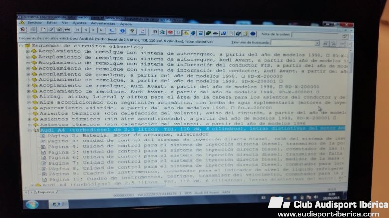

Hola buenas noches, pues nada anda de cabeza con un tempomat que he instalado en un audi a4 b5 2.5 tdi motor AKN, hasta ahora todos los que habia instalado eran con cambio manual y han funcionado a la primera, pero esta no conecta, sugún el vag com esta instalado y activado, y dos los comandos cambian de 0 a 1 al pulsarlos, pero luego en marcha no fija la velocidad.

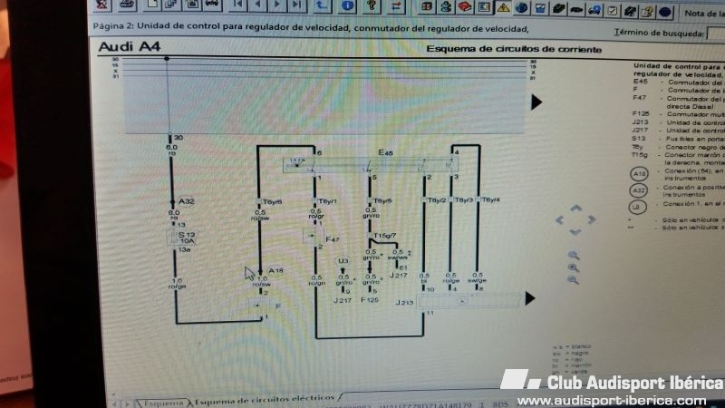

Según el elsawin introduciendo su nº de bastidor sales conectado a los pins 14, 44, 45, y 46 y lo he sacado de esta línia del esquema

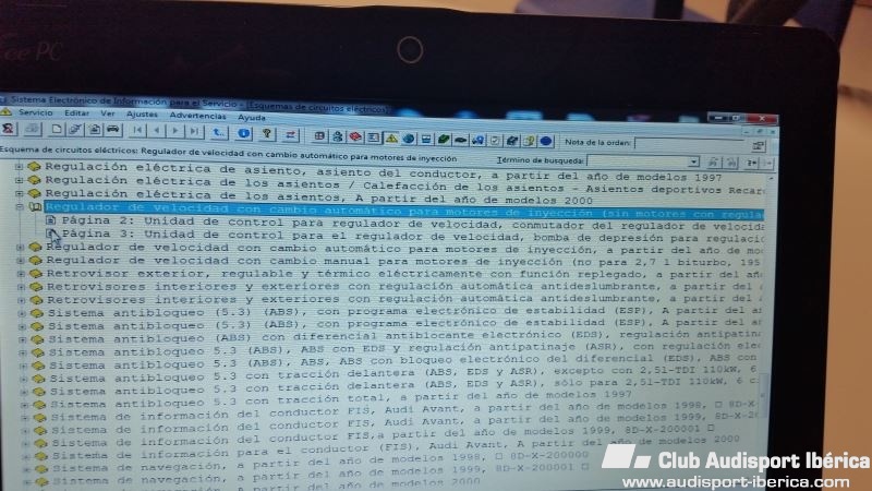

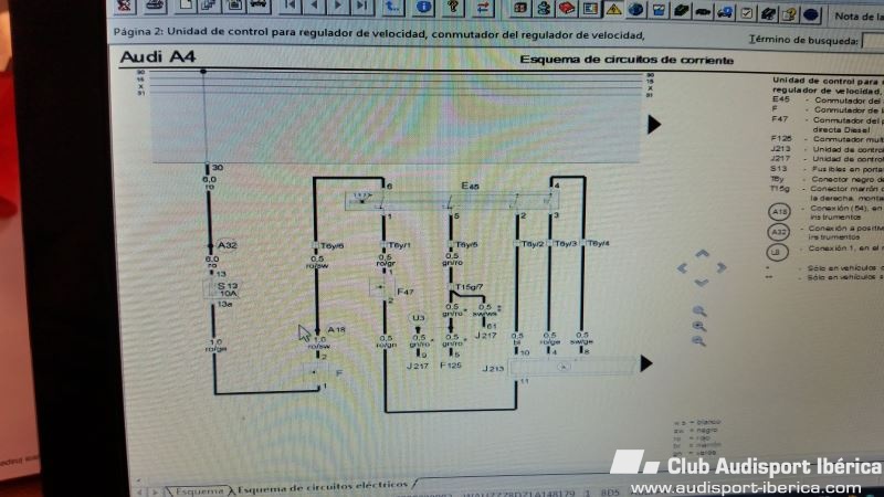

vaya he duplicado la foto, esto de la informática no es lo mio, en fin, sigo, lo que ocurre es que si miras las lineas de esquemas del elsawin, un poco más abajo encuentra la línea que he puesto en la primera foto, que es esta:
en esta el esquema es totalmente diferente, incluso el del conmutador de la maneta, ademas parece que hace falta una unidad de control, la J213, de la cual no consigo averiguar la referencia ni su ubicación

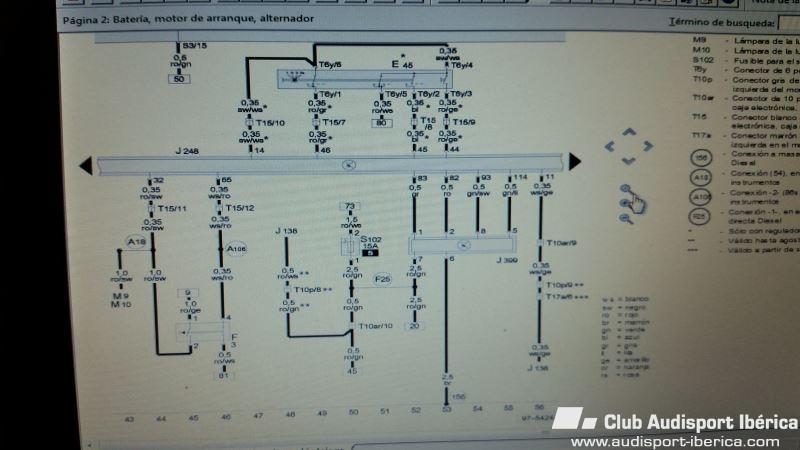

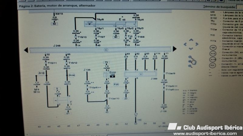

la verdad es que cuando cablee desde la maneta hasta los conectores de la caja de aguas me extraño una cosa de los cuatro pins que marca el primer esquema, el 14, 44,45 y 46, el 14 no estaba cableado en los conectores y tuve que sacarlo directamente desde el conector de la ecu añadiéndole un pin que haba vacio, en fin a ver si alguien me da algo de luz sobre esto porque stoy un poco bloqueado, y gracias de antemano

Yo creo que el esquema bueno es el que sale reflejado el Modulo de control crucero J213. Referencia 4B0 907 305

Veo que aparte hay que cablear el pin 5 de la maneta F45 a la unidad de control de cambio J217 y eso de momento no se donde está.

hay varias opciones según sea tiptronic, ese mismo pin el 5 de la maneta va a la unidad de gestión del cambio automatico y tengo localizado en conector correspondiente
Jesus, no es que sea por esto, pero para dar ideas...no vaya ser que el pin 14 que faltaba, sea el culpable, y dentro de la ECU no existe el circuito ! Lo he vivido en el coche de un colega, de tal manera que abrí la ECU para convencerme, y efectivamente era asi...
Hay modelos que no llevan la pre instalación en el conector de laECU. En el pre a la hora de montar la napa de tempomat sin maneta tuve que insertar cocodrilos en el conector ya que de por si no los llevaba.
De todas formas yo creo que el esquema bueno es el ultimo.
Si ya sabes donde estable otro modulo me parece que ya tienes una base buena para investigar y que me da que es la correcta.
