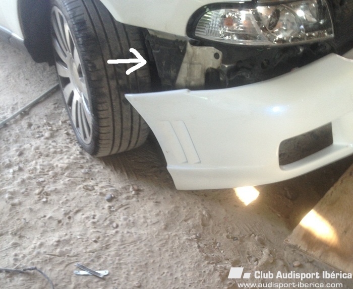

4A_gnilyts_idua Publicado 19 de Octubre del 2015 Autor Denunciar Publicado 19 de Octubre del 2015 os dejo fotos del proyecto... aqui dejamos puesto lo que es el refuerzo interior del antiguo paragolpes para sujetar mejor el nuevo paragolpes delantero... Responder

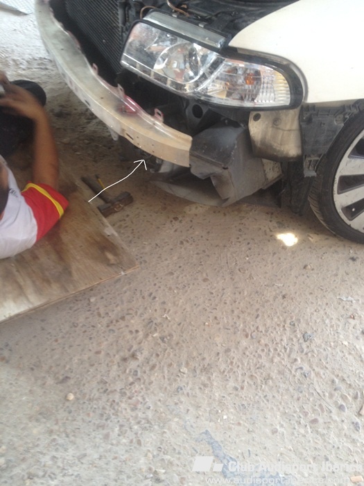

4A_gnilyts_idua Publicado 19 de Octubre del 2015 Autor Denunciar Publicado 19 de Octubre del 2015 se aprovecharon estos anclajes para encajar el paragolpes nuevo,cortar del antiguo y pegar(los anclajes de la foto son los que estan en el coche atornillado) Responder

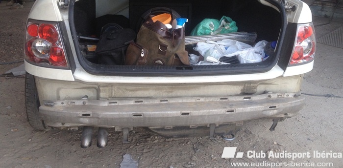

4A_gnilyts_idua Publicado 19 de Octubre del 2015 Autor Denunciar Publicado 19 de Octubre del 2015 en la parte de atras lo mismo se cortaron los anclajes laterales del paragolpes antiguo( los mismos de la foto anterior ) y se pegaron al nuevo... eso si...en los laterales interiores de los paragolpes se puso 1 remache y un tornillo a ambos lados de cada paragolpe para reforzarlos.. Responder

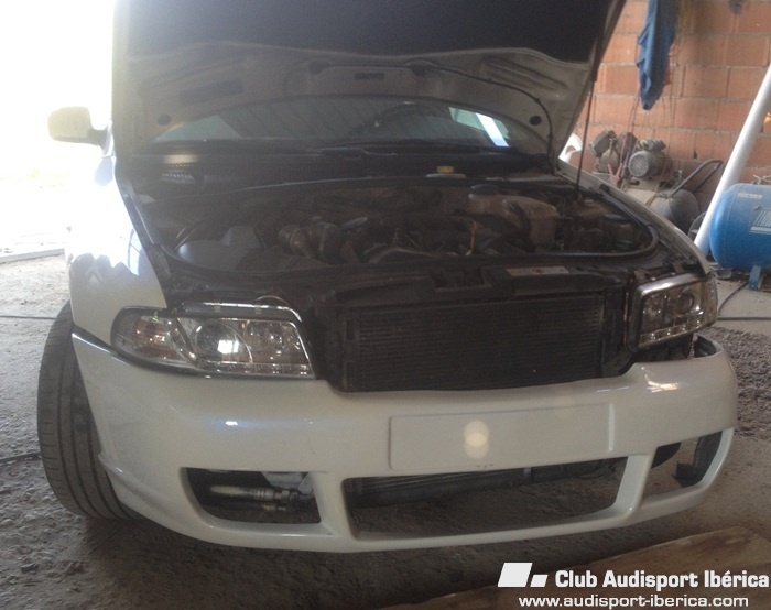

4A_gnilyts_idua Publicado 19 de Octubre del 2015 Autor Denunciar Publicado 19 de Octubre del 2015 ya va tomando forma el proyecto..... Responder

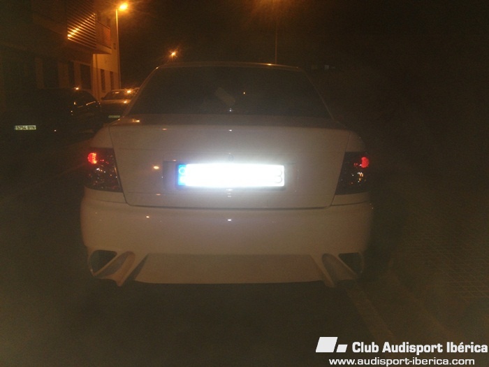

4A_gnilyts_idua Publicado 19 de Octubre del 2015 Autor Denunciar Publicado 19 de Octubre del 2015 perdonarme por el retraso pero hasta la semana pasada no termine el coche(me ha tomado mas tiempo de lo que pensaba..)por muchos problemas que han ido surgiendo en el proyecto y no queria poner fotos de mes en mes...a parte no he tenido tiempo disculparme!! Responder

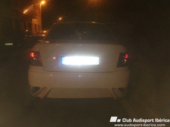

4A_gnilyts_idua Publicado 19 de Octubre del 2015 Autor Denunciar Publicado 19 de Octubre del 2015 aqui os dejo foto de la parte trasera.... asi fue el orden que se fue montando... Responder

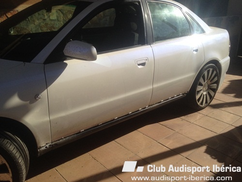

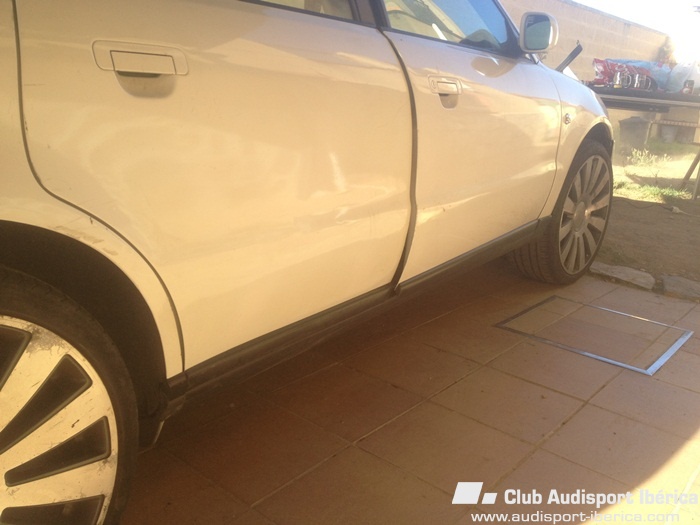

4A_gnilyts_idua Publicado 19 de Octubre del 2015 Autor Denunciar Publicado 19 de Octubre del 2015 aqui os dejo foto de las molduras de las puertas montadas y desmontadas...(muy facil quitarlas) Responder
