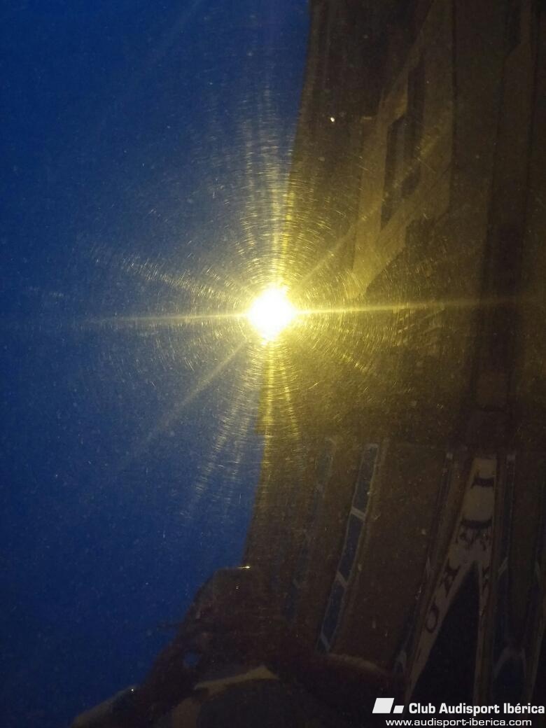

korny1976 Publicado 4 de Mayo del 2015 Autor Denunciar Publicado 4 de Mayo del 2015 Pongo una foto del capo delantero,he de decir q el coche esta sin lavar y que es de noche la luz es la reflejada de una farola de la calle,se pueden apreciar los swirls Responder

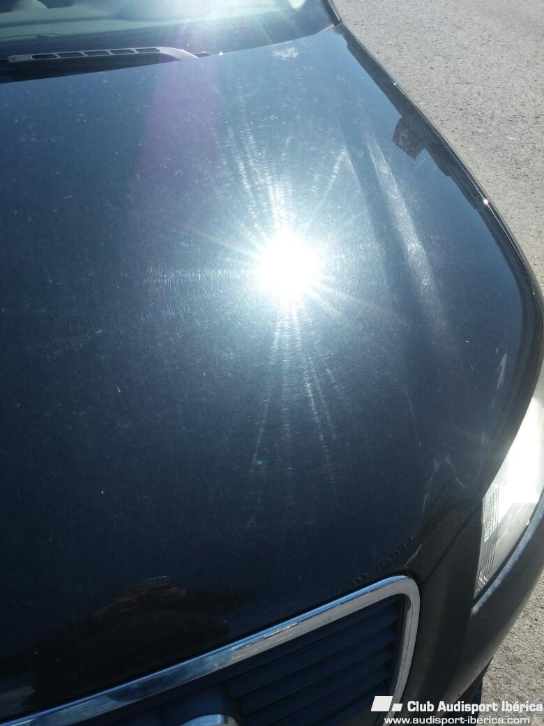

korny1976 Publicado 7 de Mayo del 2015 Autor Denunciar Publicado 7 de Mayo del 2015 Una foto.mas eata de dia,donde se pueden apreciar los swirls Responder

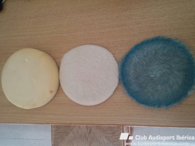

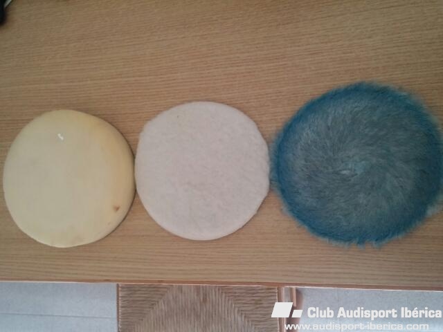

korny1976 Publicado 11 de Mayo del 2015 Autor Denunciar Publicado 11 de Mayo del 2015 Alguien me puede decir estos pads de q son?,corte?pulido?acabado?tengo ya el merzema fg400 pero no se si puedo usar estos pads Responder
JJ-b57 Publicado 13 de Mayo del 2015 Denunciar Publicado 13 de Mayo del 2015 Probablemente la de la izquierda sea de corte y las otras dos de acabado. De todas maneras no tengas tanto miedo a hacerlo que no es complicado. Si no tienes más que lo que aparece en la foto del capó puedes empezar por limpiar y descontaminar. A continuación utiliza un polish de corte medio y con la máquina a pocas revoluciones le das unas pasadas. Después quitas el producto con una bayeta seca y posteriormente con otro producto de acabado y con la lijadora a tope de revoluciones repites el proceso. Limpias, si quieres al final le das una capa de cera y ¡perfecto!. Una tienda on line donde venden productos de calidad (3M entre otros) es Carcareurope. Espero que te quede bien. Nos cuentas. Saludos Responder
korny1976 Publicado 13 de Mayo del 2015 Autor Denunciar Publicado 13 de Mayo del 2015 Hola gracias por la respuesta!!limpiar y descontaminar por descontado q lo voy hacer,hoy.me han.traido el polipolish,he comprado el.merzena fast gloss 400 he leido q es bueno pero no.se si es de corte medio,tengo pulidora rotativa,el tema es q no se que pad utilizar en el caso q me valdria alguno de los que tengo. Responder
korny1976 Publicado 13 de Mayo del 2015 Autor Denunciar Publicado 13 de Mayo del 2015 Solo tengo ese tipo de marcas en el.coche,no tengo nada mas profundo Responder

korny1976 Publicado 15 de Mayo del 2015 Autor Denunciar Publicado 15 de Mayo del 2015 Gracias!!veo q te ha quedao.muy bien,yo tengo el.merzena fg400 q he visto q es bueno,pero no.se q pads comprar,de pulido o.de corte Responder
triedu Publicado 15 de Mayo del 2015 Denunciar Publicado 15 de Mayo del 2015 Los pads los hay o de corte o de acabado lo que pasa q en los de corte hay varios depende del grado de corte que kieras saludos desde granada Responder
triedu Publicado 15 de Mayo del 2015 Denunciar Publicado 15 de Mayo del 2015 http://www.carcarepassion.com/es/flexipad-pro-detail-foam-verde Echale un vistazo aki te salen todos los pads que hay y su grado de abrasividad saludos desde granada Responder
