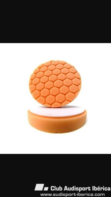

korny1976 Publicado 15 de Mayo del 2015 Autor Denunciar Publicado 15 de Mayo del 2015 Estos pads son de velcro no?,mi adaptador es de 180mm y.estos son de 150mm podria adaptarlos aunque serian mas pequeños??o tienen q ser de la.misma medida q el adaptador obligadamente? Responder
triedu Publicado 16 de Mayo del 2015 Denunciar Publicado 16 de Mayo del 2015 Si el grado de abrasividad depende del estado de la pintura x eso es mejor ir poco a poco respecto a lo del plato habra pads para tu plato los pads deben ser algo mas grandes q el plato saludos desde granada Responder
JJ-b57 Publicado 17 de Mayo del 2015 Denunciar Publicado 17 de Mayo del 2015 Los puedes adaptar sin problema. Lo único es que tienes que tener cuidado no inclinar la máquina demasiado porque si te toca la parte del disco que queda al aire con la carrocería puedes rayar. Saludos Responder
korny1976 Publicado 17 de Mayo del 2015 Autor Denunciar Publicado 17 de Mayo del 2015 nuchas gracias a todos!por vuestros consejos,ahora solo.me queda elejir tipo de pads y color Responder

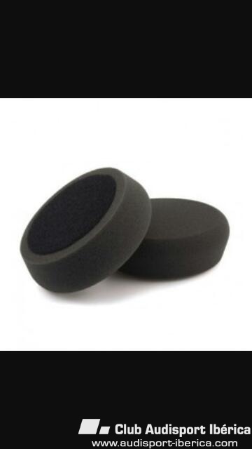

korny1976 Publicado 20 de Mayo del 2015 Autor Denunciar Publicado 20 de Mayo del 2015 No se si con esto me valdria,para quitar los swilrs del coche,he cojido doa productos de merzena y pad de corte naranja y uno negro de acabado Responder
korny1976 Publicado 5 de Junio del 2015 Autor Denunciar Publicado 5 de Junio del 2015 Me he quedado atascado y no he empezado todavia, necesito un pad de pulido o no para quitar los swirls? O con uno de corte y otro de acabado valdria?? Responder

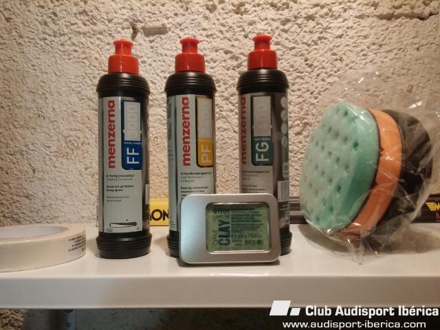

korny1976 Publicado 9 de Junio del 2015 Autor Denunciar Publicado 9 de Junio del 2015 (editado) Bueno esto es lo q tengo por el momento,en la foto.se me ha olvidado poner la pulidora rotativa,y las microfibras, es un 3 pasos corte pulido y acabado q tal lo veis? Me haria falta algo mas?? Editado 9 de Junio del 2015 por korny1976 Responder
a34323 Publicado 10 de Junio del 2015 Denunciar Publicado 10 de Junio del 2015 Algún producto para eliminar el pulimento mientras pules. Yo uso alcohol isopropilico mezclado con agua. Es muy importante porque a veces las pulimentos ocultan los swirls y cuando lavas el coche te encuentras que no has eliminado todo. Responder
korny1976 Publicado 10 de Junio del 2015 Autor Denunciar Publicado 10 de Junio del 2015 Hola gracias por el consejo,valdria en vez de isopropilico alcohol de quemar o normal?? Responder
korny1976 Publicado 10 de Junio del 2015 Autor Denunciar Publicado 10 de Junio del 2015 Despues de cada paso hay que quitar los restos de pulimento no? Responder
a34323 Publicado 10 de Junio del 2015 Denunciar Publicado 10 de Junio del 2015 Sí, cada vez que hagas un panel y vayas a dar más pasadas, lo mejor es limpiar para eliminar el aceite del pulimento. Si puedes conseguir el isopropilico mejor. Quiero recordar que el alcohol de quemar no era isopropilico. De todos modos, si alguien recuerda el por qué el alcohol de quemar no servía, que nos ilumine que no me acuerdo. Responder
korny1976 Publicado 10 de Junio del 2015 Autor Denunciar Publicado 10 de Junio del 2015 Veo q el isopropilico no se. Consigue facil en cualquier farmacia o similar Responder
a34323 Publicado 10 de Junio del 2015 Denunciar Publicado 10 de Junio del 2015 En farmacia es fácil. Yo lo compré en una conjunta, pero en farmacia o por internet te puedes hacer con el. Con un litro tienes de sobra para muchas veces. Responder
Faceman Publicado 11 de Junio del 2015 Denunciar Publicado 11 de Junio del 2015 Sí, cada vez que hagas un panel y vayas a dar más pasadas, lo mejor es limpiar para eliminar el aceite del pulimento. Si puedes conseguir el isopropilico mejor. Quiero recordar que el alcohol de quemar no era isopropilico. De todos modos, si alguien recuerda el por qué el alcohol de quemar no servía, que nos ilumine que no me acuerdo. El alcohol de quemar es metanol o alcohol metílico. Responder
