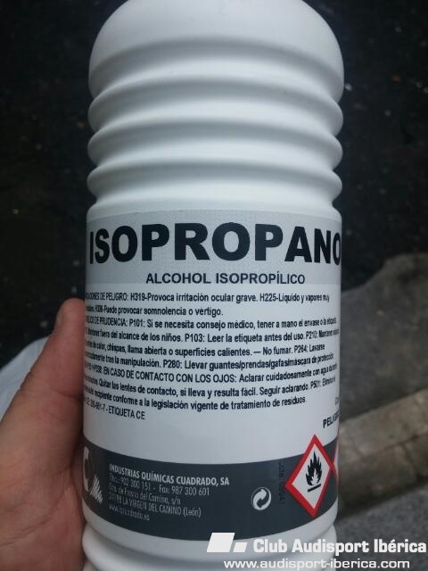

korny1976 Publicado 20 de Junio del 2015 Autor Denunciar Publicado 20 de Junio del 2015 Los he quitado con el isopropilico diluido en agua y perfecto Responder
a34323 Publicado 22 de Junio del 2015 Denunciar Publicado 22 de Junio del 2015 Los he quitado con el isopropilico diluido en agua y perfecto Pero no son hologramas. Lo tuyo serían restregones de pulimento, del aceite que contiene. Los hologramas son marcas como microrayones por pulir más en una zona que en otra o calentar de más con la pulidora. Responder

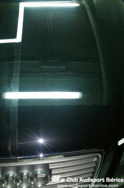

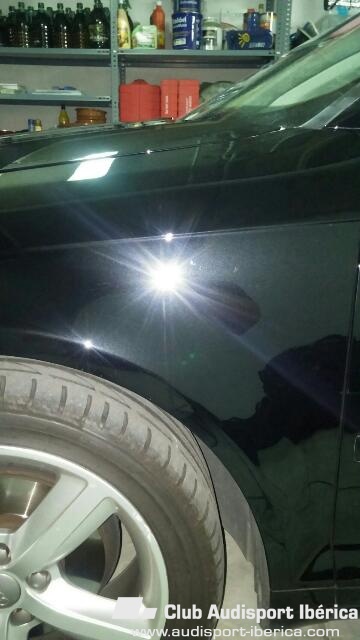

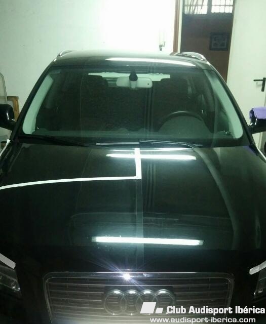

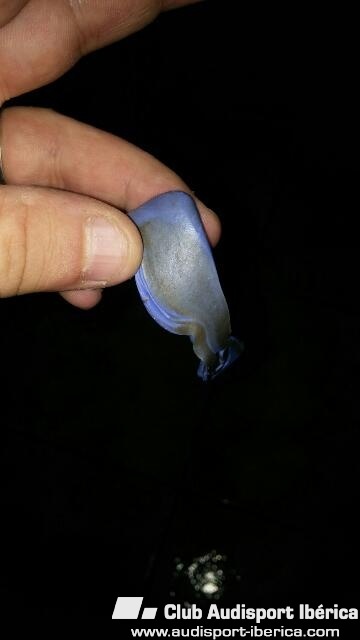

korny1976 Publicado 9 de Agosto del 2015 Autor Denunciar Publicado 9 de Agosto del 2015 Bueno os dejo unas fotos del proceso tras hacer corte/pulido/y acabado, Responder

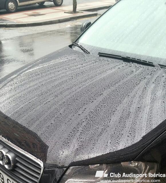

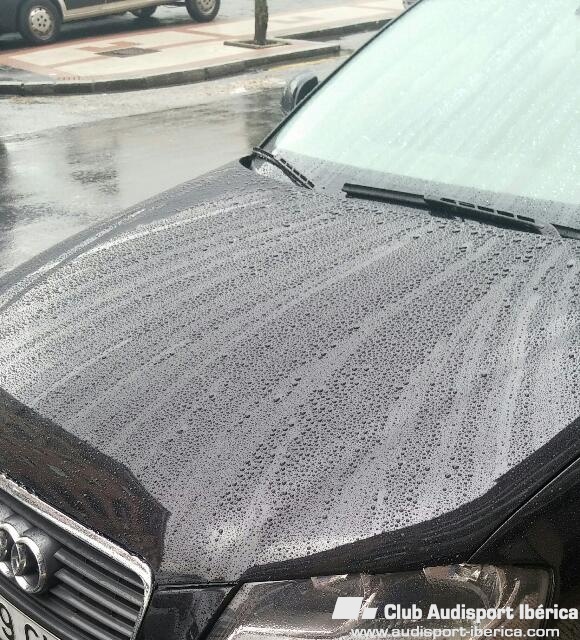

korny1976 Publicado 9 de Agosto del 2015 Autor Denunciar Publicado 9 de Agosto del 2015 Otra mas encerado Responder
