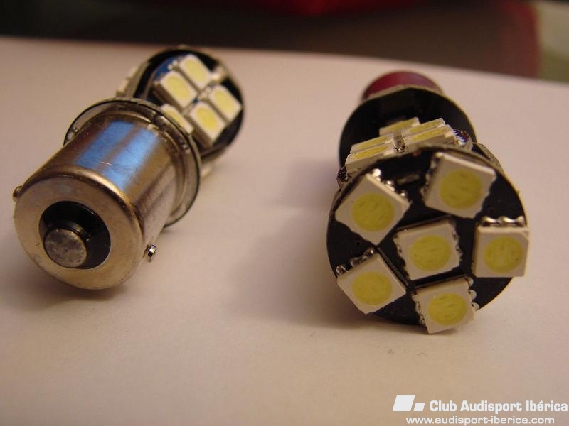

multi2.8 Publicado 1 de Mayo del 2015 Autor Denunciar Publicado 1 de Mayo del 2015 Esta creo que es la pequeña 5w5 Responder
JESUSITOJB Publicado 2 de Mayo del 2015 Denunciar Publicado 2 de Mayo del 2015 La pequeña es w5w y las diurnas p21w ambas las tienes que buscar en led y que sean canbus para que no de error de luz fundida. Responder
Berenguer. Publicado 2 de Mayo del 2015 Denunciar Publicado 2 de Mayo del 2015 Yo también tengo cambiadas las bombillas de la luz de día. Tienen que ser p21w canbus para que no den error, las compré por Ebay y te las recomiendo. Dan al coche una imagen más moderna que las amarillemtas de serie. Responder
Berenguer. Publicado 2 de Mayo del 2015 Denunciar Publicado 2 de Mayo del 2015 Éstas son las mías, ya aprovecha y cambia también las de posición por unas de led. Tienes que tener un poco de maña para cambiarlas. Responder

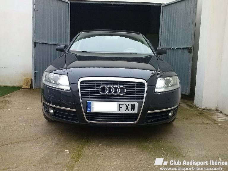

multi2.8 Publicado 20 de Septiembre del 2015 Autor Denunciar Publicado 20 de Septiembre del 2015 (editado) Bueno pues ya cambié las dos. Posición y luz de dia. Ahora si da gusto llevarlas encendidas. Las de posicion son un poco jod...... de desmontar. Con un slicate y paciencia lo conseguí. Las diurnas p21w con una cabeza de llave de 24 y el tubo solo de la carraca fue sencillisimo. Quedan de lujo. La itv? No dicen nada? Aqui la de la izda de la foto esta sin cambiar todavia. Editado 20 de Septiembre del 2015 por multi2.8 Responder
gonchito Publicado 20 de Septiembre del 2015 Denunciar Publicado 20 de Septiembre del 2015 Bueno pues ya cambié las dos. Posición y luz de dia. Ahora si da gusto llevarlas encendidas. Las de posicion son un poco jod...... de desmontar. Con un slicate y paciencia lo conseguí. Las diurnas p21w con una cabeza de llave de 24 y el tubo solo de la carraca fue sencillisimo. Quedan de lujo. La itv? No dicen nada? Aqui la de la izda de la foto esta sin cambiar todavia. Pues a ver si tienes más suerte que yo, porque en su dia se las puse y no me duraron nada y tuve que poner de nuevo las que llevaba...... Responder
picatchu Publicado 22 de Septiembre del 2015 Denunciar Publicado 22 de Septiembre del 2015 Bueno pues ya cambié las dos. Posición y luz de dia. Ahora si da gusto llevarlas encendidas. Las de posicion son un poco jod...... de desmontar. Con un slicate y paciencia lo conseguí. Las diurnas p21w con una cabeza de llave de 24 y el tubo solo de la carraca fue sencillisimo. Quedan de lujo. La itv? No dicen nada? Aqui la de la izda de la foto esta sin cambiar todavia. BuenasAl pasar la itv la desconectas y sin problemas, las llevo desde hace 5 años y sin problemas Salu2 Responder
multi2.8 Publicado 23 de Septiembre del 2015 Autor Denunciar Publicado 23 de Septiembre del 2015 Gonchito yo lo que suelo hacer es llevarlas en ciudad desconectadas y las pongo en carretera y con el motor arrancado ya. Creo que asi durarán un poco mas. Responder
