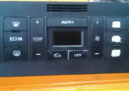

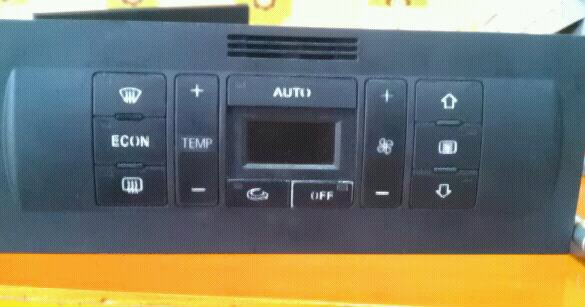

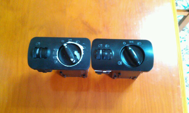

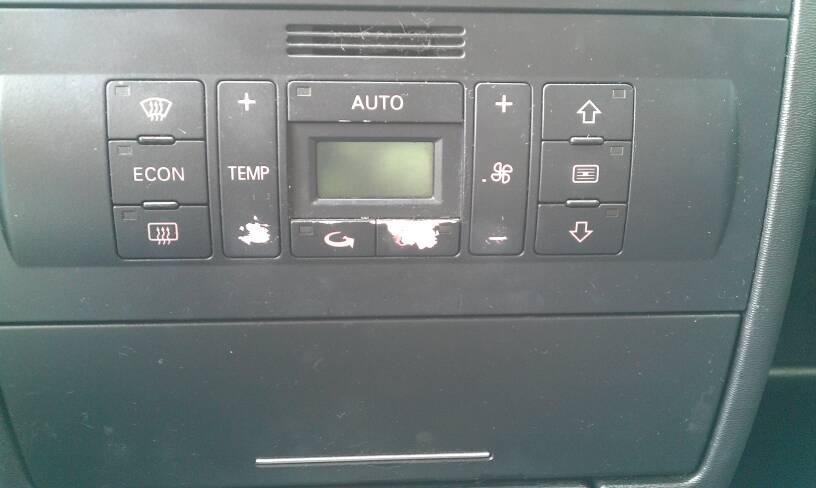

antonio1981 Publicado 2 de Mayo del 2015 Denunciar Publicado 2 de Mayo del 2015 Buenas tardes, no soy muy asiduo a comentar, más que nada porque mis conocimientos en mecánica y demás no son muy avanzados, pero si he aprendido muchísimo desde que me registré con los bricos, los consejos e información que todos los foreros aportan, así que me gustaría aportar mi pequeño grano de arena con un par de bricos, más bien uno pero bueno, que espero sirva de algo a alguien...tengo un a3 1.9tdi 130cv 6v del 2001, llegó a mis manos comprado en 2006 a un familiar con 180.000 kms y que decir, a día de hoy ya vamos a cumplir los 400.000 y sólo he cambiado el embrague completo por desgaste, y el turbo, del resto mantenimiento mecánico cada 10/12.000 kms y a sus 90/100.000...como ya tiene su desgaste evidente, botones clima, radio, mando luces y sus cosas de interior, voy a intentar renovarlo poco a poco de la mejor manera posible y económica posible e intentaré colgar lo que pueda...esta tarde me he puesto y he cambiado el mando de luces que estaba que daba pena, y le he puesto el kit de reparación de vinilo de los botones del clima. . Así estaba el mando de luces (unos 84e nuevo), así que busque uno de segunda mano y encontré uno por 30e en milanuncios, cerca de casa y en muy buen estado, así que fui a por el Para desmontar el viejo seguí un brico que leí por aquí, presionar la ruleta hacia dentro, girar suave a la derecha, pero sólo medio centímetro aprox., y tirar suavemente y ya sale, desconectar y cambiar, mañana subo foto con el montado ya que lo monté en el garaje medio a oscuras y puse sin batería en el móvil, está perfecto y sin ninguna lucecita fundida:D Después me puse con el clima Saque la guantera central, gracias a otro brico de aquí, con dos destornilladores planos y finos, nos agachamos (en mi caso con linterna) y con la tapa abierta los introducimos en las ranuras que se ven, las que están más a los laterales en la parte superior del cajón y tiramos de este suavemente y ya sale, después quite la radio, y luego el clima que en mi caso, esta enganchado con 4 grapas, dos arriba y dos abajo, tirando despacio me salió sin problema http://m.ebay.es/itm/321741904894?nav=SEARCH Este es el en enlace al kit de reparación que compré, como no, después de verlo por el foro El clima He utilizado un cutter, papel para limpiar y alcohol de 70...rasque con mucho mucho cuidado con un pedazo de la hoja del cutter, los botones que tenía gastados, limipe muy bien con alcohol frotando suavemente, primero el off y pegue el vinilo correspondiente y me di cuenta que los vinilos son un milímetro más o menos más estrechos q los botones, así que si el botón está muy desgastado quedará un cerco blanco como se aprecia Así que los restantes botones simplemente rasque donde era necesario dejando el resto bien limpito con alcohol, he decidido hacer todos ya que al rascar y limpiar el botón, por donde sale la luz del botón, hay diferencia al limpiarlo y es como si iluminara más o en otro tono, no se si me explico Y así acabado, ahora buscaré algún tipo de esmalte negro mate o algo para disimular ese cerco blanco Responder
antonio1981 Publicado 2 de Mayo del 2015 Autor Denunciar Publicado 2 de Mayo del 2015 Aqui están las fotos, pido disculpas pero aún no se me da bien esto jejeje Responder
antonio1981 Publicado 2 de Mayo del 2015 Autor Denunciar Publicado 2 de Mayo del 2015 Pues al final por 46e y algo de trabajillo pues se puede ir haciendo algo, está claro que el clima es una solución provisional pero bueno, la mejor que encontré y espero que le sea útil a alguien sea como para decidirse o como para no hacerlo, lo siguiente que tengo pensado es pintar en negro el embellecedor del warning, el del cambio de marchas, carátula del clima, y guantera central que ya están un poco hechos polvo, iré colgando todo lo que pueda, bueno, perdón por este tochazo y sin más, un gran saludo Responder
