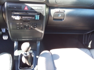

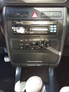

antonio1981 Publicado 20 de Septiembre del 2015 Autor Denunciar Publicado 20 de Septiembre del 2015 Así quedó una vez montadas las piezas Elegí un vinilo sin brillo, me gusta la verdad el acabado, y he intentado seguir el patrón del carbono lo mejor posible para que las líneas coincidieran entre las piezas...un saludoo Responder
mentalpower Publicado 20 de Septiembre del 2015 Denunciar Publicado 20 de Septiembre del 2015 Felicidades... el negro piano quedaba bien, pero esto queda mejor (mientras no se pase de moda eso de tener interiores imitando la fibra de carbono...) Te veo muy suelto con el vinilo... casi demasiado... ¡un poco más y ya vinilas los botones tambien! Fuera bromas. Me gusta lo bien que has respetado las direcciones del vinilo, esos son los pequeños detalles de calidad a la hora de usar vinilos direccionales. Yo no hubiera vinilado la maneta de la guantera a juego, pero es tu coche y lo has de dejar a tu gusto. Responder
tamayow Publicado 23 de Septiembre del 2015 Denunciar Publicado 23 de Septiembre del 2015 Me he leído el post entero y solo hay que darte la enhorabuena por el acabado que has conseguido, personalmente me gusta mucho como te ha quedado, pero especialmente las carcasas de los retrovisores Me gustaría hacerte un par de preguntas que no se si podrás contestar por aquí o sino te agradecería que lo hicieses por privado. ¿Donde compraste las bombillas leds para el interior (supongo que seran distintos modelos) y cuanto te costo la consola? Muchas gracias de antemano Responder
antonio1981 Publicado 23 de Septiembre del 2015 Autor Denunciar Publicado 23 de Septiembre del 2015 Buenos días a todos, muchas gracias mentalpower, y si, realmente me gusta más con el carbono, aparte de limpio, da otro toque al interior, ya se queda de esta manera hasta que se deteriore, eso sí, nada más de carbono en el interior, he conseguido dejarlo a mi gusto totalmente, a falta del tapizado del volante, que seguirá pendiente de momento pero espero que no sea mucho tiempo jeje por cierto, decirte que ya tenía unos conocimientos básicos sobre el vinilo, pero muy básicos eh? Nunca había trabajado el moldeable, pero como comente antes, con un secador, paciencia y añado lo más importante, divertirse haciéndolo, sale un buen trabajo o por lo menos decente jeje[emoji6] Muchas gracias tamayou, te mando un mp referente a las luces led, y el tema de la consola sin ningún problema...como lo hice yo mismo me salió por precio del vinilo...te comento Encontré tres tipos de vinilo Barato: en el chino 3, 95e un rollo de 30x1, 50cm Medio: entre 8 y 16e según donde lo compres (tienda física o internet)y de medidas aprox. como el chino. Caro: vinilo 3M, 54e 100x1.50cm, el mejor vinilo, supuestamente, y creo que así es...pero aparte del precio, no me vendían trozo más pequeño. Yo me decanté por el vinilo medio, se moldea bien con calor y pega bien, y me valió 12e... En resumen, con un trozo de vinilo carbono de 30x1.50cm, he vinilado la tapa de warning, marco de radio, clima, guantera central, marco del cambio de marchas, y cerradura de guantera, y me ha sobrado. Coste total:12e y unas horas de "trabajo". Espero que te sirva, saludossss Responder

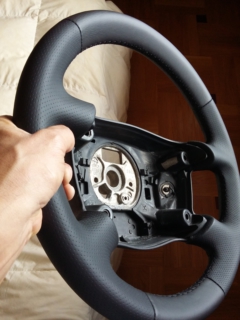

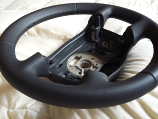

antonio1981 Publicado 29 de Septiembre del 2015 Autor Denunciar Publicado 29 de Septiembre del 2015 (editado) Buenas tardes, pues ya tengo el volante, al final no lo llevé al tapicero, por casualidad encontré un sitio donde los venden de segunda mano recién tapizados, y al mismo precio que me cobraban por tapizar el mío, tiene un tacto muy bueno y buen acabado en las costuras, laterales y radios en perforado como el pomo, y parte superior e inferior normal Editado 29 de Septiembre del 2015 por antonio1981 Responder

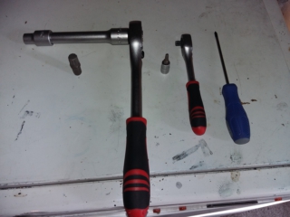

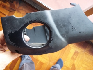

antonio1981 Publicado 29 de Septiembre del 2015 Autor Denunciar Publicado 29 de Septiembre del 2015 (editado) Esperando que me llegara pues recopilé la información posible y bricos para cambiarlo, como no en este foro, así que después de ver que no tenía la llave de 12 puntas métrica 12, me fui a buscar una y cogí una punta para la carraca por menos de 3e... Y en un hueco que tuve me puse a trastear y no es muy complicado...cuando lo monte pongo fotos del proceso, decir también que las tapas que recubren la columna estaban bastante mal, con el engomado todo rascado, sobre todo la del contacto Editado 29 de Septiembre del 2015 por antonio1981 Responder

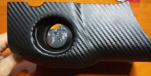

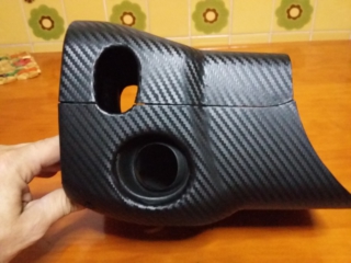

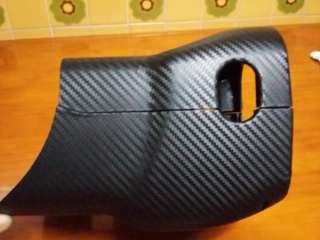

antonio1981 Publicado 29 de Septiembre del 2015 Autor Denunciar Publicado 29 de Septiembre del 2015 Aunque no tenía pensado ponerle más vinilo, me había sobrado lo justo, y a pesar de verlo un tanto complicado para dejarlo bien, con paciencia saqué el engomado que le quedaba al plástico, y así quedaron Responder

antonio1981 Publicado 29 de Septiembre del 2015 Autor Denunciar Publicado 29 de Septiembre del 2015 (editado) El frente opte por dejarlo negro, ya que no se ve mucho al taparlo el volante y dejarlo sin arrugas en esa parte , por lo menos, para mi es imposible...saludossss Editado 29 de Septiembre del 2015 por antonio1981 Responder
mentalpower Publicado 29 de Septiembre del 2015 Denunciar Publicado 29 de Septiembre del 2015 (editado) De nuevo te felicito... te ha quedado bastante bien la dirección del patron de fibras en la parte superior e inferior de la pieza, y eso que son piezas de formas más complicadas de vinilar. Lástima que estés un poco lejos, porque sinó te iba a pedir vinilar un par de paneles del interior de mi coche... ;-) Editado 29 de Septiembre del 2015 por mentalpower Responder
antonio1981 Publicado 29 de Septiembre del 2015 Autor Denunciar Publicado 29 de Septiembre del 2015 Muchas gracias mentalpower, ha costado pero calentando bien con el secador y paciencia se termina poniendo...pues sino fuera por la distancia, sin problema alguno esos paneles se intentarían dejar perfectos[emoji6] Responder

antonio1981 Publicado 29 de Septiembre del 2015 Autor Denunciar Publicado 29 de Septiembre del 2015 Bueno, pues vamos al lio entonces... Aquí tenemos el volante viejo, nos hará falta muy poca herramienta para cambiarlo y para las tapas Llave torx para dos tornillos del airbag Llave o punta 12 puntas métrica 12, por lo que me dijeron también le llaman llave brisol, o llave Allen xzn m12, si me equivoco que alguien me corrija Destornillador estrella largo y fino Responder
