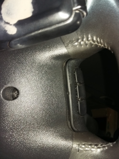

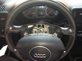

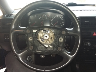

antonio1981 Publicado 29 de Septiembre del 2015 Autor Denunciar Publicado 29 de Septiembre del 2015 Detrás del volante en el medio podemos observar dos agujeros en los laterales Los aflojamos con la llave torx(me olvide de ver la métrica[emoji16]) y solo aflojamos hasta que escuchemos un pequeño críc críc...no salen, se quedan en los alojamientos, y ya podemos sacar el airbag, despacio por las conexiones que desconectaremos para quitarlo finalmente en mi caso tres conectores, mandos radio, airbag y bocina Responder

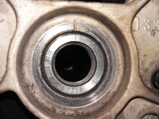

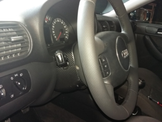

antonio1981 Publicado 29 de Septiembre del 2015 Autor Denunciar Publicado 29 de Septiembre del 2015 Una vez desconectado y fuera el airbag,(yo no desconecte la batería, leí que si, leí que no...), ya podemos quitar el tornillo central con la llave de 12 puntas Al quitar el tornillo podremos observar el acople estriado del volante y la caña de dirección( creo que así se llama, si me equivoco, de nuevo me corrijan), muy pero que muy importante a la hora de montar el nuevo, tanto en el volante como en la caña hay unas muescas que deben coincidir si o si, estas son Responder

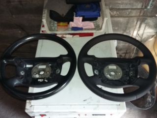

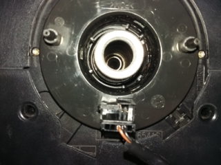

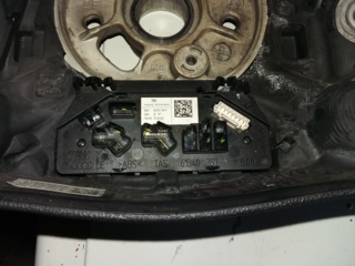

antonio1981 Publicado 29 de Septiembre del 2015 Autor Denunciar Publicado 29 de Septiembre del 2015 (editado) Ya podemos quitar el volante tirando de el hacia afuera Aquí los dos, tendremos cambiar una cajita negra de conexiones, sale muy fácil y se encaja en el nuevo, esta es Editado 29 de Septiembre del 2015 por antonio1981 Responder

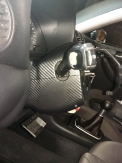

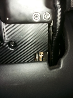

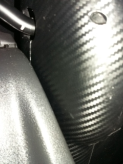

antonio1981 Publicado 29 de Septiembre del 2015 Autor Denunciar Publicado 29 de Septiembre del 2015 Una vez fuera el volante si vemos que las tapas que recubren los mandos y la caña están mal y nos animamos a hacerle algo salen fácil... Para sacar la tapa de arriba, en la tapa de abajo, en la parte inferior tenemos dos huecos, uno a cada lado, para el destornillador de estrella y largo Una vez los quitamos tiramos un poco hacia arriba y afuera y ya tenemos fuera la superior Para la inferior sacamos dos tornillos que están en el frontal de la pieza, y uno en la parte baja, quitaremos la palanca que retiene el volante en su posición, la que regula la altura y profundidad, estos son Responder

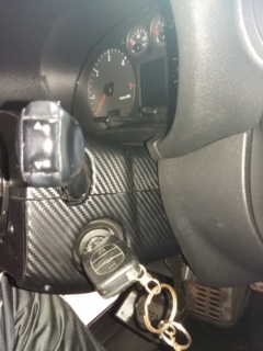

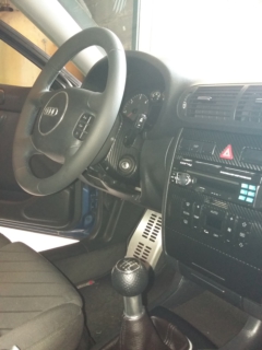

antonio1981 Publicado 29 de Septiembre del 2015 Autor Denunciar Publicado 29 de Septiembre del 2015 Y ya quitamos las tapas y las dejamos al gusto, las mías así quedaron después de ponerlas Atornillamos todo de nuevo y ya podemos montar el volante nuevo, acordaros de la muesca muy importante y cuidado con el sensor de giro(creo que así se llama) Responder

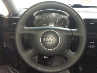

antonio1981 Publicado 29 de Septiembre del 2015 Autor Denunciar Publicado 29 de Septiembre del 2015 con ponerlo en su hueco que ya tiene el volante para que encaje, y el volante quede alineado con la muesca ya es suficiente, sino se descontrolaria la dirección... Volvemos a conectar el airbag, lo Atornillamos y ya tenemos el volante puesto... Responder

antonio1981 Publicado 29 de Septiembre del 2015 Autor Denunciar Publicado 29 de Septiembre del 2015 En ningún momento le he dado al contacto y no me ha marcado el dichoso error en el cuadro, pero el otro día trasteando si que le dí y borré el fallo con el vag sin mayor problema...saludossss Responder
