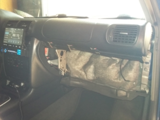

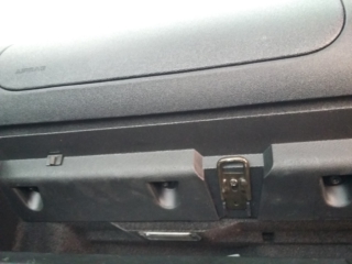

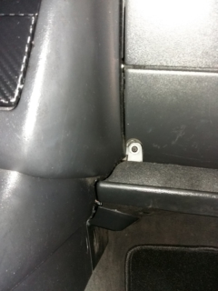

antonio1981 Publicado 6 de Diciembre del 2015 Autor Denunciar Compartir Publicado 6 de Diciembre del 2015 Gracias robeto, la diferencia al tacto es muy buena y se nota, el agarre también, estoy satisfecho con el cambio... Esta mañana, gracias al compañero Raulorenzo y a los bricos que hay por el foro, he cambiado la dichosa pieza v71, el servomotor del clima, es fácil, pero da trabajo y hay que tener paciencia, pero por 19e que vale la pieza en la página china, vale la pena, empezamos quitando la guantera tres en la parte superior abriendo la puerta de la guantera estos dos del lateral, después de quitar la tapa que se agarra con clips, yo quite todos los tornillos y por último este que está en la parte inferior izquierda, nos agachamos y se ve bien, desconectamos la luz de guantera que esta a la derecha y sacamos la guantera Responder Enlace al comentario Compartir en otros sitios web More sharing options...

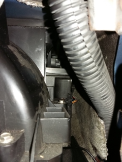

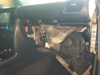

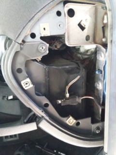

antonio1981 Publicado 6 de Diciembre del 2015 Autor Denunciar Compartir Publicado 6 de Diciembre del 2015 Ya tenemos fuera la guantera y vemos el aislantelo levantamos hacia arriba y hacemos el máximo hueco hacia la parte derecha, entre la carrocería y los plásticos que es ahí donde esta situado necesitaremos una linterna si o si, y ya vemos metido en un hueco que parece imposible acceder Responder Enlace al comentario Compartir en otros sitios web More sharing options...

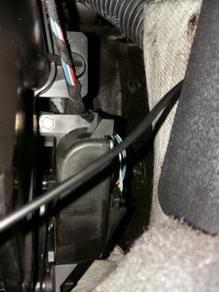

antonio1981 Publicado 6 de Diciembre del 2015 Autor Denunciar Compartir Publicado 6 de Diciembre del 2015 Aquí tenemos la pieza a cambiar, escondida jeje Tendremos que sacar un tornillo para sacarla para lo que una de dos, o hacemos un poco de contorsionismo con la linterna y una llave de vaso o dado normal de seis, o con mucha maña con un espejo, yo he optado por la primera, el contorsionismo jeje esta es la pieza vista desde abajo y el tornillo a sacar Responder Enlace al comentario Compartir en otros sitios web More sharing options...

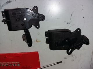

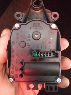

antonio1981 Publicado 6 de Diciembre del 2015 Autor Denunciar Compartir Publicado 6 de Diciembre del 2015 Una vez saquemos el tornillo la pieza esta encajada con dos piezas de plastico, una blanca en un agujero de la parte de arriba, y otra en forma de estrella que encaja por la parte de abajo...a la blanca accedemos desde el frente, con cuidado y maña, metemos la mano y tiramos suave hacia fuera como podamos y la desencajamos de su hueco, con cuidado, si rompemos la pieza blanca la hemos liao, ya que hay quitarla de la vieja y ponérsela a la pieza nueva, una vez salga la parte de abajo sale también, quitamos el conector y la sacamos hacia abajo...ya tenemos la pieza fuera la de la izquierda es la vieja y vemos que tiene como una pieza más en blanco, es un brazo plástico negro y blanco y se lo pondremos a la pieza nueva, es sencillo... Esta es la pieza nueva que me llegó, me sorprendió muchísimo que la pieza es valeo, con logotipos y todo, y es exactamente igual, hasta el tamaño de letras de referencia y todo, no se si es original o no, pero desde luego es la misma Responder Enlace al comentario Compartir en otros sitios web More sharing options...
antonio1981 Publicado 6 de Diciembre del 2015 Autor Denunciar Compartir Publicado 6 de Diciembre del 2015 Una vez puesto ese brazo en la nueva la pondremos en su sitio, desde la parte frontal primero pondremos en su sitio el brazo blanco, meteremos la mano como podamos y la encajaremos, es complicado pero con paciencia se consigue, y una vez puesto encajamos el inferior desde abajo, atornillamos el único tornillo que lleva y probamos....y por suerte, todo ha salido bien y se ha eliminado el clac clac cla clac que hacía al encender y apagar el clima, montamos la guantera tal y como desmontamos...saludosss Responder Enlace al comentario Compartir en otros sitios web More sharing options...
