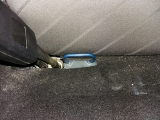

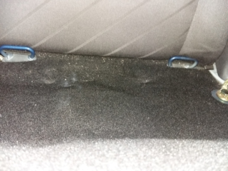

antonio1981 Publicado 26 de Junio del 2015 Autor Denunciar Publicado 26 de Junio del 2015 Y a ver si quién me puede echar una mano por favor, hace unos días me interesó el tema del isofix en los asientos traseros y después de buscar algo de información me surge una duda...Esto que tengo yo debajo de los asientos traseros son los anclajes isofix? Responder

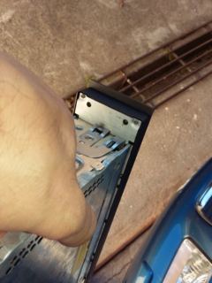

antonio1981 Publicado 26 de Junio del 2015 Autor Denunciar Publicado 26 de Junio del 2015 Hristiiannn, he visto la radio y creo que si se puede sacar el marco, tiene 4 tornillos torx pequeños, te adjunto un par de fotos, saludos Referente a las dos últimas fotos que colgué ya me respondo yo solo jeje si es el sistema isofix, [emoji6] saludos Responder

Carmelo Publicado 28 de Junio del 2015 Denunciar Publicado 28 de Junio del 2015 Y a ver si quién me puede echar una mano por favor, hace unos días me interesó el tema del isofix en los asientos traseros y después de buscar algo de información me surge una duda...Esto que tengo yo debajo de los asientos traseros son los anclajes isofix? 20150626_120028-1.jpg Efectivamente Antonio, eso son los anclajes Isofix Responder

mentalpower Publicado 7 de Julio del 2015 Denunciar Publicado 7 de Julio del 2015 (editado) Y a ver si quién me puede echar una mano por favor, hace unos días me interesó el tema del isofix en los asientos traseros y después de buscar algo de información me surge una duda...Esto que tengo yo debajo de los asientos traseros son los anclajes isofix? 20150626_120028-1.jpg Pues si, como ya te han dicho esos anclajes son Isofix. Y no tienes que gastarte nada de dinero para empezar a usarlos cuando te haga falta. Como tienes tapiceria de tela solo tienes que meter la mano y tirar un poco hacia arriba para que pasen los ganchos de la sillita y se anclen en esas argollas. Muchas sillitas te vienen con unos separadores de plástico que puedes incrustar entre el respaldo y la banqueta para que te sea más fácil insertar la silla. Si tuvieras tapiceria de cuero entonces te diría que cuidado que el cuero se arruga con los separadores, pero no es tu caso. Mi coche anterior (A3 8L) tenía también asientos de tela y llevó los separadores que venían con la silla durante 3 años. Cuando se los saqué para venderlo la tapicería estaba igual de bien. Editado 7 de Julio del 2015 por mentalpower Responder

mentalpower Publicado 7 de Julio del 2015 Denunciar Publicado 7 de Julio del 2015 Si quieres tener seguridad máxima, como el A38L no lleva tercer punto de anclaje (top tether) una buena alternativa es comprar sillita con pata delantera. En los primeros meses son tan pequeños y pesan tan poco que no hace falta, pero cuando crecen y ya pasan de los 10 kg la pata frontal le da un plus de estabilidad a la sillita. Te lo digo para que lo tengas en cuenta para la próxima sillita que te compres. Responder
