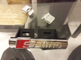

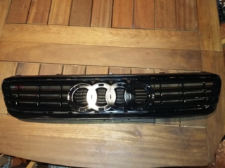

antonio1981 Publicado 31 de Julio del 2015 Autor Denunciar Publicado 31 de Julio del 2015 A lo que iba, hace cosa de un mes me cogí en esa famosa página de china, el logotipo de la parrilla de sline, siempre me gustó como queda y me llego hace un par de días Calidad muy buena, metálico y en brillo...3,19e...encantado vamos Así que me dispuse a sacar la parrilla, o sea, la defensa delantera, gracias un hilo de este foro...quite los tornillos correspondientes, en mi caso saqué los 4 tornillos plásticos que están entre los focos, con mucho cuidado de no romperlos...luego saqué los 6 tornillos torx donde están las ruedas, tres en cada una, y fui tirando hacia fuera, se soltaron las puntas y ya la tenía descolgada hacia delante para acceder a la parrilla, pena no tengo fotos... Ya en la parrilla, primero solté las pestañas de arriba que se sujetan con la defensa y después las de abajo, esas con muchísimo cuidado, la primera me la cargué[emoji15] , el resto ya soltaron mejor y sin romper...una vez fuera vi que podía separar la rejilla negra del cromado, así que como estaba desgastada y el cromado con capa de mie... que ni brillaba, los separé y decidí pintar negro mate la rejilla, una lija fina de agua por encima para quitar restos, y pintado El cromado lo limpie con truco casero y funcionó perfecto, aparte tenía el cromado roto por tres partes y lo reparé también, así estaba el cromado Responder
antonio1981 Publicado 31 de Julio del 2015 Autor Denunciar Publicado 31 de Julio del 2015 El truco casero ni recuerdo donde lo había leído la verdad, pero con pasta de dientes y un cepillo viejo queda perfecto, evidentemente no le quita los pícados de las piedras ni arañazos, pero lo deja limpio y brillante En esta se puede ver por donde estaba rota, para reparala la uní primero con loctite, simplemente para sujetarla, y después le aplique una masilla de dos componentes por la parte trasera Responder
antonio1981 Publicado 31 de Julio del 2015 Autor Denunciar Publicado 31 de Julio del 2015 Muy satisfecho una vez seco todo, la masilla es muy resistente y a la vez un tanto flexible...y una vez todo montado el resultado ha sido bastante aceptable Responder
antonio1981 Publicado 31 de Julio del 2015 Autor Denunciar Publicado 31 de Julio del 2015 Decir que el logotipo viene con unas grapas, lo cuál la sujeta, pero si tiras te la llevas, así que taladro, tornillo y todo "solucionado" jejeje Responder

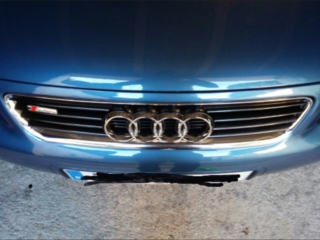

antonio1981 Publicado 31 de Julio del 2015 Autor Denunciar Publicado 31 de Julio del 2015 Y montada ya en el coche Responder
antonio1981 Publicado 31 de Julio del 2015 Autor Denunciar Publicado 31 de Julio del 2015 satisfecho con el resultado final...[emoji6] Seguiremos haciéndole cosas, saludossss Responder
Robeto Publicado 1 de Agosto del 2015 Denunciar Publicado 1 de Agosto del 2015 Muy buen trabajo!! Ha quedado muy bien y reluce como nueva Responder
ivia3 Publicado 1 de Agosto del 2015 Denunciar Publicado 1 de Agosto del 2015 el emblema sline deberia quedar mas al centro no tan arriba,y lo que le falta es el pomo del cambio en alu y cuero perforado!ese pomo se queda anticuado ya,es un gran cambio en el interior,creeme.fue lo que mas noté. un saludo Responder
antonio1981 Publicado 1 de Agosto del 2015 Autor Denunciar Publicado 1 de Agosto del 2015 Buenos días, gracias robeto, por lo menos ha quedado mejor que como estaba...ivia3, estoy totalmente de acuerdo contigo, el pomo es algo que quiero cambiarle a pesar de restaurar el viejo y que quedara bien...he visto como queda con el cuero perforado y me gusta mucho, pero, creo que lo ideal sería tapizar el volante del mismo material que el pomo no?... Y el emblema...bufff... lo puse en todas las zonas posibles de la parrilla y al final,para mi gusto, decidí colocarlo ahí [emoji6] Saludosss Responder

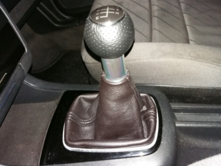

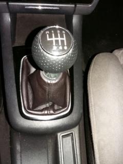

antonio1981 Publicado 31 de Agosto del 2015 Autor Denunciar Publicado 31 de Agosto del 2015 Buenas tardes, después de ver algunos compañeros por aquí, al final me decidí a cambiarle el pomo del cambio...la verdad que la relación calidad es excelente, ya que es de la famosa página china jeje y el cambio interior se nota mucho Ahora me viene el "problema" ya que me ronda por la cabeza tapizar el volante como el pomo...el volante es de cuatro palos, y mandos de radio, se aceptan opiniones[emoji6] Responder
