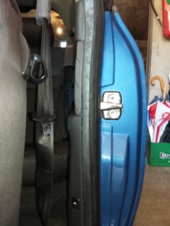

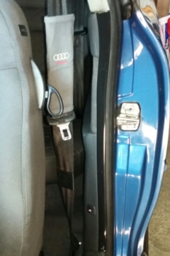

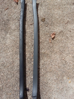

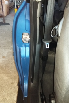

antonio1981 Publicado 7 de Septiembre del 2015 Autor Denunciar Publicado 7 de Septiembre del 2015 Buenas tardes, pongo un pequeño brico que que se me había quedado atrás...la goma o tira plástica que esta entre el panel trasero y la goma de la puerta, a esta me refiero, se ve toda pelada... Pues nada, levantamos el panel trasero lo suficiente para desengancharlo, una vez hecho vamos separando la tira plástica, y vamos tirando suavemente hacia arriba, ya que entra como con una guía en el panel...esta pegada con cola pero después de tanto años se suelta fácil...y ya están fuera Responder

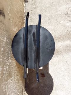

antonio1981 Publicado 7 de Septiembre del 2015 Autor Denunciar Publicado 7 de Septiembre del 2015 Como el engomado ya estaba totalmente deteriorado con una lija de agua bajo el grifo quedaron perfectas para pintar, una lijada ya y otra no Aquí ya pintadas Una vez secas, enganchamos la parte de abajo de la guía en la parte de abajo del panel, se empuja un poco hacia abajo hasta que cuadre con los plásticos inferiores y prácticamente va sola al sitio, enganchamos de nuevo el panel, ponemos bien la goma exterior y el resultado es bastante bueno Responder

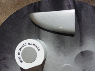

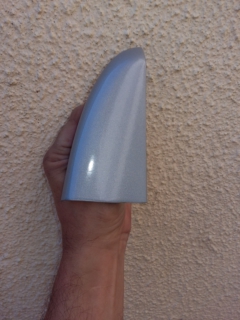

antonio1981 Publicado 10 de Septiembre del 2015 Autor Denunciar Publicado 10 de Septiembre del 2015 Efectivamente, el vinilo es otra opción muy buena. Cuidado con los vinilos que tienen un patrón marcado que varia su brillo según de donde venga la luz (el vinilo de aluminio cepillado es uno de ellos). Si no lo coloca un profesional de los buenos te puede pasar que un espejo tenga las rayas del aluminio cepillado en una cierta dirección y que el otro espejo no las tenga en la dirección simétrica, y luego se vea raro un espejo respecto al otro. O que te lo vinilen no con un único trozo de vinilo sino con varios trozos SIN respetar la dirección del cepillado... y luego lo que parece es que está hecho con parches. Buenas tardes, después de pasarme a ver el vinilo, y no convencerme mucho el acabado, y ver que las carcasas que tengo pedidas no las envian ni me contestan,(son a contrarrembolso,no me preocupa), he buscado algún spray efecto aluminio y este ha sido el resultado, no en los retrovisores, un plástico de prueba, al reducir la foto pierdo calidad pero espero se vea bienAquí recién pintada Aquí ya seca Responder
