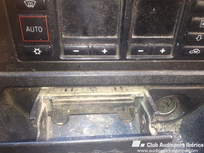

4A_gnilyts_idua Publicado 5 de Mayo del 2015 Denunciar Publicado 5 de Mayo del 2015 (editado) Hola a todos,otro problema... ahora que intento poner el coche de carroceria perfecto me estan surgiendo problemas dentro del coche...(normal para los años) mi problema es que el cenicero corredizo el que esta delante de la palanca de cambio de marchas,corre bien hacia adelante y atras pero no cierra vuelve a salirse... parece como si hubiera algo entre las ruedas,lo force por que no entraba hacia dentro hasta que entro y ahora no cierra...hay alguna manera de quitar el cenicero ese?no encuentro bricos solo he visto quitar la pantalla central... muchas gracias y un saludo Editado 5 de Mayo del 2015 por FORFE Responder
sata Publicado 5 de Mayo del 2015 Denunciar Publicado 5 de Mayo del 2015 Saca el vaso del cenicero y veras unos agujeros que dejan ver unas pletinas. No recuerdon bien como se hace con esas pletinas pero creo recordar que empujando hacia abajo queda libre el cenicero. A mi alguna vez me ha pasado lo mismo. El cenicero lleva en el lateral un mecanismo con una pequeña guia de plastico y un muelle que hace que funcione el bloqueo y el retroceso. Revisa esa guía/ mecanismo que el fallo lo tienes ahi. Ya cuentas. Un saludo. Responder
Athabasco Publicado 5 de Mayo del 2015 Denunciar Publicado 5 de Mayo del 2015 Hay que empujar las pestañas hacia abajo pero a la vez con dos destornilladores y tirar del cenicero hacia fuera. S2 Responder

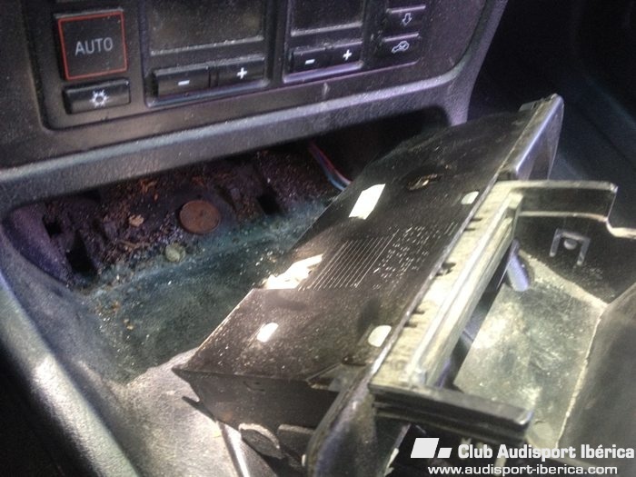

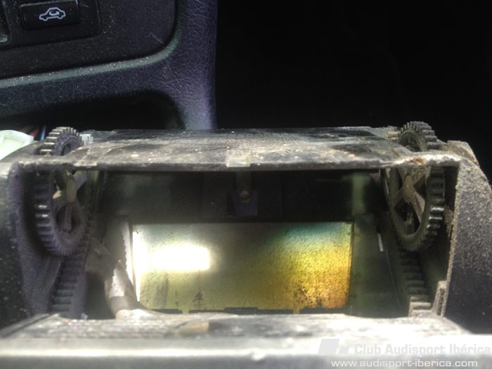

4A_gnilyts_idua Publicado 11 de Mayo del 2015 Autor Denunciar Publicado 11 de Mayo del 2015 fijandome en el mecanismo que lo cerraba(al cenicero) me he dado cuenta que la pestaña esta rota!!! aqui muestro foto del cenicero del reves con la pestaña a lo lejos,ahora a continuacion dejo fotos mas detalladas... Responder
