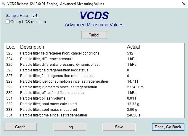

A4SWHITE Publicado 3 de Enero del 2021 Autor Denunciar Publicado 3 de Enero del 2021 (editado) Muy buenas y muy feliz 2021 para todos. Bueno, el pasado 7 de Mayo del 2015, puse una medicion de mi DPF y sobre las opiniones recibidas, parece que estaba genial; como el tiempo ha pasado y entre la maldita pandemia y poco uso del coche en los tres ultimos años, hoy he vuelto a mirar, y me da estos valores. Se agradecen opiniones al respecto. Gracias y salu2. Editado 3 de Enero del 2021 por A4SWHITE Responder

Harigami Publicado 21 de Enero del 2021 Denunciar Publicado 21 de Enero del 2021 hace 46 minutos, A4SWHITE dijo: Vaya, no esperaba un millón de respuestas, pero tampoco este silencio. La verdad, y revisando la actividad general de este foro, mucho me parece que está entrando en el abandono. Salu2 a to2. La verdad es que sí, han salido modelos nuevos, los nuestros se quedan obsoloteos y la mayoria de temas estan ya muy trillados. Con el pantallazo que dad no se pueden sacar muchas conclusiones, mas alla de que te regenera bien y el filtro lo tienes casi nuevo porque el oil ash volumen te da 0,01l. Para que te hagas idea a mi con 95.000km me da 0,06l el oil ash volumen y en gramos me da 26,8g. Se supone que puede llegar a 75g el oil ash, asi que calculo que llegaré cerca de los 300.000km antes de tenee que cambiarlo. En tu caso da 0,01l, adi que aparentemente está genial. Me gustaria ver el valor en gramos para opina mejor. ¿Haces mucha autopista? Responder
