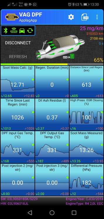

Harigami Publicado 23 de Enero del 2021 Denunciar Publicado 23 de Enero del 2021 hace 18 horas, Carlisu84 dijo: ostras pues yo ese en 0.37 el 99% es ciudad Carlisu84 no entiendo a que te refieres con 0.37. El oil ash residue lo tienes en gramos y el litros. Se supone si no me equivoco que en litros llega en los 2.0 tdi cr a 0,175l y en gramos a 75g Mis valores son 0,06l y 26,8g con 95.000km Responder
Carlisu84 Publicado 23 de Enero del 2021 Denunciar Publicado 23 de Enero del 2021 A vale, el mio en ese apartado está en Litros mira. Lo cambiaré a gramos para controlarlo mejor porque esta lleno de aceite por lo que comentáis. Responder
Harigami Publicado 23 de Enero del 2021 Denunciar Publicado 23 de Enero del 2021 jod** pues se suponia que ya tendrías que haber cambiado el dpf con esas cifras, porque habia leido que se saturaba con 0,175l y tu ya vas mas del doble. Y encima las regeneraciones cada 600km Estoy alucinando 500.000km! Responder
Carlisu84 Publicado 23 de Enero del 2021 Denunciar Publicado 23 de Enero del 2021 Lo voy a mirar en el hilo de presentación pero creo que lleva ASi mucho tiempo y toquemos madera que por ahora no me dio ningún problema. Responder

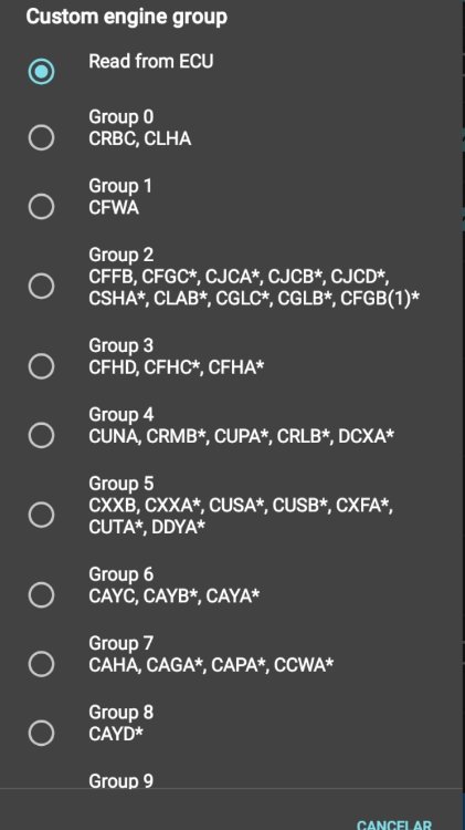

matraca Publicado 23 de Enero del 2021 Denunciar Publicado 23 de Enero del 2021 hace 6 horas, Carlisu84 dijo: A vale, el mio en ese apartado está en Litros mira. Lo cambiaré a gramos para controlarlo mejor porque esta lleno de aceite por lo que comentáis. Buenas!!!!!!!! Tu lo tienes por READ FROM ECU. Por ese motivo te sale el Engine/year CJCD/2014 en color MORADO Si pones GRUPO 2, te saldra el engine en color VERDE solo ese dato de tu pantallazo. Estas igual que yo Carliños!!! El Q5 es CGLB y a no ser que nos pongamos en contacto con el desarrollador, el OIL ASH RESIDUE siempre es en LITROS!!! Tampoco creo que sea por los paquetes gratuitos Yo no puedo contactar con el desarrollador... Saludos SEÑOR!!! Responder
matraca Publicado 23 de Enero del 2021 Denunciar Publicado 23 de Enero del 2021 Eso es si pruebas con GROUP 2 Ahora si Responder
