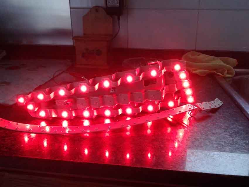

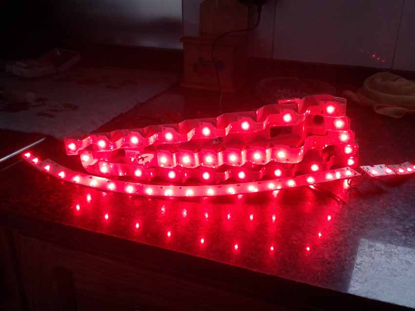

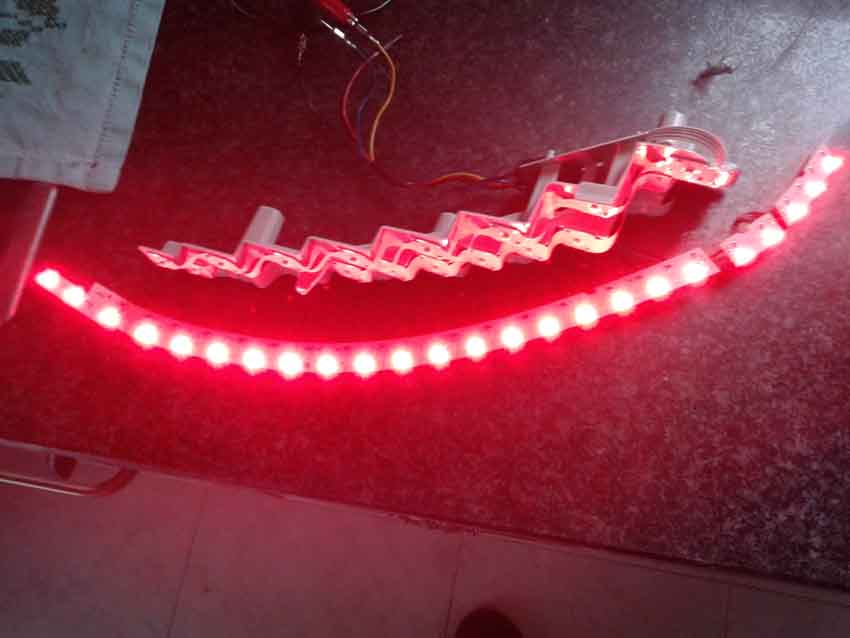

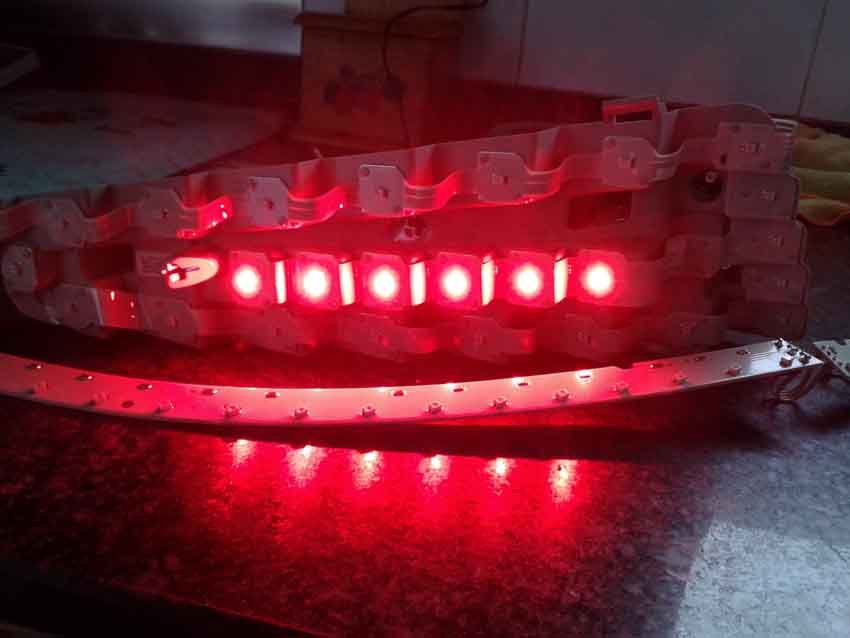

Yo desmonté el trasero derecho, el del maletero. Es lo que me temía, no se puede acceder a los Led, va hermético. La única solución posible que veo, aparte de comprarlo, es cortarlo por atrás con un disco muy fino, reparar la placa o sustituir los Led y volver a pegar con un buen pegamento.
