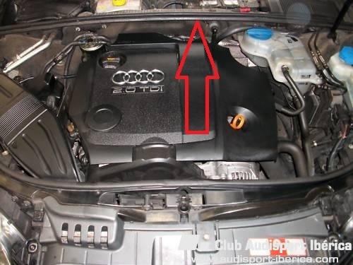

deckel Publicado 11 de Junio del 2015 Autor Denunciar Publicado 11 de Junio del 2015 Chicos os réferis a este refuerzo? Responder
Serjio Publicado 11 de Junio del 2015 Denunciar Publicado 11 de Junio del 2015 No, eso creo que es la goma, no? Es digamos una barra cuadrada atornillada de un lado a otro. Responder
deckel Publicado 11 de Junio del 2015 Autor Denunciar Publicado 11 de Junio del 2015 No me refería a la goma, me refería a lo que soporta la goma , que parece parte del chasis, y parte la zona de la batería a la del motor. Pero si tu dices que es una barra cuadrada atornillada de un lado a otro, eso mi coche no lo lleva. Responder
ToniñoA4 Publicado 12 de Junio del 2015 Denunciar Publicado 12 de Junio del 2015 No, eso es el panel que divide el hueco motor, por detrás de ese panel hay una "barra" atornillada a ambos extremos a modo de refuerzo. Mira por los huecos que queden entre bateria y panel que por ahi debería estar. Responder
deckel Publicado 12 de Junio del 2015 Autor Denunciar Publicado 12 de Junio del 2015 Vale ya la vi, esta en el compartimento de la batería, es una barra cuadrada que va de punta a punta collada con 2x2 tornillos y a la vez collada a unos soportes.Me quedo más tranquilo. Entonces seria absurdo ponerle la otra barra de torretas, no? Responder
ToniñoA4 Publicado 12 de Junio del 2015 Denunciar Publicado 12 de Junio del 2015 Yo creo que si, nuestro chasis es bastante rígido por lo que yo puedo ver. Único un kit de estabilizadoras pero es un dinero. Responder
