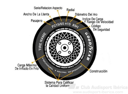

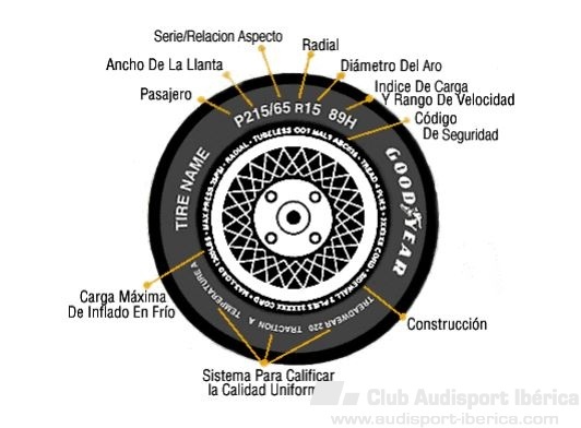

sergio_mad Publicado 30 de Mayo del 2015 Denunciar Publicado 30 de Mayo del 2015 (editado) Por durabilidad, con 255/35/R19 240cv del 3.0 v6 Quattro.... La mas dura (que mas km te durará) será: 1º GoodYear F1 Asymetric (mas de 20.000 km) 2º Michelin Pilot Sport 3 (19.000 km) 3º Pirelli pzero creo que son las mas blanditas (menos de 18.000 km) Te explico el tema del índice de carga y las letras de la velocidad máxima, que luego en éstas cosas solo nos fijamos los ingenieros. Cuando elijas, si puedes coger una 98Y mejor que una 96W, durará mas, pero en frío su coeficiente de rozamiento es menor, por lo que debes "calentarlas" un poco para que funcionen bien: Y hasta 300 km/h W hasta 270 km/h ZR hasta >240 km/h V hasta 240 km/h VR >210 km/h H 210 km/h etc Lo acertado (en mi humilde opinión) es elegir un índice de carga y un rango de velocidad muy superior al que vayas a circular, teniendo en cuenta que vas a conducir en carretera, no en un circuito, obviamente. PD:Edito y adjunto una imagen explicando todo que es mas rápido jeje Editado 30 de Mayo del 2015 por sergio_mad Responder
guiller5 Publicado 31 de Mayo del 2015 Autor Denunciar Publicado 31 de Mayo del 2015 Vaya aportación, gracias!! Responder
sergio_mad Publicado 31 de Mayo del 2015 Denunciar Publicado 31 de Mayo del 2015 De nada hombre Ya que estoy...el índice de carga indica el peso máximo por neumático a la presión recomendada. Alguna vez he escuchado que la carga máxima del neumático x 2 debe cubrir, como mínimo, el peso del eje en reposo. En realidad depende del par que sea capaz de desarrollar el eje...pero bueno, por simplificar, la realidad es que se suele utilizar un margen de tolerancia del 10% sobre el peso total del vehículo, es decir, con un 98Y, que soporta 750 kg de carga máxima por neumático, serían 1500kg por eje, y 3000kg en todo el vehículo. "Pero que locura! mi coche pesa la mitad!" Ya...pero cuando pisas a fondo el acelerador o el freno, traccionas el neumático acelerando o decelerando y puede romperse si no está preparado para cargas mayores. Un 98Y sería lo ideal para un vehículo que pese unos 1650 kg (A5 Coupé con motores por debajo del 2.0 por ejemplo). Responder
