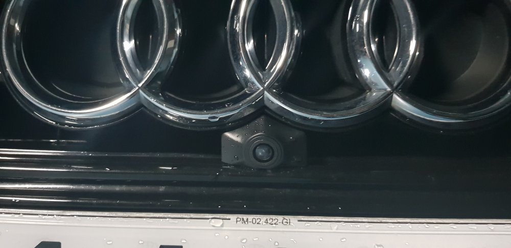

davis Publicado 17 de Noviembre del 2018 Denunciar Publicado 17 de Noviembre del 2018 Hola a todos. Os respondo ya que hace un par de semanas puse las cámaras trasera y delantera yo. Aún que tengáis el mmi high necesitais un interfaces,ahí es donde se conectan las cámaras. La instalación es muy sencilla,la cámara trasera va en la manilla y la delantera debajo del símbolo de Audi. Para sacar el tapizado del portón,sólo tiene 4 tornillo y luego son grapas. Luego pondré unas fotos donde van los tornillos. El funcionamiento es igual al original y también lleva líneas que se mueven con el volante. El precio de todo 175€ y la instalacion sobre dos o tres horas. Responder
TTquattro Publicado 17 de Noviembre del 2018 Denunciar Publicado 17 de Noviembre del 2018 hace 58 minutos, davis dijo: Hola a todos. Os respondo ya que hace un par de semanas puse las cámaras trasera y delantera yo. Aún que tengáis el mmi high necesitais un interfaces,ahí es donde se conectan las cámaras. La instalación es muy sencilla,la cámara trasera va en la manilla y la delantera debajo del símbolo de Audi. Para sacar el tapizado del portón,sólo tiene 4 tornillo y luego son grapas. Luego pondré unas fotos donde van los tornillos. El funcionamiento es igual al original y también lleva líneas que se mueven con el volante. El precio de todo 175€ y la instalacion sobre dos o tres horas. Hola @davis, ¿Es muy complicado montar la cámara delantera si ya se tiene la trasera original? Gracias! Responder
davis Publicado 17 de Noviembre del 2018 Denunciar Publicado 17 de Noviembre del 2018 hace 2 minutos, TTquattro dijo: Hola @davis, ¿Es muy complicado montar la cámara delantera si ya se tiene la trasera original? Gracias! No lo sé compañero,con la original no puedo ayudarte. Responder
TTquattro Publicado 17 de Noviembre del 2018 Denunciar Publicado 17 de Noviembre del 2018 hace 27 minutos, davis dijo: No lo sé compañero,con la original no puedo ayudarte. En mi caso seria montar la delantera solo aunque sea aftermarket. A ver si averiguo algo. Saludos Responder
rekysam Publicado 17 de Noviembre del 2018 Denunciar Publicado 17 de Noviembre del 2018 hace 1 hora, TTquattro dijo: En mi caso seria montar la delantera solo aunque sea aftermarket. A ver si averiguo algo. Saludos A mi tambien me interesa solo montar la delantera. A ver si averiguamos algo. El problema sera que sea compatible con interface que ya lleva instalado de audi. Responder
sergar Publicado 17 de Noviembre del 2018 Denunciar Publicado 17 de Noviembre del 2018 Me sumo a la pregunta...ya tengo la trasera, me gustaría la delantera ( aunque hay que reconocer que no es tan necesaria como la de atras) Responder
