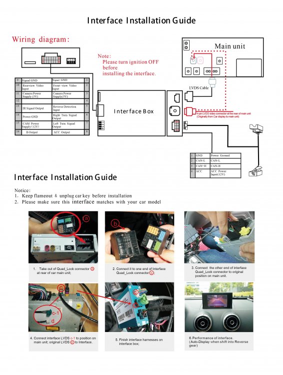

Buenas, acavo de montar la camara trasera Que va a lo de abrir el porton con el interface... lo que no me queda claro es De donde saca la corriente, E llevado el rca  hasta atras y esta conectado el ibus y todo pero no la detecta la camara nose si hay alguna configuracion que activar...encima se me a encendido una luz del airbag🤦🏽‍♂️Supongo que al probarla antes de terminar de montar😖perdonar mi ignorancia, tb esque las instruciones vienen justitas jaja
hace 3 horas, cachuly88 dijo:
Del interface.
Si te fijas en el rca que viene de la cámara tiene otro cable pegado,si mal no recuerdo,pues ese es la alimentación de la cámara y lo conectas en uno de las cables que pone camera 12v del interface.
Si encuentro fotos te las pongo
hace 1 hora, davis dijo:
Del interface.
Sisi se cual me dices . Y el lado de la camara donde conecto el cablecito ese??Muchas gracias!!!
hace 11 minutos, cachuly88 dijo:
Pues en el interface, la cajita que compraste,esa tiene un conector con cables y uno es para la alimentación
