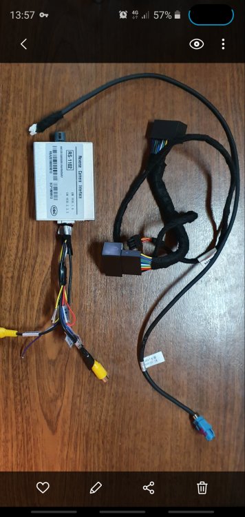

Tineo Publicado 13 de Febrero del 2020 Denunciar Publicado 13 de Febrero del 2020 hace 3 minutos, davis dijo: Pues en el interface, la cajita que compraste,esa tiene un conector con cables y uno es para la alimentación a la cámara tambien hay que darle masa (en el mismo portón). Responder
cachuly88 Publicado 13 de Febrero del 2020 Denunciar Publicado 13 de Febrero del 2020 hace 38 minutos, davis dijo: Pues en el interface, la cajita que compraste,esa tiene un conector con cables y uno es para la alimentación Ya , creo que se donde me dices , me referia al otro extremo, al de la camara tb trae el mismo cablecito... ese es el que nose donde conectarlo Responder
davis Publicado 13 de Febrero del 2020 Denunciar Publicado 13 de Febrero del 2020 Pon fotos,así de memoria no se Responder
cachuly88 Publicado 13 de Febrero del 2020 Denunciar Publicado 13 de Febrero del 2020 hace 4 minutos, davis dijo: Pon fotos,así de memoria no se El rca, el negativo a chapa y el positivo puede ser el que valla al rojo que trae enganchado el rca que viene del interface? Responder
davis Publicado 13 de Febrero del 2020 Denunciar Publicado 13 de Febrero del 2020 Tanto el positivo como el negativo tienes que conectarlos en los que viene del interface, uno pone camera 12v y el otro no me acuerdo pero es un negativo para eso. Responder
davis Publicado 13 de Febrero del 2020 Denunciar Publicado 13 de Febrero del 2020 hace 1 hora, cachuly88 dijo: El rca, el negativo a chapa y el positivo puede ser el que valla al rojo que trae enganchado el rca que viene del interface? El tuyo es como este? Responder
cachuly88 Publicado 13 de Febrero del 2020 Denunciar Publicado 13 de Febrero del 2020 hace 7 horas, davis dijo: El tuyo es como este? Exactamente iwal jajaja, de audioledcars... ya e conseguido ponerlo muchisimas gracias a todos!!! Para las lineas guiadas ai que configurarlo de alguna manera??? Esque no me salen Responder

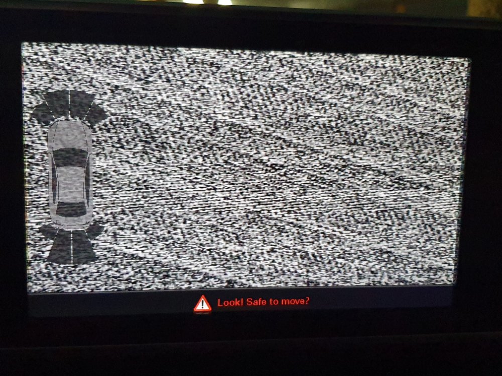

t-alonso Publicado 29 de Marzo del 2021 Denunciar Publicado 29 de Marzo del 2021 (editado) Buenas a todos Acabo de instalar el mismo interfaz en un Allroad 2014 y después de instalarla se veía bien (sin arrancar el motor, tuvimos que añadir un filtro porque si no al arrancar el motor salían interferencias) pero en cuanto paso de R a D sale una pantalla en la que se ve la imagen del PDC (que funciona bien) pero con interferencias de fondo (como en la foto) y que no se quita hasta que el coche cambia a segunda marcha o pulsas el botón de PDC lo cuál además de molesto queda fatal... cuando está en ese estado, aunque pulse el botón de radio, media, nav o tel no conmuta, permanece la imagen de la foto. El interfaz tiene los 3 primeros switches a off (A6 2014) y el cuarto también a off para elegir la resolución de 720. No he codificado nada con el vagcom. ¿Le ha pasado a alguien lo mismo? ¿alguna idea? Gracias Editado 29 de Marzo del 2021 por t-alonso Responder
