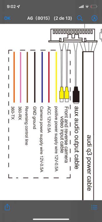

Papi2183 Publicado 27 de Marzo del 2022 Denunciar Publicado 27 de Marzo del 2022 Pues a falta de configurarlo un pelin… la instalacion esta hecha y muy contento con el cambio. Sobretodo en que parece otra la pantalla con sus colorines y sus opciones de mapas actualizados y con radares y demas historias. Una cosilla… respecto a la camara, masa en el soporte y lo unico que no consegui ayer por eso me tocara trastear otro poco mas hoy es que traje el rca y lo conecto al rca de cam reverse que trae el manojo del interface y el positivo que viene con el rca lo conecto a uno de los cables que salen del manojo… me encuentro con que use el azul que pone cam power suply pero no me saco imagen al poner la marcha atras, suenan los sensores pero no sale la imagen, supongo que sera tocar en la configuracion… alguno os acordais donde lo conectasteis? Responder
Papi2183 Publicado 29 de Marzo del 2022 Denunciar Publicado 29 de Marzo del 2022 El cable que viene con el rca va al marron en este caso, que pone reverse y es el que manda la señal conforme entra la camara en accion!! Todo por fin configurado. Gracias a todos por vuestra ayuda Responder

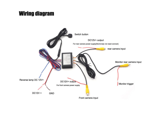

Gerarglez Publicado 20 de Agosto del 2024 Denunciar Publicado 20 de Agosto del 2024 Hola. yo he montado pantalla tactil y sólo tiene una entrada de video, por lo que tengo que cambiar de cámaradelanteraa trasera con un pulsador. La alimentación la da la marcha atras, y cuando la quitas las camaras se apagan. alguna configuración para que permanezcan encendidas un tiempo, como los sensores de aparcamiento, y no se apaguen al momento? Es que si no, la cámara delantera solo se activaria con la marcha atras tambien. gracias Responder
