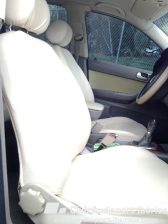

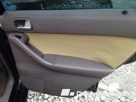

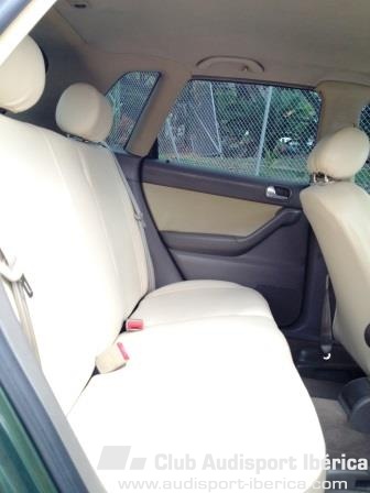

Alonzo M. Publicado 15 de Mayo del 2015 Denunciar Publicado 15 de Mayo del 2015 (editado) aver una fotico alonzo del vinyl que le has puesto yo llevo de esas de rayitas tambien pero megustaria cambiarlo, y tapizar los ascientos también Jaja Claro, mañana prometo pasar unas fotos del interior, en mi caso como el interior es beige, a los sillones les puse forros de cuerina beige (Cuero Sintético) con costuras rojas y a las puertas también pero con mas efecto a cuero, ya que vienen con arrugas parecidas, el vinilo lo quite porque se mancho muy feo por ser un color muy claro se ensucia fácil, mañana lavo el coche y les paso imágenes para que agarren idea. Saludos. Editado 15 de Mayo del 2015 por Alonzo M. Responder

Alonzo M. Publicado 18 de Mayo del 2015 Denunciar Publicado 18 de Mayo del 2015 aver una fotico alonzo del vinyl que le has puesto yo llevo de esas de rayitas tambien pero megustaria cambiarlo, y tapizar los ascientos también Jaja Claro, mañana prometo pasar unas fotos del interior, en mi caso como el interior es beige, a los sillones les puse forros de cuerina beige (Cuero Sintético) con costuras rojas y a las puertas también pero con mas efecto a cuero, ya que vienen con arrugas parecidas, el vinilo lo quite porque se mancho muy feo por ser un color muy claro se ensucia fácil, mañana lavo el coche y les paso imágenes para que agarren idea. Saludos. Hola a todos, disculpen la tardanza con las foto, pero no e estado en casa, ahí les va: Saludos!! Responder
