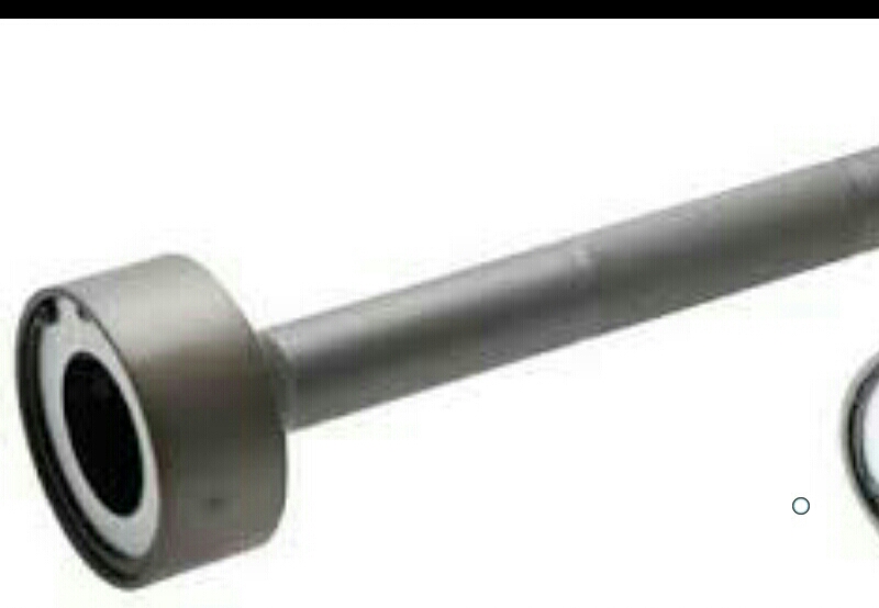

chaves43 Publicado 16 de Mayo del 2015 Autor Denunciar Publicado 16 de Mayo del 2015 Bueno. Ya he cambiado las rótulas. Fácil el cambio. No hace falta sacar la cremallera pero hace falta una herramienta especial para sacar ya que el asceso no es fácil pero en 2 horas sin muchas prisas se hace. Eran estas rótulas que me estaban a causar holgura en la dirección ahora el coche va prefecto ya no tengo que andar a corrigir el volante como antes. Gracias Sergio Responder
chaves43 Publicado 16 de Mayo del 2015 Autor Denunciar Publicado 16 de Mayo del 2015 Esta es la llave Responder

topas Publicado 6 de Junio del 2015 Denunciar Publicado 6 de Junio del 2015 Crees q seria posible quitar la axial sin el útil? Se puede desde abajo? Tengo q intentar sacar la axial como sea ya q la rotula de la dirección esta agarrada a la adial y no hay manera de quitar la rotula. Y al estar montada la rotula no puedo meter el útil. Lo ves factible. Es que no me di cuenta de mirar debajo del cabreo q me pille y es un coche q compre muy barato y lo tengo en el pueblo sin itv y sin seguro, y cuando vaya al pueblo quiero llevar los repuestos, sino me tocara sacar la dirección. Responder

chaves43 Publicado 3 de Julio del 2015 Autor Denunciar Publicado 3 de Julio del 2015 Para quitar a axial con llaves tradicionales sin el útil y sin sacar la cremallera lo veo un poco complicado sobre todo la izquierda . Lo que no puedes sacar la rótula exterior hummm. Echale tres en uno dale unos golpes con un martillo en la tuerca y sin soltar de la mangera con dis llaves tiens que poder quitarla. Y perdona pelo retraso . Responder
