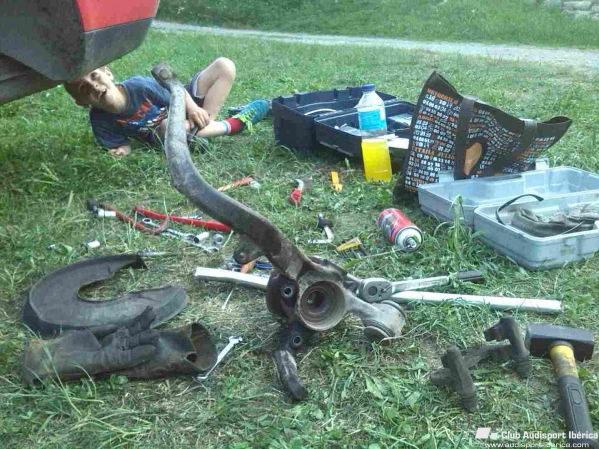

Soltamos totalmente el tornillo del palier ( con la media vuelta anterior ya se queda bastante flojo), los tornillos que regulan la caida. Estos como cuestan un poco de sacar,...nos ayudamos de un botador. Y ya podemos sacar la mangueta donde va alojado el rodamiento:
En esta foto se ve ya sin el disco de freno pero nos saldrá todo junto. Mangueta, portapinzas buje y disco. En esta ocasión el disco estaba bastante agarrado al buje y no quería salir el canalla. Debido el deplorable estado en que ya se encuentran (discos y pastillas, toca cambio en breve) no me corté un pelo y le arreé sutilmente con el martillo mientras lo iba girando para ir sacandolo unformenmente. El martillo esta vez ha trabajado de lo lindo el bandido,..... :laugh:

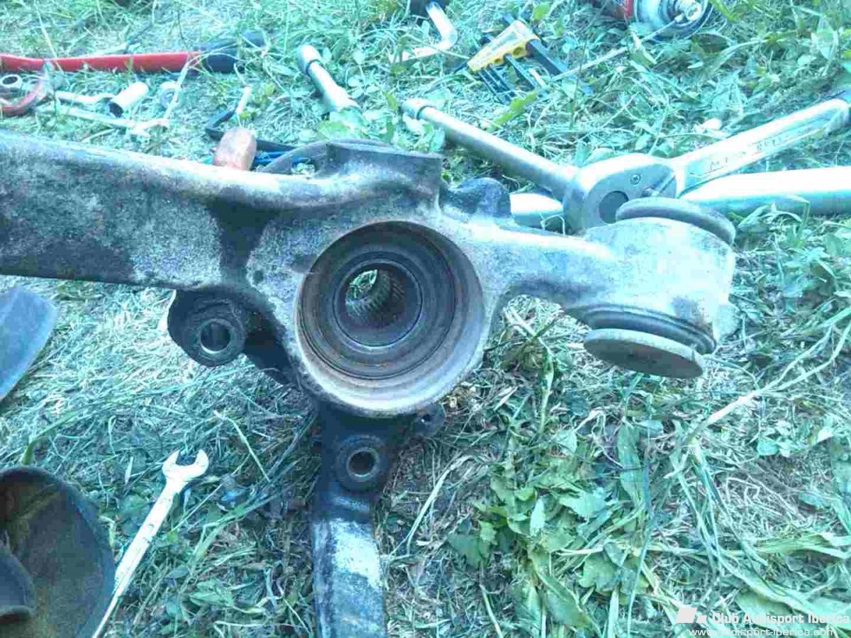

Ya tenemos la mangueta fuera, despejada y lista para ir a la prensa para hacer la sustitución del rodamiento:
Aquí dentro esta el causante del problema:
Si teneis prensa y os animais a hacerlo vosotros mismos es importante fijarse en que el rodamiento lleva posicion. La pista con menos diametro va en la parte interior. Es facil acertar ya que cuando saqueis el buje vereís que tiene una sobreelevación que os dará una señal de la forma de introducirlo.

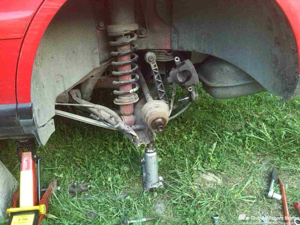

Una vez hecho el cambio solo nos queda desandar lo andado, con la premisa de apretar todo solo un poco previamente, antes de darle el apriete final con la posicion de la suspension como si estuviera apoyado.
El conjunto lo subimos con un gato apoyado en el armazón de abajo hasta llegar a la medida que tomamos al principio entre buje y aleta,...más o menos,...tampoco hay que ir al milimetro en este aspecto.
Otra foto de donde poner el gato
