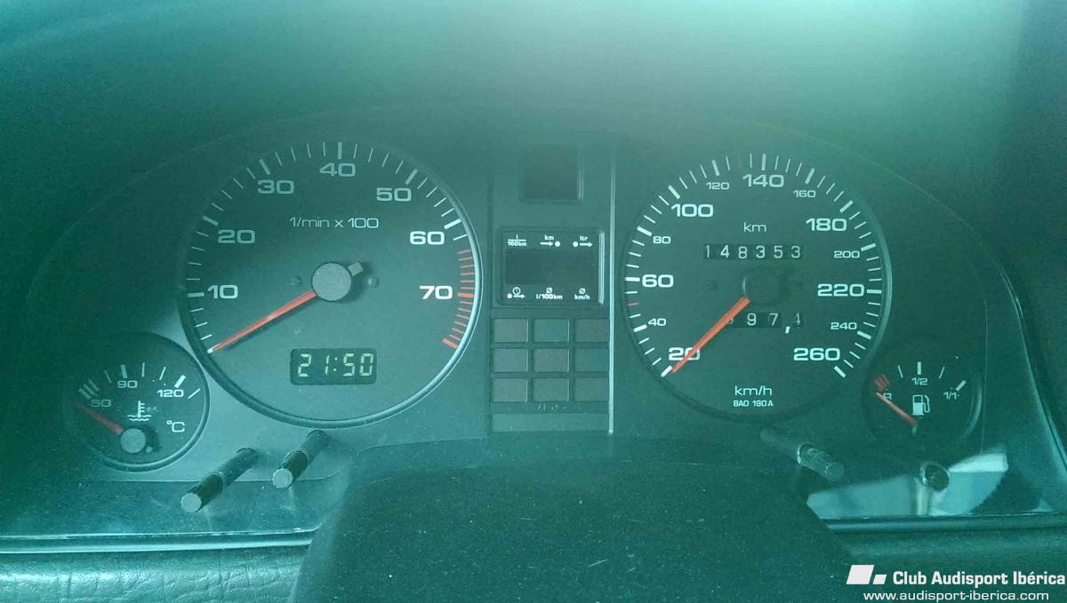

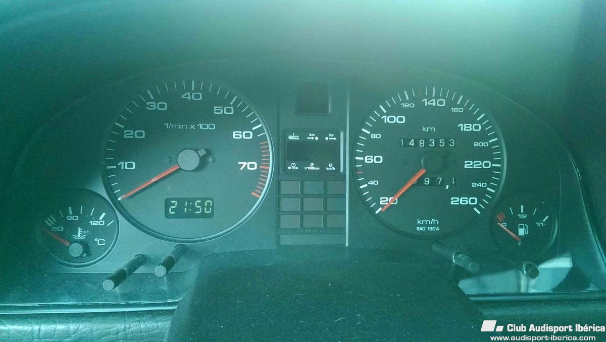

Kanano Publicado 11 de Junio del 2015 Autor Denunciar Publicado 11 de Junio del 2015 Hola. Antes de nada gracias a todos por la ayuda. Estuve viendo y en ambos pone VDO delante, pero sin embargo si que aparecen esas diferencias que indicáis. De qué debo fiarme? De las letras o las diferencias? Un saludo! (Mando la foto del otro en el siguiente mensaje) Responder

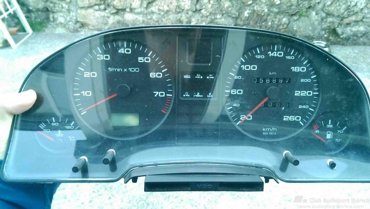

Kanano Publicado 11 de Junio del 2015 Autor Denunciar Publicado 11 de Junio del 2015 (Y la foto del otro que tenía que fallaba el cuenta-revoluciones) Responder
alejo10v Publicado 11 de Junio del 2015 Denunciar Publicado 11 de Junio del 2015 Ya te lo digo yo. La segunda foto es como si llevases mini check (bombillas) y la primera corresponde a un check control completo Responder
moreno100 Publicado 21 de Junio del 2015 Denunciar Publicado 21 de Junio del 2015 c***, si tienes sólo jodido el cuenta revoluciones, saca el del cuadro nuevo y lo metes en el de origen. No tiene mucho misterio. Cuidado al sacar la aguja y colocarla. Yo lo hago en 10 minutos, pero si no lo ha hecho nunca lo mismo la jodes. Saludos. Enviado desde mi GT-I9060I Responder
moreno100 Publicado 21 de Junio del 2015 Denunciar Publicado 21 de Junio del 2015 Estaba recordando. No hace falta sacar aguja. Cambias directamente el reloj completo. A mi me tocó también hacerlo porque me fallo el de las revoluciones en el del Coupé. Ese era UN4. Este es el que quite, lo tenía en el cajón, le acabo de hacer un par de fotos. Enviado desde mi GT-I9060I Responder
