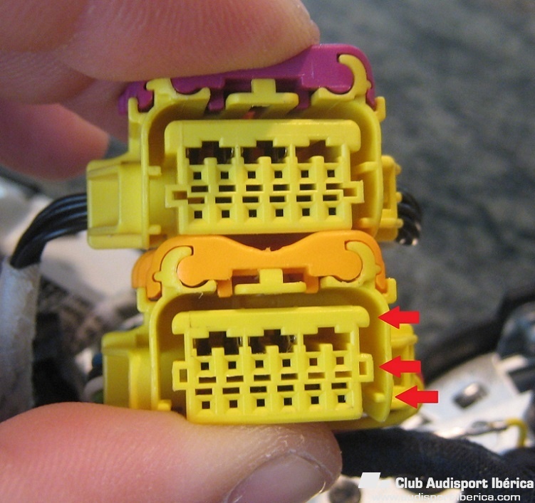

Argentum Publicado 27 de Mayo del 2015 Autor Denunciar Publicado 27 de Mayo del 2015 Sí, el volante trae cable, pero es de un TT, y ese cableado no me vale para un anillo de B7. La clema o ficha de conexión es ligeramente distinta y no encaja. Responder
Peixet Publicado 27 de Mayo del 2015 Denunciar Publicado 27 de Mayo del 2015 Hola Argentum, por si te sirve de ayuda aquí está cómo lo hice yo: http://www.audisport-iberica.com/foro/topic/292043-ayuda-cable-airbag-para-volante-achatado-del-tt/ Un saludo. Responder
Argentum Publicado 27 de Mayo del 2015 Autor Denunciar Publicado 27 de Mayo del 2015 Gracias Peixet!!! Si llego a ver tu post... igual habría salido de muchas dudas, pero no lo había encontrado tío! Estamos casi en la misma tesitura. Ya que yo ya parto de una SLMS de B7, y voy a poner el anillo de un B7. Lo que no tenía era el cableado de airbag de B7, por lo que no me valía el que llevaba el volante del TT. Tú como ya tenías un volante de B7 pues no has tenido problema, mi cableado de volante de B6 no me vale. En la Audi me pedían casi 70 eurazos por el fajo de cables. Son unos completos ladrones, están flipados pidiendo 70€ por cuatro cables y una ficha de plástico. Se aprovechan de los que queremos llevar nuestros coches bonitos a cambio de atracarnos. Por suerte lo pillé en la SEAT, uno del Exeo que es la misma referencia, por 26,62€. En Ebay estaban más caros y en los desguaces se reían en mi cara cuando les pedía eso. Otros que están muy flipados, aquí o les compras motores, cajas de cambios y piezas gordas o pasan de ti. Les pedí un airbag saltado de un B7 y no me lo quisieron dar, que no me iban a vender un airbag roto por si se me ocurría montarlo en un coche, que eso era ilegal. En fin, parece que mi odisea empieza a llegar a su fin. Me lo va a montar Miguel, Peixet. Así que no habrá problemas, él es un genio para esto jejejeje Responder
Peixet Publicado 27 de Mayo del 2015 Denunciar Publicado 27 de Mayo del 2015 Acabo de poner en el post de Mark, que contando con un cutter unas muescas del conector del TT puedes aprovecharlo para conectarlo en la SMLS del B7 Aunque ya lo habrás visto. Responder
Argentum Publicado 27 de Mayo del 2015 Autor Denunciar Publicado 27 de Mayo del 2015 Entonces podrías haber hecho eso tú mismo en vez de adaptarlo a la ficha de tu volante de B7? Hombre ya que lo tengo comprado me ahorro el invento y lo hago como dios manda. De todas formas, la ficha que lleva mi volante no es exactamente igual a la que llevaba tu volante de TT. A saber por qué... De hecho tu conector del TT y del B7 son casi iguales. Responder
Peixet Publicado 27 de Mayo del 2015 Denunciar Publicado 27 de Mayo del 2015 De eso me dí cuenta después, pero lo de reorganizar los cables si que fue necesario porque no estaban los pines en las mismas posiciones, Responder
Argentum Publicado 27 de Mayo del 2015 Autor Denunciar Publicado 27 de Mayo del 2015 Bueno, pues teniendo el cable del B7 me ahorro un follón. Ahora solo tendré que puentear para pasar a monoetapa, conectar todo, activar multifunción con el VAGCOM y a disfrutar sea dicho!! Que ya está bien... Responder
